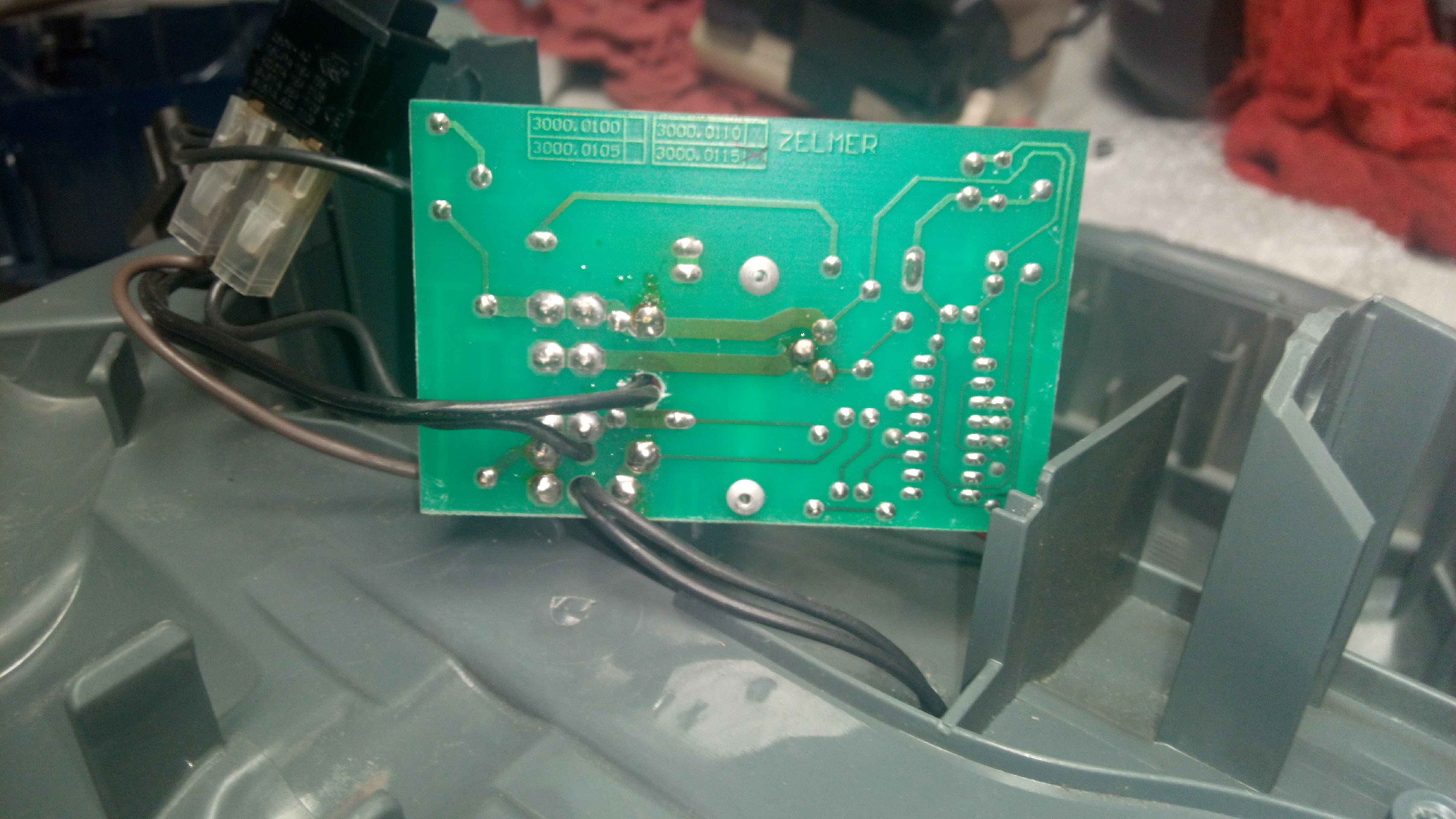

    Silnik się nie załącza. Na krotko działa więc elektronika - tylko co?
    Czy przyczyną mogła być zamiana kabli? przy składaniu nie byłem pewny które gdzie podłączyć do płytki i być może zamieniłem z (czerwony zasilający z czarnym od silnika) pochodził z 5 minut i padł.

    Oprócz zwarcia silnika na krótko ( z pominięciem płytki) nie, bo nie bardzo wiem co? Na oko nie widzę żadnych upaleń chociaż zgłaszano mi, że "coś zaśmierdziało"
    Zwarłem triaka i silnik ruszył. Nie wiem jak pomierzyć napięcie sterowania.

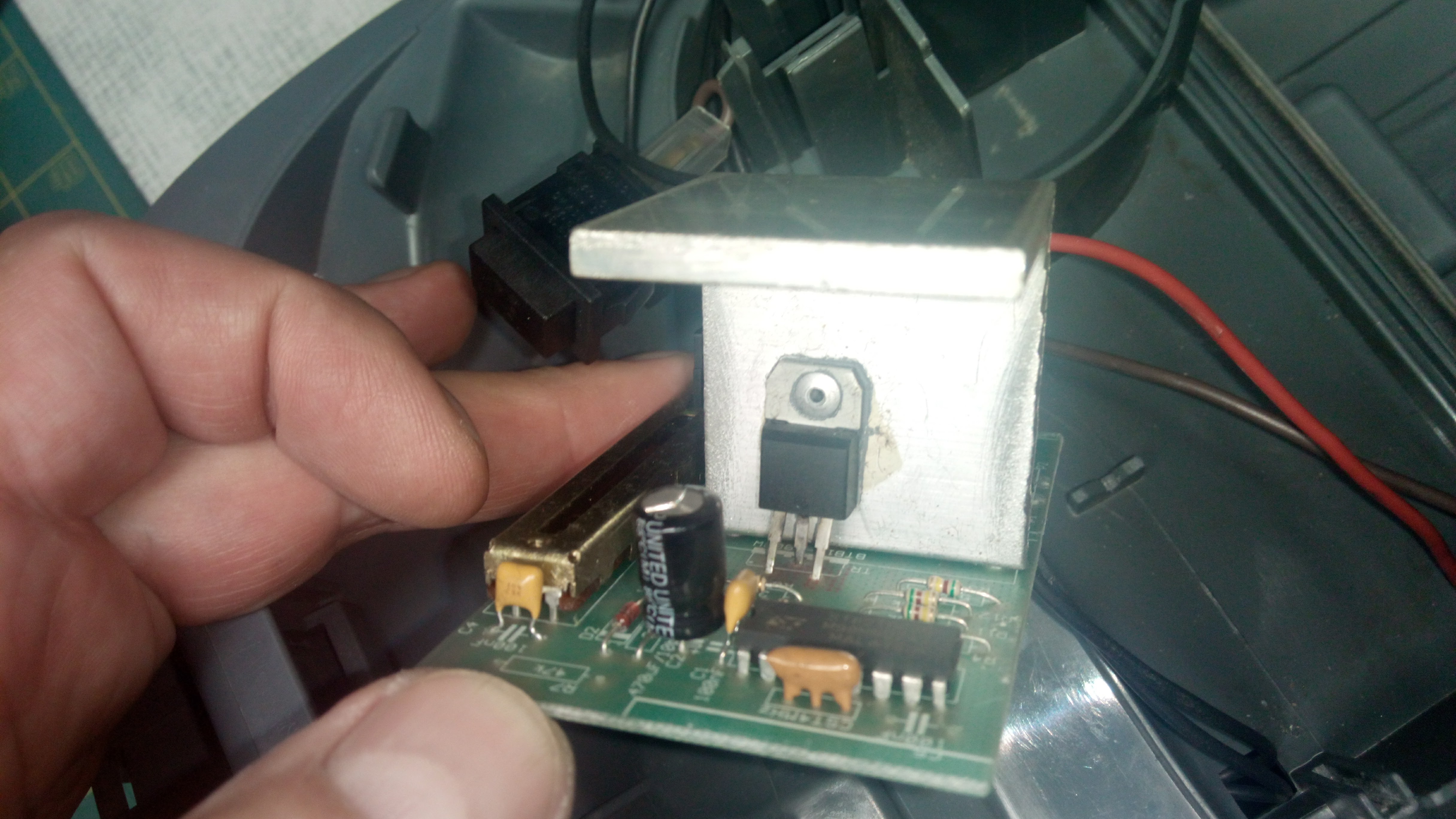

    Na płytce jest zasilacz beztransformatorowy więc sprawdź go - czy MCU dostaje właściwe zasilanie zgodnie z notą katalogową.
    Szczególna atencja na szklaną diodę czynie jest zwarta.

    Rozumiem, ze masz na myśli zasilanie układu ST62T00C6? Nie mam noty katalogowej. Nie wiem na których nóżkach sprawdzać napięcie.

    Uszkodzony był triak BTB16. Po wylutowaniu nóżki praktycznie odpadły. Wstawiłem BTB24 na 25A. Napięcie zasilające układ ST62T00C6 było 5,49V (mierzone na kondensatorze 470uF). Powinno być 5V - 5,6V.
