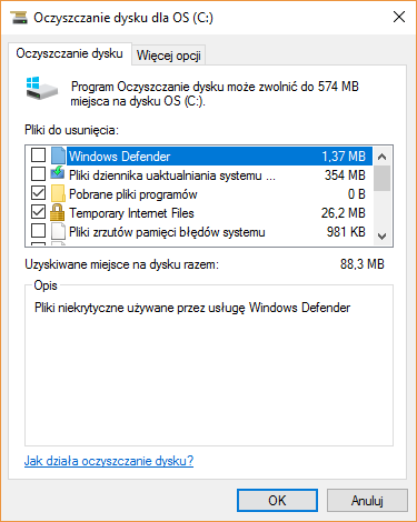

    Zainstalowałem na nowym dysku Windows 8.1 Pro bez żadnych dodatkowych sterowników i programów. Po sprawdzeniu widzę, że zajmuje aż 44GB. Posiadam dysk ssdSSD więc cenie sobie każdy wolny GB. Czy to normalne, że sam system zajmuje tyle miejsca? Dla porównania na innym komputerze zainstalowany jest Windows 8.1 w wersji Home z Office 2010 i kilkoma innymi programami i zajmuje poniżej 30GB.

    Nie masz przypadkiem na tym dysku SSD folderu Windows.old?

    W skrajnym przypadku pagefile + hiberfile może zjeść z 10GB, pokaż pliki ukryte i systemowe i sprawdź.

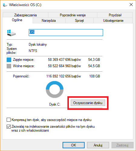

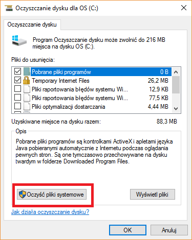

    piotrek.gk napisał:
    Ten folder przypadkiem nie powstaje podczas aktualizacji do nowych okienek? Jest to pierwsza instalacja jakiegokolwiek systemu na tym dysku, więc raczej wątpię by taki folder był, choć nie sprawdzałem.
    Tak zazwyczaj wtedy się tworzy, uruchom sobie narzędzie oczyszczanie dysku:
    Świeża instalacja Windows 8.1 Pro zajmuje 44GB - czy to normalne?
    Będziesz widział tu wszystko, co zalega w systemie.
