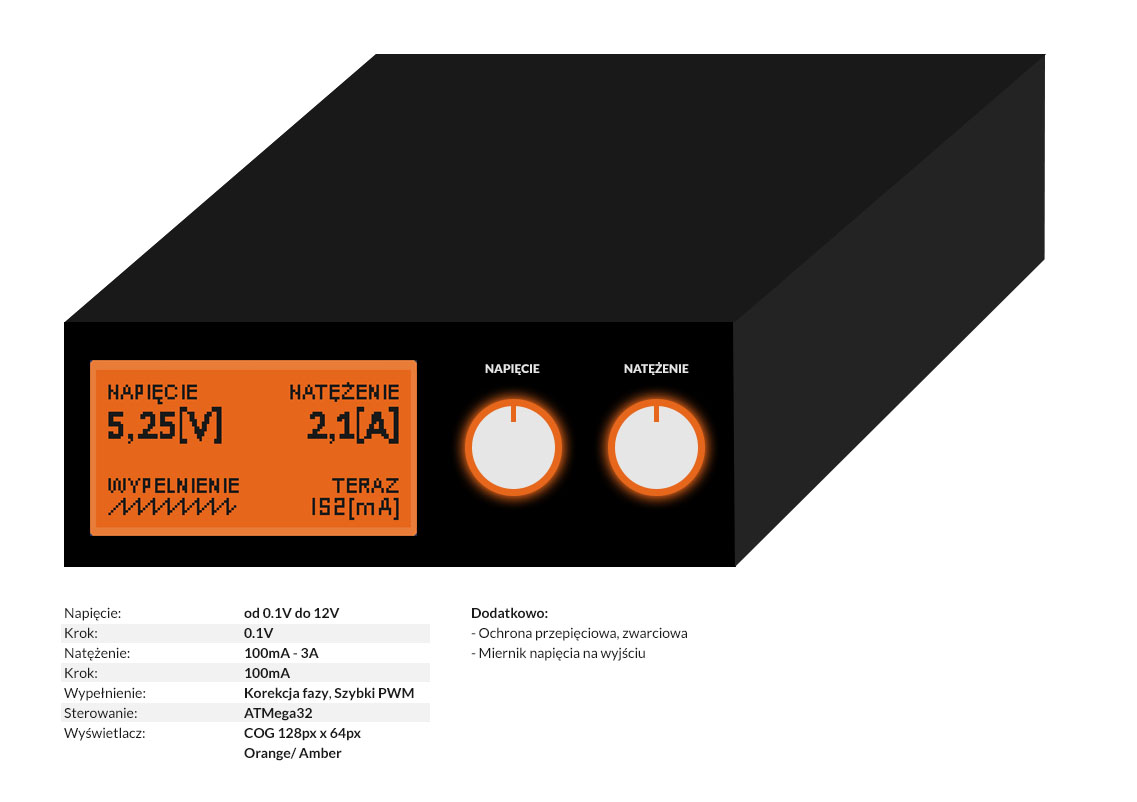

Zasilacz regulowany 0.1V - 12V o wydajności maksymalnej 3A

    domniemam iż kolega chce zbudować zasilacz labolatoryjny prawda? ale to nie jest zbyt łatwy temat: Jak kolega chciałby nim sterować napięcie jak i ograniczenie prądowe? - niewątpliwie za pomocą potencjometrów obserwując wyświetlacze.
    LM350 - jest jedynie regulowanym stabilizatorem napięcia, żeby regulować ograniczenie prądowe należałoby dodatkowo rozbudować ten układ :) .
    Sposób sterowania napięciem na LM350 znajdziesz w nocie katalogowej tego układu, a regulację ograniczenia prądowego zapewne znajdziesz na tym forum. Ja natomiast przychyliłbym się rozbudować nieco "stary już" układ LM723 lub podobny który już posiada oczekiwane możliwości do zastosowania w regulacji.
    Mimo wszystko byłbym skłonny w takiej sytuacji zastosować "BUCK Step-Down" (czyli przetwornica obniżająca DC/DC) zbudowanym na uładzie XL4005 czy XL4016 dostępnych na znanych Aukcjach w granicach ok 30zł. Jest tam możliwość regulacji pożądanych parametrów napięciowych i prądowych a do tego może być wyposażony w wyświetlacze. Może w Twoim przypadku niewygodne będą regulacje małym potencjometrem. Masz tu możliwość płynnej regulacji tak napięcia jak i prądu w granicach niemal od 0 do 36V i do 5A.
    Oczywiście trzeba nieco rozbudować o zasilanie wej i wyjściowe

    xl4016 jest 8A, xl4015 5A.
    Polecam tani układ na xl4015 posiada CC i CV za 8zł na alim.
    Chyba że ci się nudzi i chcesz sam się pobawić w budowę przetwornicy to tl494.
    Co do sterowania enkoderem, to czemu by w dzielnik napięcia nie dać rezystora cyfrowego?

    Ludka25 napisał:
    Trafo kupię gotowe, ATMegę 32 mam na stanie, co jeszcze będę potrzebował? Na co zwrócić uwagę?
    Jak sterować LM350 przy pomocy ATMegi? Jak płynnie ograniczać prąd?
    Dużo zależy od szczegółowych parametrów, czy dynamiki na zmiany obciążenia (duuuużo myślenia w projekcie cyfrowo-impulsowym),
    Czy tego na ile dokładnie sobie wyobrażasz ograniczanie prądu. Generalnie ograniczenia prądu pochodzące z pod-obwodów zabezpieczeń mają dokładność "mniej więcej" - czy potrzebujesz mieć bardzo precyzyjne limity (wielu takich oczekuje od zasilaczy labolatoryjnych: teraz chcę dokładnie 450mA a potem 550mA bo chcę coś sprawdzić na 500mA )
    Zerknij w mój wątek w mikroprocesorach w/s przetwornicy cyfrowej, koledzy dużo ważnych problemów zgłosili, jest jeszcze kilka podobnych

    Nie wiem czy zrozumiałeś czym jest CC i CV. Pierwsze to kontrola prądu, a drugie to napięcia.
    Na alledrogo kosztuje ten moduł 17-20zł, bez przesyłki.(to te z dwoma potencjometrami)
    8Mhz wg. mnie to wystarczająco dla zasilacza.
