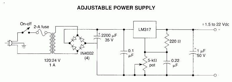

    Aby uzyskać 30V musisz mieć transformator o podobnym napięciu. Ja mam trafo 24V i uzyskuję napięcie 24V stałego po stabolizatorze LM317. Napiecie mierzę wlotomierzem wskazówkowym i prąd także podobnym amperomierzem.
    Przy okazji masz tu dwa proste schematy zasilaczy na tym układzie.
    • Jak zbudować zasilacz stabilizowany 0-30V z regulacją prądu do 1A? LM317.jpg (24.79 KB) Musisz być zalogowany, aby pobrać ten załącznik.
    • Jak zbudować zasilacz stabilizowany 0-30V z regulacją prądu do 1A? Zasilacz na LM317.gif (7.65 KB) Musisz być zalogowany, aby pobrać ten załącznik.

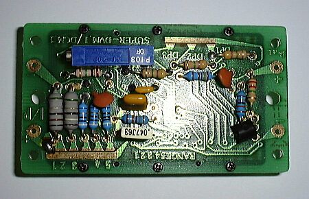

    Co do woltomierza cyfrowego to proponuję kupić gotowy modułw AVT na ICL7106 lub ICL7107. Nie są one drogie. Być może są gdzieś jeszcze tańsze. Samemu nie jest łatwo je zrobić, chyba że kupisz zestwawy do samodzielnego montażu. Na zdjęcie pokazuję przykładowy moduł kupiony w Niemczech. Jest to moduł LCD. I jeszcze jedno, jak kupisz dany moduł to jest on w jakimś konkretnym zakresie, np. 200mV. Musisz wtedy zastosować dzielnik oporowy aby dostosować go do swoich potrzeb. Przecież można nawet zbudować termometr cyfrowy na takim module, ale to już nie ten temat.
    • Jak zbudować zasilacz stabilizowany 0-30V z regulacją prądu do 1A? modul.jpg (21.32 KB) Musisz być zalogowany, aby pobrać ten załącznik.

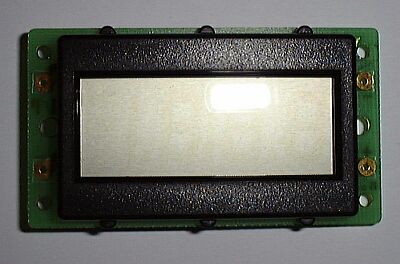

    Ten moduł, który pokazałem na zdjęciu jest kompletnym woltomierzem lub amperomierzem w zależności od potrzeby.
    ICL7106 służy do sterowania wyświetlaczem LCD, a ty chcąc sterować wyświetlaczami typu LED musisz oczywiście kupić ICL7107. Zawsze stosuj pod tego typu układy podstawki, aby nie lutować go bezpośrednio. W razie uszkodzenia też wymiana jest prosta.
    Te zasilacze z allegro (jak w przykładzie) to jest taki tani bubel, co nadaje się jedynie do zasilania np. kalkulatora, aparatu telefonicznego, radyjka itp. Łatwość przełączania napięć i łatwość zmiany polaryzacji już nie raz była przyczyną uszkodzenia niejednego urządzenia.
    Jeżeli chodzi o dzielnik, to są poprostu zwykłe oporniki. Poniżej fotka modułu od tyłu i tam widać te oporniki, które są już w module i wystarczy zlutować potrzebne dla swoich celów punkty.
    • Jak zbudować zasilacz stabilizowany 0-30V z regulacją prądu do 1A? modul2.jpg (41.92 KB) Musisz być zalogowany, aby pobrać ten załącznik.

    Pytałeś jeszcze o te różnice w napięciach pomiędzy tymi dwoma schematmi. Otóż trudno jest autorom schematów przewidzieć idealnie powtarzalność wykonania zasilaczy. Przecież transformatory na tych schematach mogły nie mieć idealnie takich napięć zmiennych jak autorzy podali. Gdybyś więcej siedział w elektronice, to byś w ogóle sie takimi rzeczami nie przejmował. Ja zrobiłem zasilacz na transformatorze na którym było napisane 24V, ale nawet nie wiem ile ma po zmierzeniu. Poprostu bierzesz zbliżone jakie posiadasz. Napięcie końcowe, które osiagniesz na wyjściu, po maksymalnym skręceniu potencjometru, będzie jakie wyjdzie. Ja cieszę się, że jest to 24V, gdyby było 25,7V to bym nie rozpaczał. Jeżeli komuś wyjdzie za duże, to łatwo jest je ograniczyć. Najprościej mówiąc, ograniczyć jakby skrajne położenie potencjometru.
    Minimalne napięcie jak wiesz jest rzędu 1,2V na tym LM317. Niestety nie ma np. 0,7V. Jest to jednak możliwe po pewnej modyfikacji zasilacza, jednak mi nie było przydatne.
    Zobacz na jakim zasilaczu ja pracuję już kilka ładnych lat. Napisy były wtedy wyklejane na brystolu i dane za pleksą. Dziś wydaje sie to śmieszne.

    Gotowy woltomierz panelowy LCD do zabudowy:
    http://www.sklep.avt.pl/go/_info/?id=7685&sess_id=7a1a91c0345a8291896b88ac670cf930
