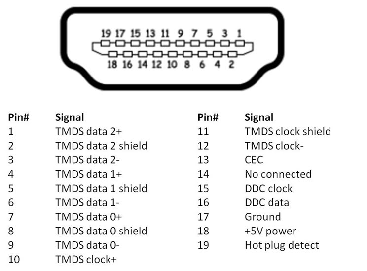

    Trafiła do mnie konsola PS4 z wyrwanym gniazdem HDMI. Po wylutowaniu okazało się że jeden lewy skrajny pin patrząc o tyłu gniazda został wyrwany z laminatu. Polutowałem nowe gniazdo w nadziei że nie odgrywa on większej roli niestety chyba odgrywa bo jest dźwięk ale niestety nie ma obrazu nie wiem co zrobić w takiej sytuacji.

    Kup nowe gniazdo, wylutuj stare, brakujące połączenie połącz np. kynarem.
    Po ścieżce znajdziesz gdzie się przylutować.

    Ja juz wlutowałem nowe gniazdo ale nie widać za bardzo gdzie ta scieżka zmierza

    portafisz wskazać mi dokładnie gdzie doprowadzic ten pin na płycie
    Powodzenia!

    Ps4 działa połączyłem wyrwany pin kynarem zgodnie z instrukcją
