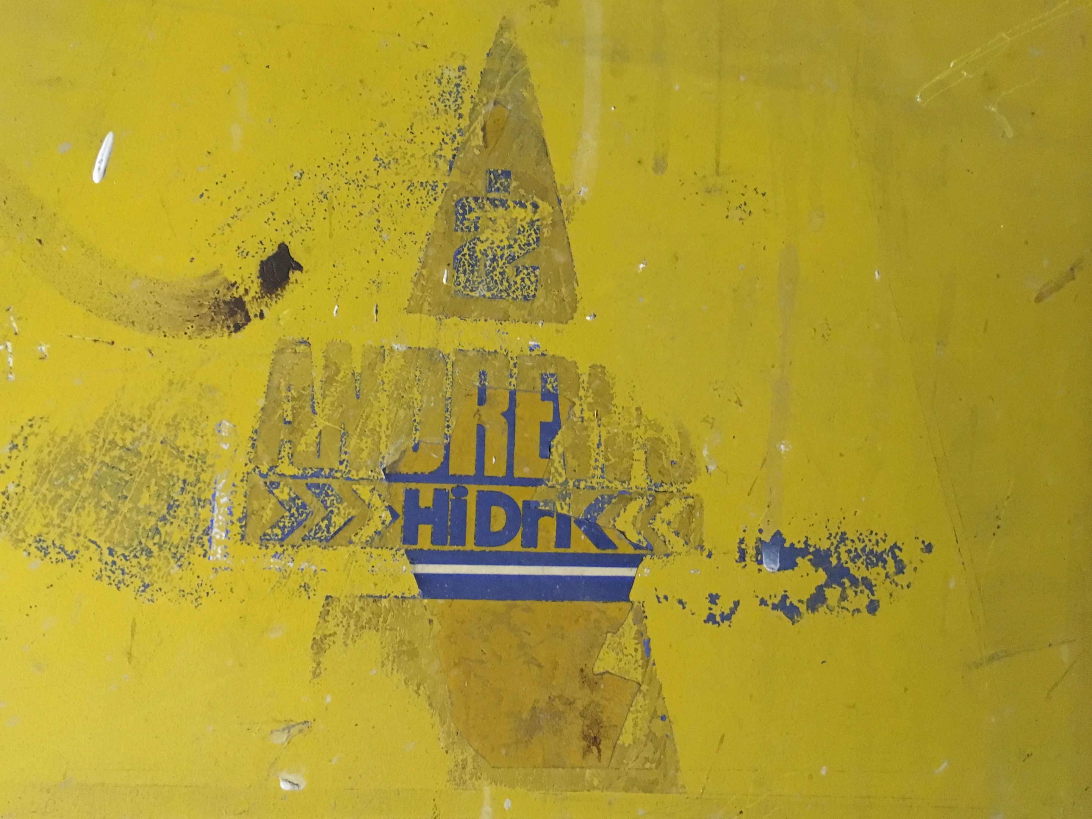

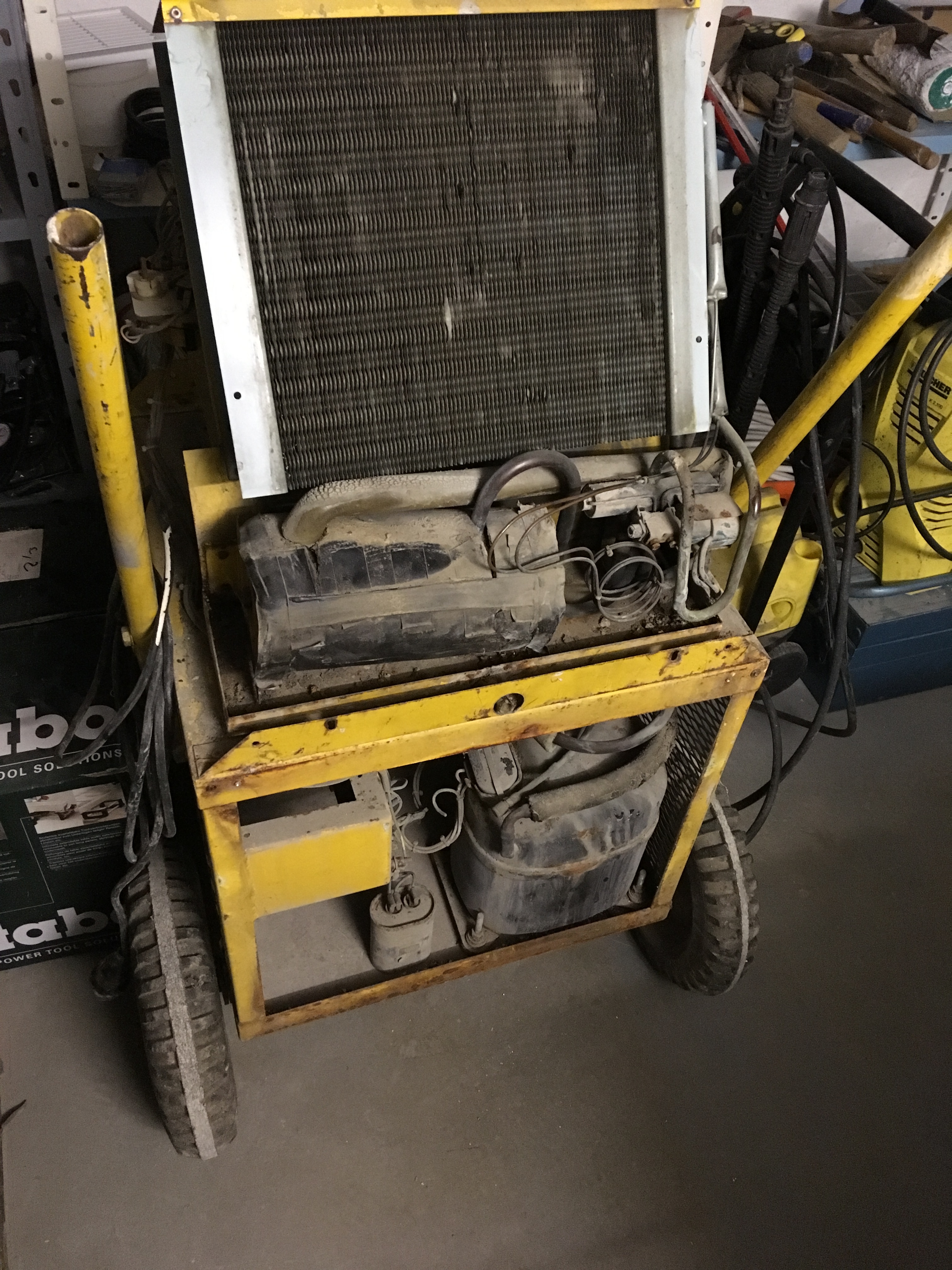

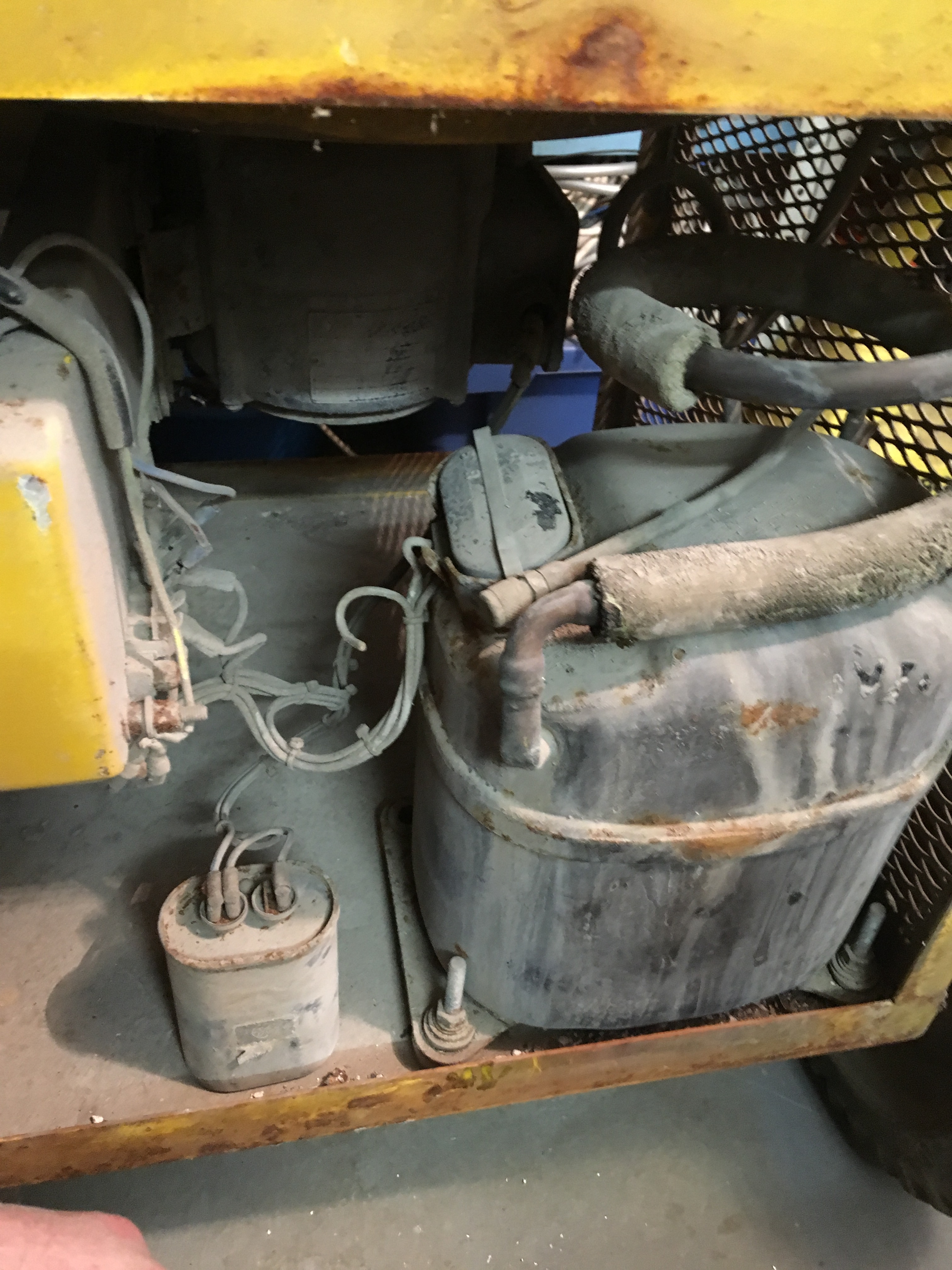

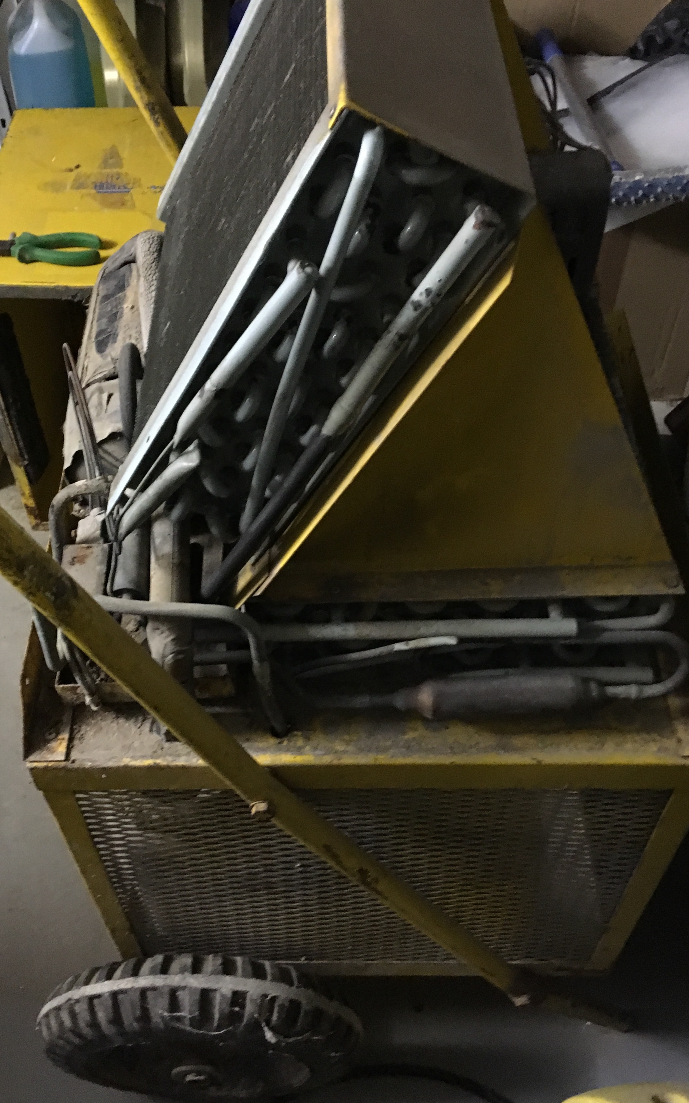

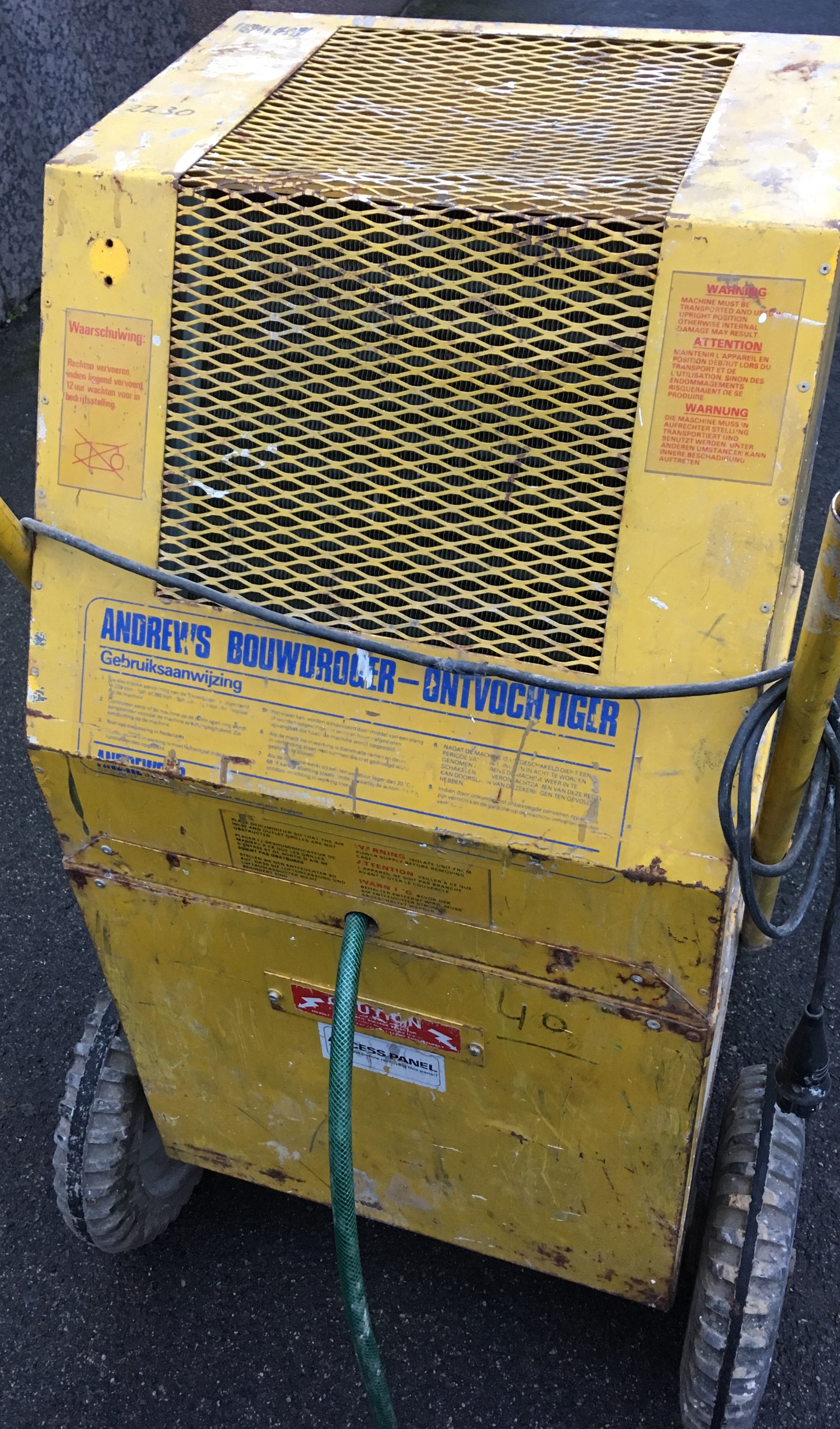

    Od kolegi pożyczyłem. A do tego suszarka stoi i „Plac zabiera”. Musiał bym wiedzieć czy w ogóle opłaca się to naprawiać?
    To stary model nie widzę tam tabliczki znamionowej a cała obudowa jest przynitowana do profili. Wyciągnę albo rozwierce i zrobię pare zdjęć.

    Jak agregat "chodzi" to całkiem możliwe że w układzie brak czynnika.
    Znajdź zakład naprawiający lodówki i zapytaj się ile będzie kosztować naprawa.

    No właśnie tam tego się dowiesz. Obawiam się, że nie będzie to jedyny koszt - gdzieś jest nieszczelność i ją trzeba najpierw zlokalizować i usunąć.
