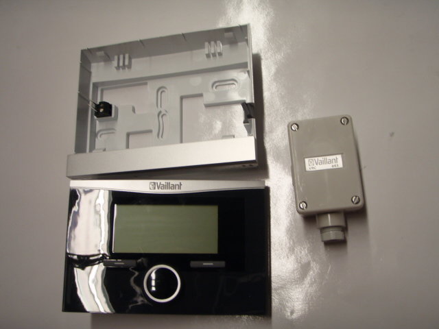

    Posiadam kocioł Vaillant EcoTec Exclusive oraz calorMatic 470/2. Do tego podłączony jest czujnik temp. zewnetrzjej z DCF (tego nie jestem pewien na 100%).
    Kociol znajduje się w piwnicy, a sterownik jest zamontowany... na kotle...
    I teraz moje pytanie.
    Czy sterownik nie powinien byc zamontowany gdzieś w pokoju?
    Jak tak (a tak mi się coś wydaje po przeglądnięciu dokumentacji) to skąd wstrząsnąć obudowę /puszkę... Niestety nie mam tego i nie widzę nigdzie wśród rzeczy które dostałem.
    Czy dobrze mi się wydaje że teraz to on reguluje temperaturę w piwnicy?
    Pozdrawiam w.

    Jeśli jest wpięty w kocioł to nie mierzy temperatury pomieszczeniowej - działa tylko jako regulator pogodowy. Możesz go powiesić w pomieszczeniu, ale musisz doprowadzić przewód 2-żyłowy i mieć ramkę montażową (powinna być w opakowaniu razem z regulatorem).

    CalorMatic 470 posiada w komplecie plecy uchwyt na ścianę
    Vaillant EcoTec exclusive - Calormatic 470/2 gdzie powinienem być zamontowany?
    Tak więc pytaj montażysty gdzie są plecy uchwytu bo tanio nie jest.
    Występuje jako część zamienna 0020112596 cena na zapytanie w serwisie.

    Na Zdjęciu po prawej jest czujka pogodowa (dwa przewody)

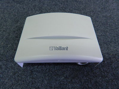

    Natomiast czujka pogodowa DCF (trzy przewody) wygląda tak

    Mam zamiar zmienić standardowy czujnik temperatury zewnętrznej mojego pieca na czujnik z odbiornikiem radiowym sygnału daty i czasu (DCF).Powodem sa zaniki prądu w sieci co skutkuje zagubieniem daty i godziny w sterowniku pokojowym.
    Przewód czujnika jest trzy żyłowy ale nie wiem jak podłączyć przewody idące z czujnika do wejść na płytce pieca.Obecnie dwa przewody sa podłączone zaś trzeci ( żółto-zielony ) podłączony nie jest.Tak więc gdzie podpiąć trzeci przewód?.W instrukcji instalacji pieca odpowiedniej informacji nie znalazlem.Czy w instrukcji czujnika DCF bedzie schemat podłączeń? Może Koledzy podpowedzą?

    Złacze krawędziowe X41 (wtyczka) AF, DCF, OT

    Dokładnie tak jak kolega VPS napisał. Razem z DCF powinna być instrukcja. Z resztą w instrukcji od regulatora który już masz też powinno być to rozrysowane. U ciebie dojdzie tylko podłączenie przewodu żółto-zielonego do złącza DCF.
