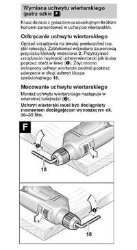

    1 PAWEL
    Posty: 7210
    Pomógł: 674
    Ocena: 1363
    Opis z instrukcji
    Jak naprawić tuleję uchwytu szybkozaciskowego w wiertarce Bosch PSB 570RE?
