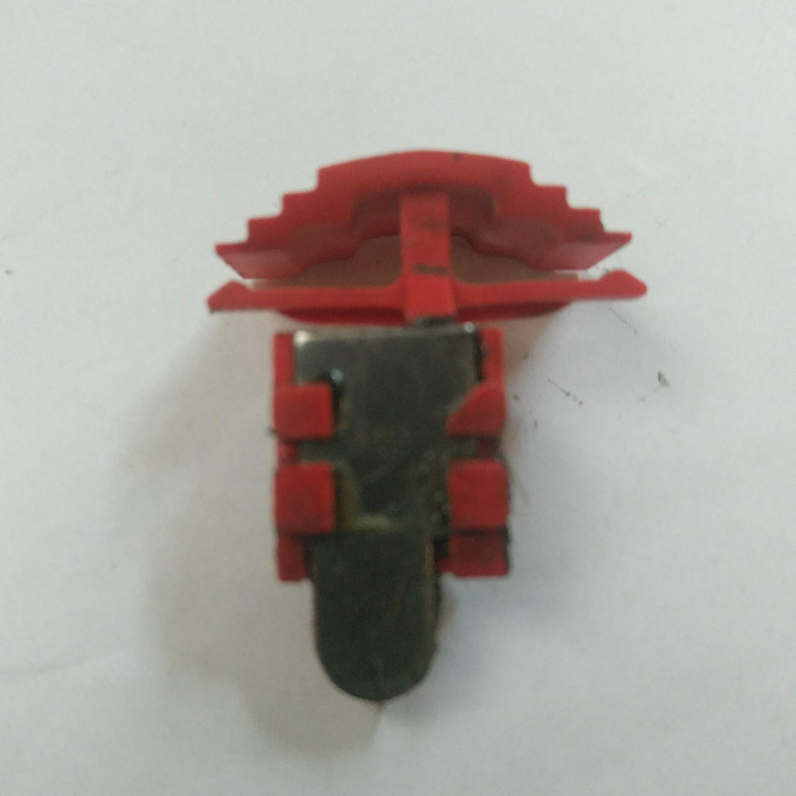

    Mam taką wiertarkę : http://serwis-bosch.pl/15074-3603A28000
    Trochę mi w niej rzeczy siadło, ale po wymianie szczotkotrzymacza i połamanego przełącznika obrotów częściowo odżyła.
    Ze środka wyciągnąłem jeszcze poskręcaną sprężynę (numer 44 na schemacie). Dokupiłem nową, ale za nic nie czaję jak ona ma być włożona i jakie jest jej przeznaczenie.
    Jak ją trzeba wpasować? Jakieś dokładniejsze wytłumaczenie, zdjęcie, film itp mile widziane :)
    pozdrawiam

    Tak ona jak i przełącznik mają wpływ na udar zrób zdjęcie tego miejsca gdzie przychodzi przełącznik

    Bosch PSB 650 RE - Jak naprawić udar w wiertarce ? Bosch PSB 650 RE - Jak naprawić udar w wiertarce ?

    Wyjmij ten przycisk ta sprężyna powinna być po nim

    Żeby wyjąć przycisk najpierw musisz wyjąć całą przekładnię.

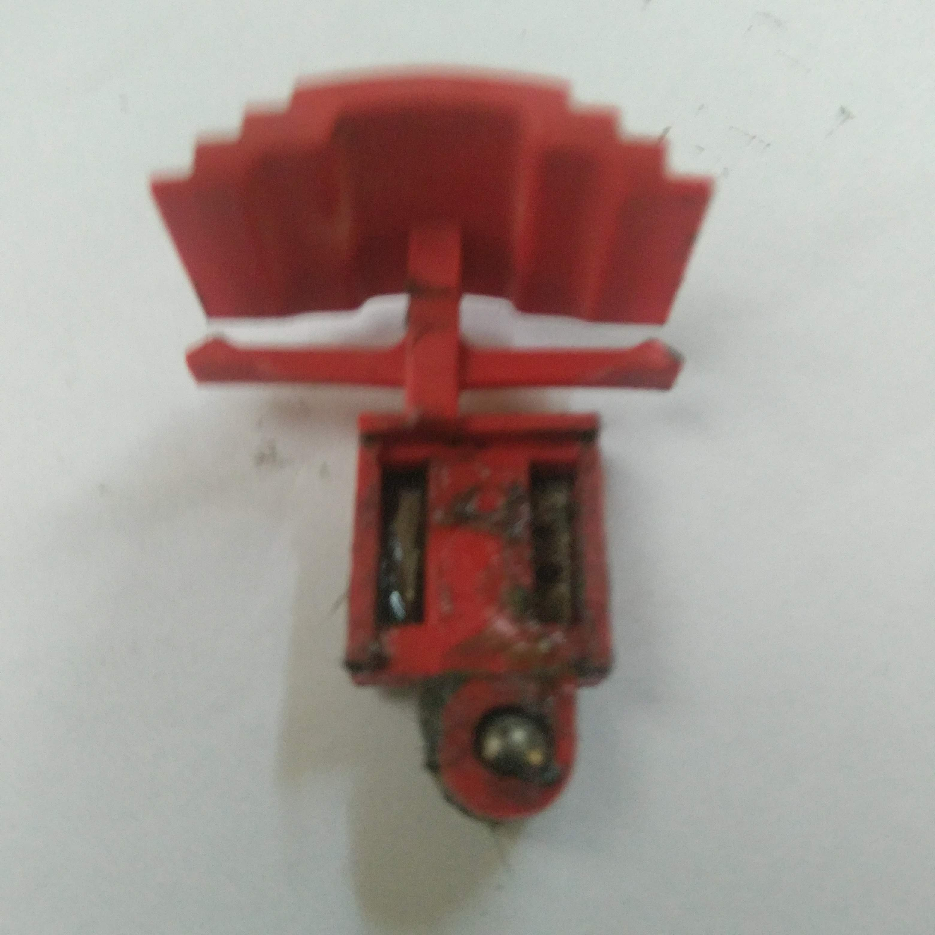

    Przycisk bez problemu wyjmuje się bez wyciągania przekładni.
    Pytanie bardziej dokładnie: jak ta sprężyna ma być tam umieszczona ? W którą stronę, kierunku itp :)
    Bo przykładam ją na wszystkie sposoby i nic mi nie pasuje :(

    Zrób zdjęcie samego przycisku i miejsca pod przyciskiem

    Czy problem rozwiązany?
    Jeśli nie to tą sprężynę zakłada się pomiędzy koniec wałka wrzeciona a pierścień stały udaru ,pozdrawiam

    Tak - udąło się ją włożyć.
    Inna sprawa, że po kilku dniach wiertarka się zjarała :)
    Więc skończyło się na kupnie nowej (ale już niebieskiej)
