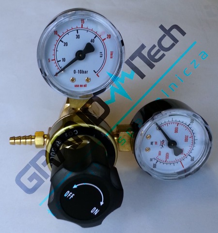

    Od kilku dni jestem w posiadaniu tego migomatu w związku z tym mam kilka pytań:
    - w przypadku gdy spawam drutem 0,8mm to czy reduktor ciśnienia ustawiam na 8 bar? Gaz argon.
    -która to skala na manometrze-regulacja ciśnienia? Czarna skala od wewnątrz-lewy zegar ?
    -optymalne ustawienia dla tego migomatu-np.stal czarna 3mm?
    -pokrętła-do czego służą-twardość łuku oraz przycisk "Funkcja 2T czy też 4T??
    Będę wdzięczny za pomoc i wszelkie uwagi.
    pozdrawiam

    Po pierwsze gaz, Co2 na początek, przełącznik 2T-4T, przy 2T naciskasz spust i spawasz do chwili puszczenia. Przy 4T naciskasz by zacząć spawanie, puszczasz spust, by przerwać ponownie naciskasz spust. Ten reduktor jest niezbyt ciekawie wyskalowany, powinien posiadać przepływomierz w litrach na minutę. Co do parametrów dla stali 3mm, pozycja poddolna prąd w granicach 120 A.

    Będę wdzięczny za link do takiego reduktora, ewentualnie podaj proszę nazwę jaki dokładnie kupić.
    W sklepie sugerowano mi bym kupił argon-podobno lepiej się spawa nim ocynk i alu a do zwyklej stali rownież jest dobry.
    pozdrawiam
