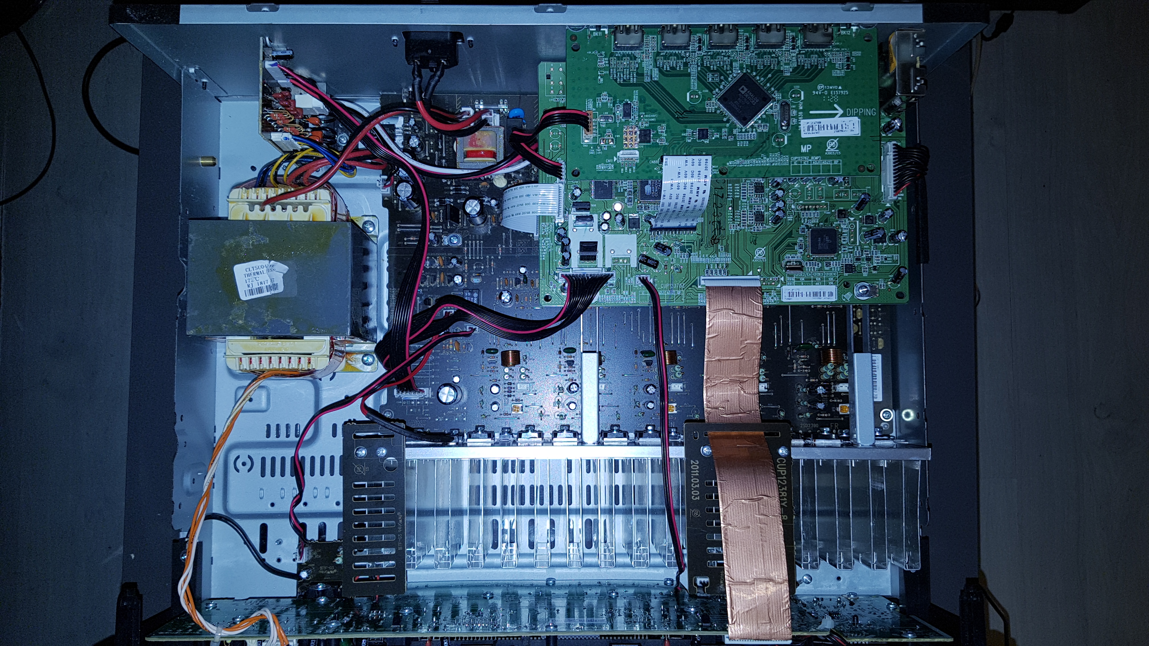

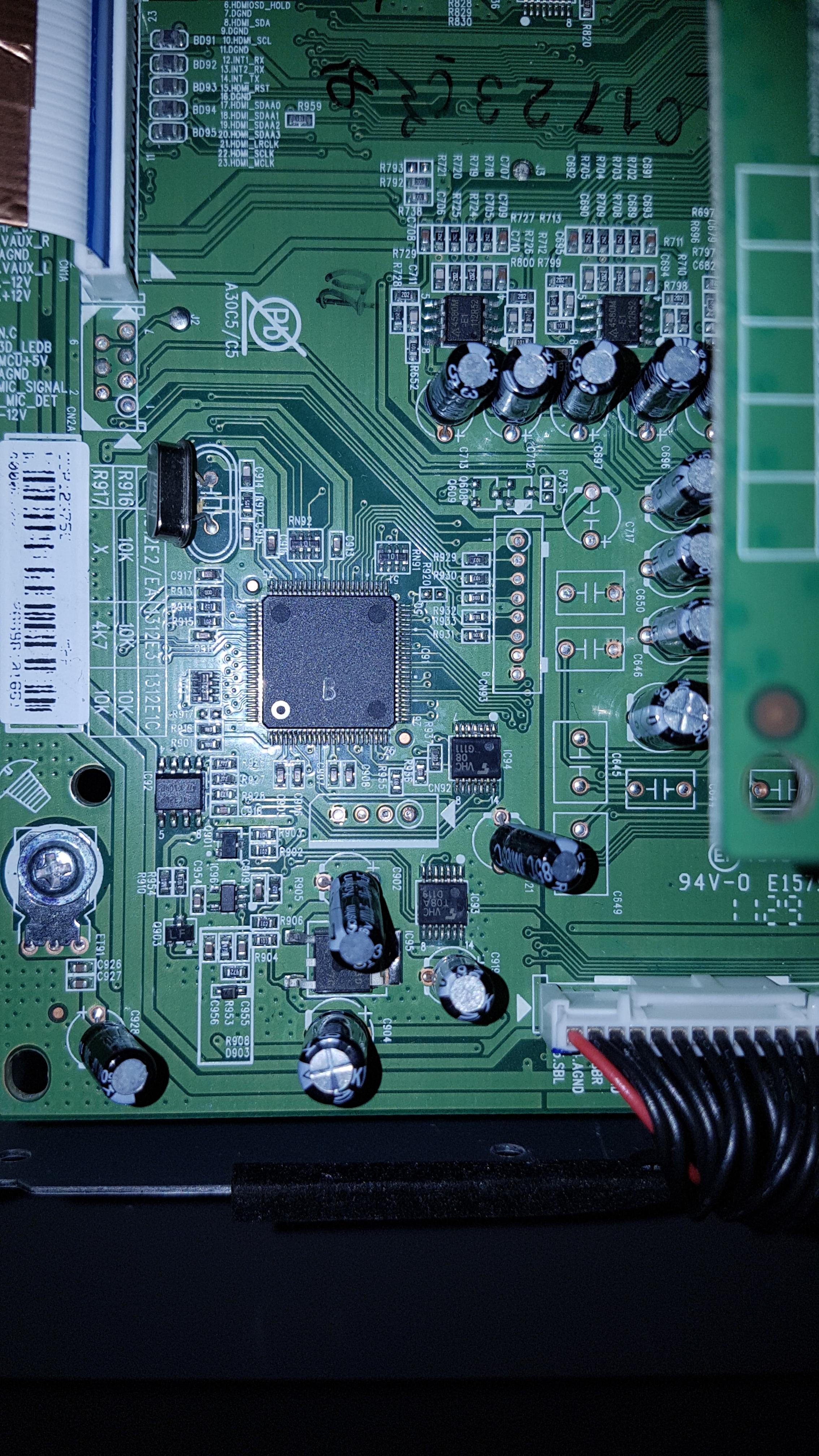

    Posiadam amplituner DENON AVR-1312, przez jakiś czas stał w garażu i dostał wilgoci. Na początku po podłączeniu nie było żadnej reakcji na prąd. Przeczyściłem styki na płytce sterującej, poprawiłem luty hot air'em na układach i zaczął się uruchamiać, natomiast poprawnie działa tylko analogowe stereo. Gdy podłącze jakiekolwiek cyfrowe źródło słychać głośniki 10cio krotnie ciszej i bez wysokich tonów.
    Jako, że nie jestem biegły w naprawach tego typu urządzeń proszę o wskazanie co powinienem sprawdzić, by zlokalizować winny element tej usterki.

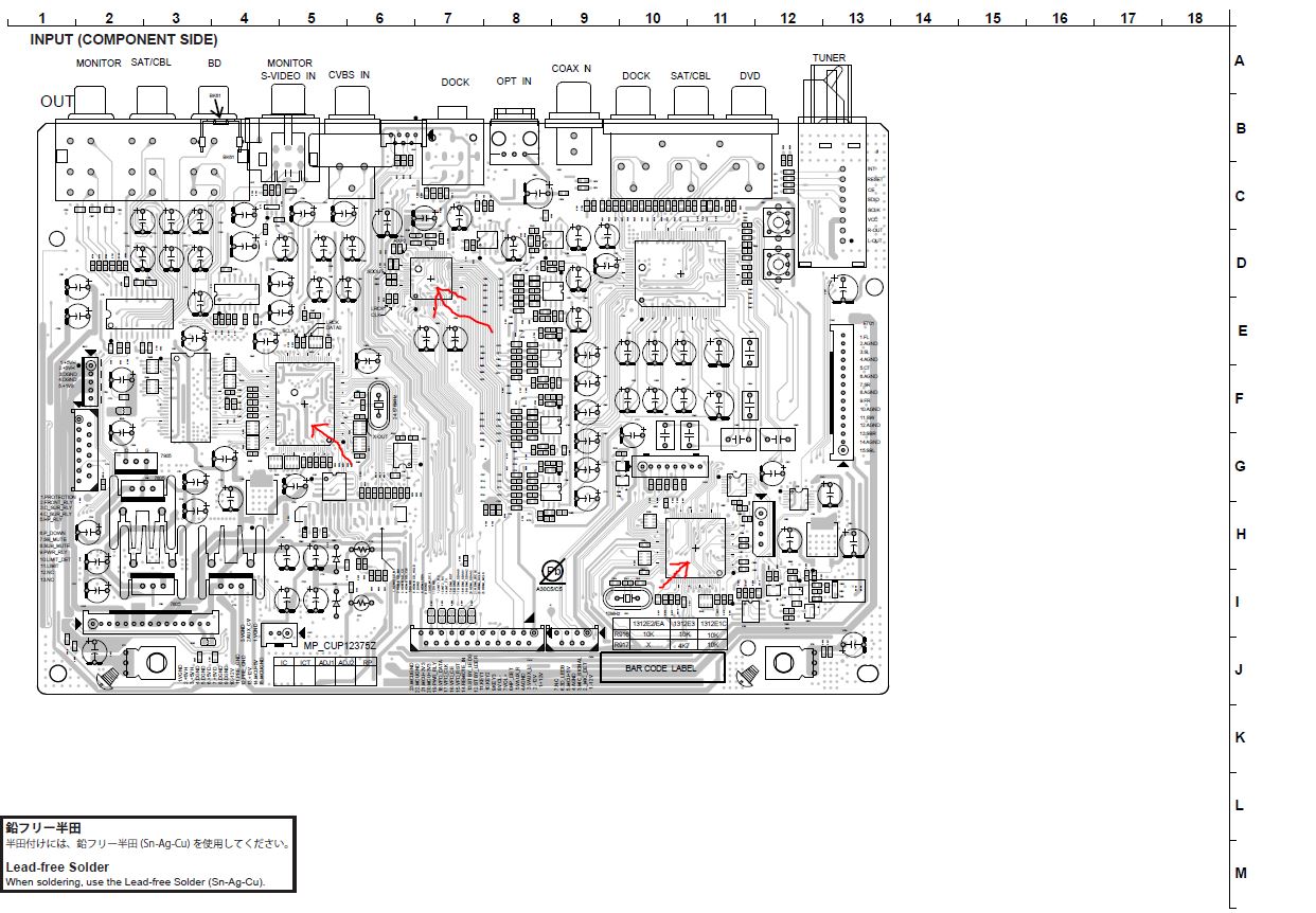

    Poprawiając luty na 3 układach scalonych zaznaczonych na zdjęciu udało mi się uruchomić amplituner w pełni sprawny z poprawnym dźwiękiem cyfrowym, niestety działał jakieś 5 min po czy problem powrócił, a ponowne próby już nie pomagają nawet na chwilę. Może przez przypadek poprawiłem jakiś zimny lut w okolicy, który to powoduje, lecz nie do końca skutecznie?
    Może posiada, ktoś całą, sprawną płytkę od tego DENON'a na sprzedaż?
