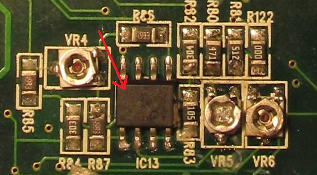

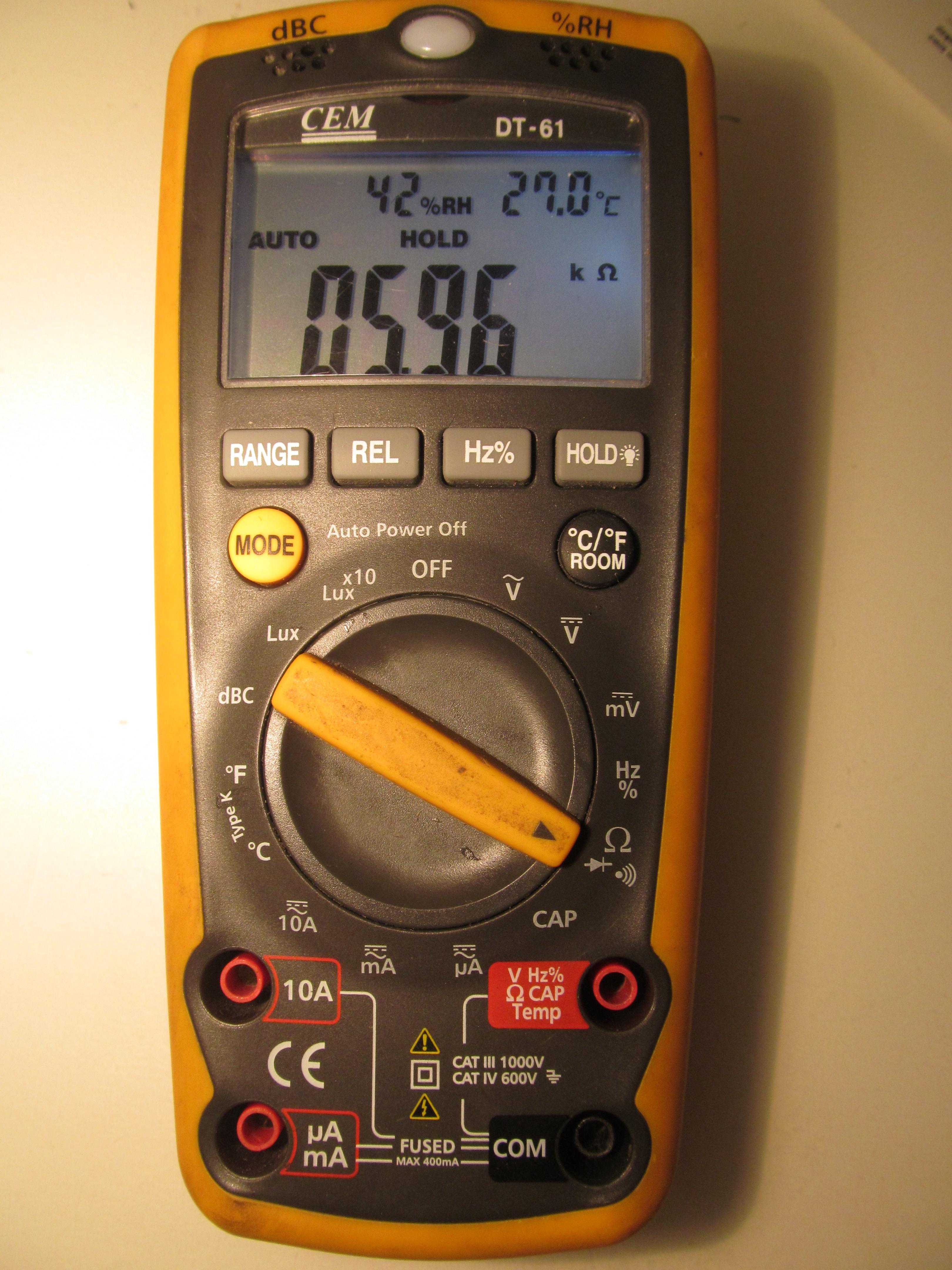

    Mój multimetr CEM DT-61 przestał poprawnie działać na zakresie omomierza.
    Od pewnego czasu, po przełączeniu na zakres „Ω” zamiast wskazywać symbol „.OL” (tak działo się wcześniej) wyświetlana jest wartość w granicach 6 kΩ.
    Po zwarciu elektrod na zakresie omomierza, multimetr poprawnie wskazuje wartość zerową. Po rozwarciu elektrod jednak nie wskazuje przerwy w obwodzie lecz kalibruje się ponownie na wartości ok. 6 kΩ.
    Pozostałe funkcje miernika działają bez zarzutu.

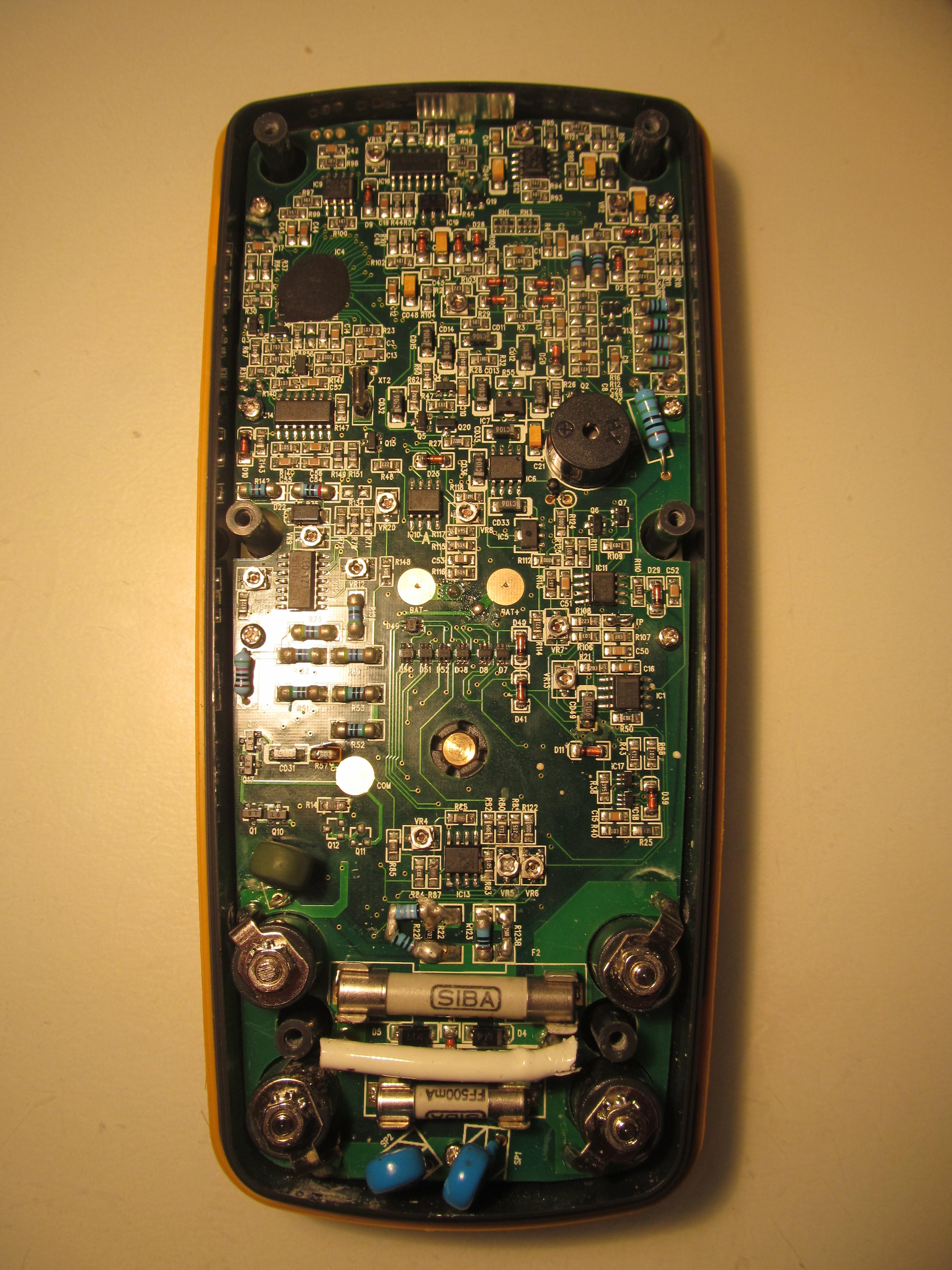

    Od kilku lat używam tego urządzenia. Dotąd nie miałem z nim kłopotu.
    Nigdzie nie mogę znaleźć schematu tego miernika.
    Czy możliwa jest jego naprawa.

    Ten układ wygląda na przegrzany.

    Raczej nie jest przegrzany ten element.
    Pod powiększeniem wygląda całkiem nieźle. Być może to wina zdjęcia.
    Element ten ma oznaczenie:
    TL061C
    OBM
    A0C1G4

    Na innych zakresach miernik działa bez zarzutu.
    Zmierzyłem kilka rezystory i jest duży błąd pomiaru.
    Poniże kilka przykładowych pomiarów:
    2,5 Ω - wskazanie miernika 1,8 Ω
    2,5- 1,8
    10- 8,5
    22- 18,6
    55- 47
    75- 63,8
    100- 83,1
    220- 182
    320- 266
    1000- 744
    1500- 1050
    2300- 1871
    2600- 1656
    4600- 2365
    10000- 3455
    50000- 5280
    100000- 5600
    265000- 5840
    460000- 5900
    470000- 5230
    660000- 5160
    800000- 5940
    1000000- 5960

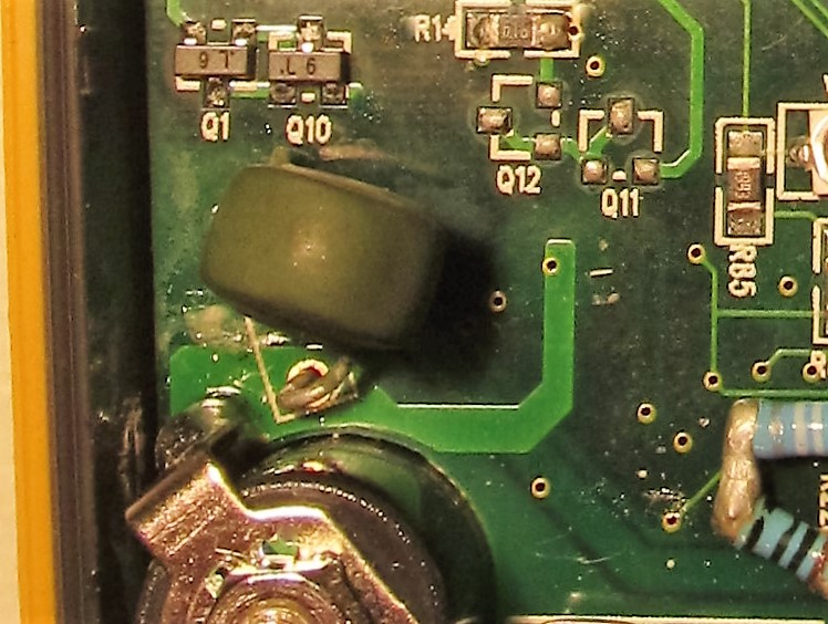

    Zostaw pozystor w spokoju, prawie nigdy się nie uszkadza, Jeśli ma oporność pomiędzy 0,5kΩ-2kΩ, to jest sprawny. Proszę sprawdzić tranzystory SMD: Q1, Q10, Q17, Q18. Można je zastąpić tranzystorami BC847.

    Serdecznie dziękuję za wskazówkę dotycząca sprawdzenia tranzystorów.
    Wymieniłem tranzystory Q1 oraz Q10 zastąpiłem tranzystorami BC847. – POMOGŁO.
    Problemy już nie ma, miernik dział jak należy.
    Jeszcze raz serdecznie dziękuję za pomoc.

    Chciałem się podłączyć do tematu. Mam bliźniaczy MT-52. Problem mam taki, że po wybraniu zakresów pomiarowych: Napięcie stałe, Napięcie przemienne, Hz oraz zakres pomiaru rezystancji, diod oraz ciągłości obwodu na każdym z tych zakresów pokazuje mi, że mierzę natężenie przy czym bez wartości na ekranie stale się zmieniają przełączając na którykolwiek z powyższych zakresów. Poprawnie działa jedynie pomiar pojemności, temperatury, db oraz lux. Które elementy należałoby sprawdzić. Płyta identyczna jak na zdjęciu powyżej. Nie ma dostępnych schematów. Sporo wyprowadzeń od strony wybieraka idzie przez diody D49-D52 oraz D6i D7. Co do są za diody. Po oznaczeniach nic nie mogę znaleźć.
