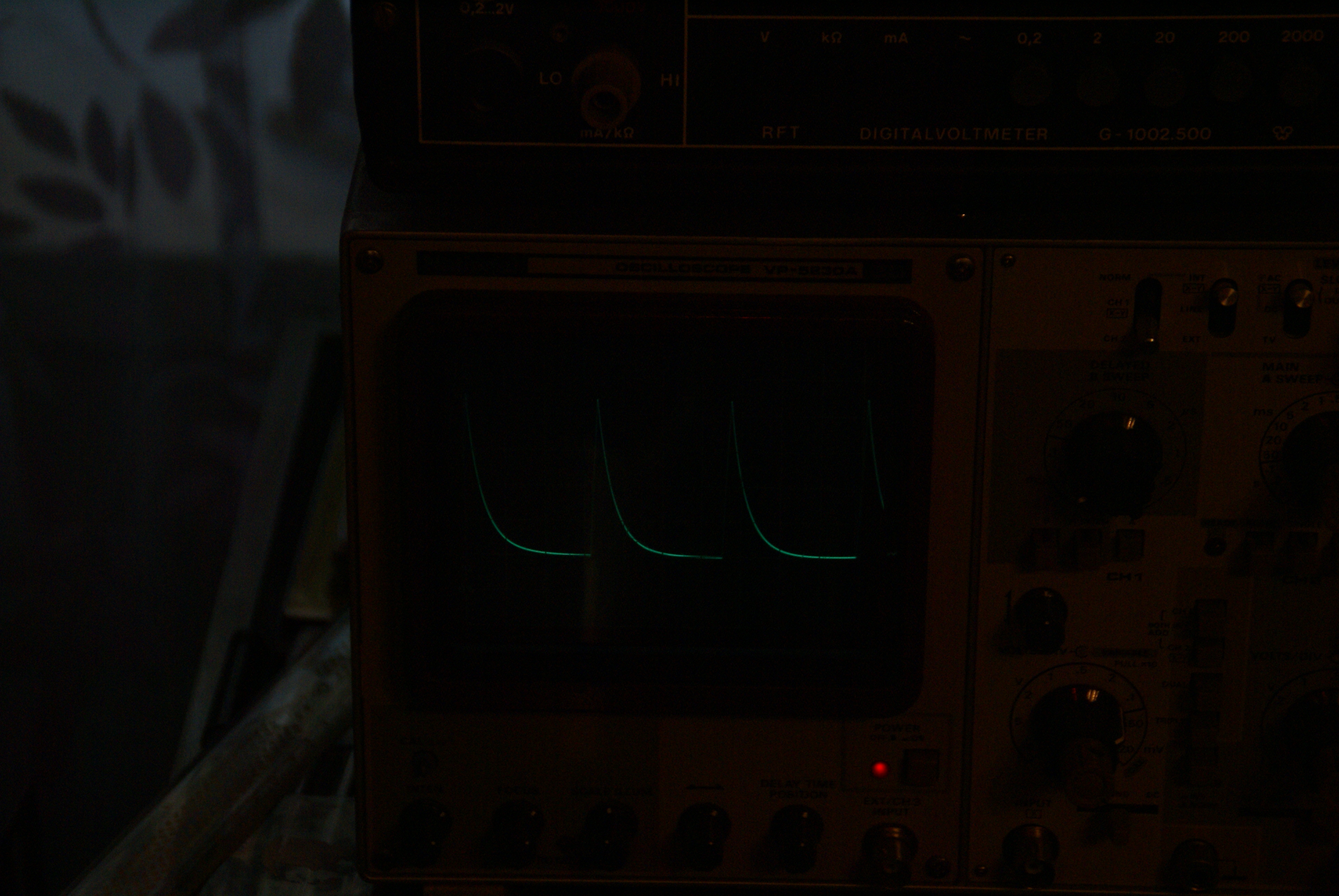

    Nie chce, ale muszę się poradzić.
    Reanimuje PM3207.
    Mam mały problem. A raczej kilka.
    Podczas włączania przepala bezpiecznik błysk jak z flesza i tyle z bezpiecznika.
    Odpalam na żarówkę 60W. Żarówka świeci na pomarańczowo zaś oscyloskop żyje.
    Widzi przebiegi wyświetla i pod tym względem nawet powiem OK.

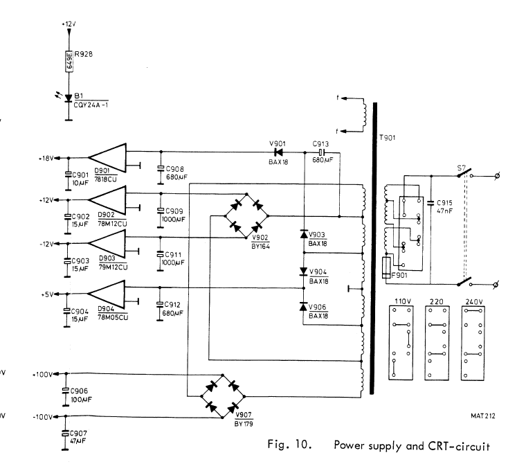

    Napięcia wychodzące z zasilacza prawie OK.
    8. 0V masa
    7. +5V jest 4.9V
    6. +12V jest 12.2V
    5. -12V jest 12.06V
    4. +18V jest 17.7V
    3. +100V jest 94.5V
    2. -100V jest 100V
    1. jest 62V ( C811 )

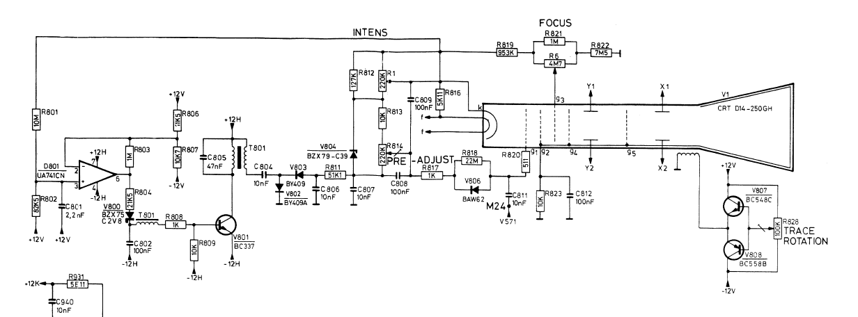

    W ciemności po skręceniu potencjometru INTENS na minimum ekran ma zieloną poświatę i wyraźnie widoczne " powidoki " po liniach.
    Nie wiem czy to jest powiązane z przepalaniem się bezpiecznika.
    Zasilacz jest ustawiony zworkami na 220V.
    Nie wiem co robić. Jest nie fortunnie usytuowana płytka i trza ją demontować z obudowy. Nie mam pomysłu żadnego. Jeszcze dwustronna.
    Bezpiecznik T 128mA jak lampa błyskowa.
    Skoro napięcia zasilające wychodzą OK to wynika że problemem jest układ zasilania lampy. Myślałem by odłączyć zasilacz od płyty głównej, ale jeden pin 8 jest połączonyz C811 i z siatką G1
    Nie wydaje mi się by połączenie uzwojeń na 220V robiło taki problem.
    Kolejna kwestia bezpiecznika, ale mierzyłem i to zwłoczny bo miał rezystancję ok 4Ω ( szybkie mają większą ).
    Oscyloskop Philips PM 3207 - przepalający się bezpiecznik i zielona poświata na ekranie Oscyloskop Philips PM 3207 - przepalający się bezpiecznik i zielona poświata na ekranie
    Jak to ugryźć.
    Gdyby był uszkodzony półprzewodnik to by pewnie lampa nie zaświeciła. Myślę nad kondensatorami w układzie WN.
    Myślałem z początku że to kwestia elektrolitów i nawet dałem im szansę się lekko uformować przez 20min ale to nie to.

    A ten C915 sprawdzałeś ?
    Jakie napięcie masz na pierwotnym przy żarówce w szereg? Mierzyłeś rezystancję poszczególnych sekcji transformatora? Może któraś ma zwarcie?

    Jedynie nie podchodzi mi to że ekran świeci na zielono po całkowitym wyciemnieniu potencjometrem ( widać w ciemności ) zaś powidok po linii wygląda mi tak jak by za duża emisja była wiązki i luminofor za mocno pobudziło.
    Rezystor to by się wygrzał było by raczej widać. Jak wydobędę płytkę to chyba na piechotę przemierzę kondensatory 6sztuk to nie dużo.

    @zdzisiek1979 Sprawdź, czy nie jest połączony na 110V. Potem sprawdź zasilacz. Diody prostowników.

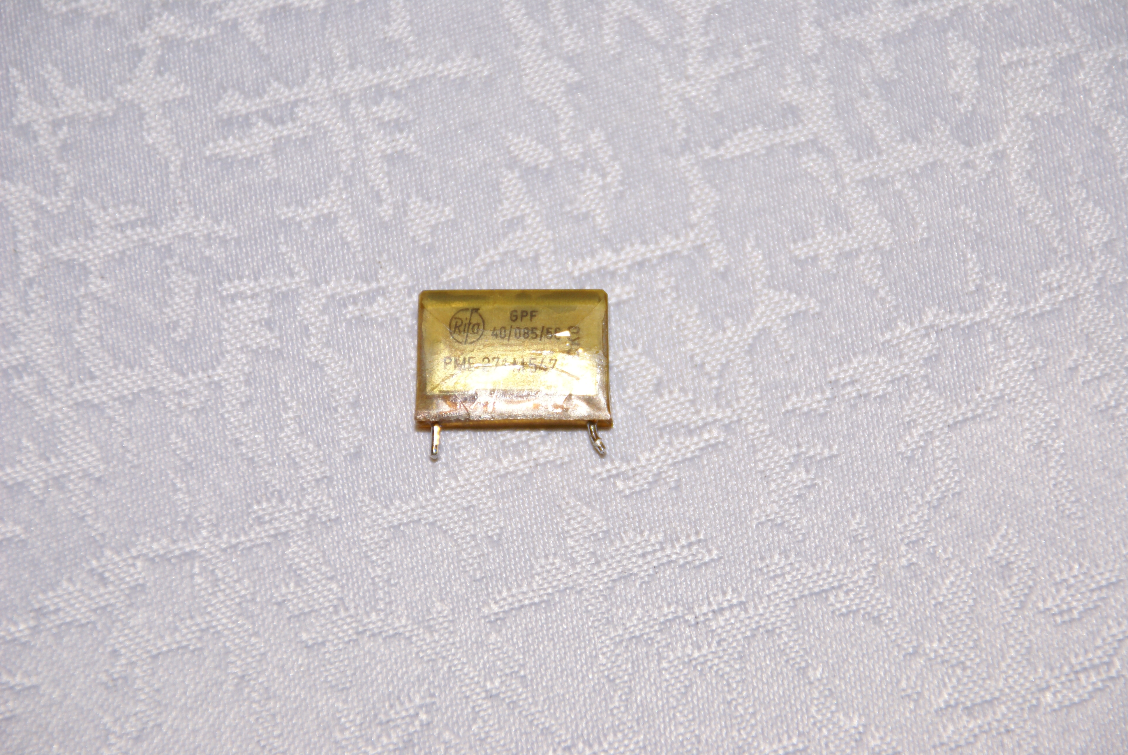

    A czy kondensator filtr Oscyloskop Philips PM 3207 - przepalający się bezpiecznik i zielona poświata na ekranie mogę zastąpić zwykłym foliowym kondensatorem czy musi być taki to chyba papierowy. Typowy filtracyjny. Specjalnie muszę go zamawiać :|
    Skojarzony jest na 220V ale chyba prędzej był na 110V ale wygląda na zmianę fabryczną zworek.

    Kondensator, który jest włączony bezpośrednio na napięcie sieci musi być klasy X inaczej grozi wybuch i pożar. Sygnał wygląda na poprawny sprzężenie wejścia masz DC czy AC?

    @zdzisiek1979 usuń go i nie wstawiaj nowego.

    Troszkę znalazłem czasu i pogrzebałem w zasilaczu.
    Na pierwszy ogień poszły diody prostownicze i mostki. Okazały się sprawne.
    W zasilaczu są dwie diody Zenera.
    Dioda V804 w stronę przewodzenia ma 670mV czyli OK w zaporową poza zakres LO.
    Dioda V800 w ogóle nie daje się zmierzyć ( miernik nie widzi LO).

    Zmierzyłem napięcie na rezystorze R811 1.5kV
    Z obserwacji organoleptycznych to stwierdzam że transformator 801 jego rdzeń robi się ciepły ( trafo przetwornicy ).
