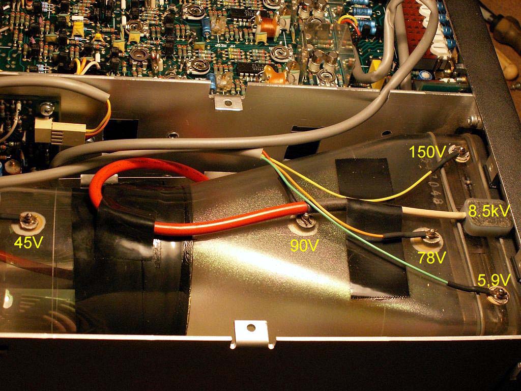

    Dostałem na "zajączka"oscyloskop jak w temacie, lecz uszkodzony.
    Zasilacz niskiego napięcia sprawny, napięcia zgodne ze schematem z małymi odchyłkami. Całkowity brak napięcia 1500V oraz 8500V.
    Po włączeniu pokrętłem zasilania ekran świeci na niebiesko. Można go rozjaśniać oraz zściemniać. Inne pokrętła i przyciski zero reakcji. Elektroniką "bawię" się od 1965 roku ale nie taka poważną. Mam nadzieję, że z pomocą kolegów będę mógł spróbować go uruchomić.
    Załączam kilka zdjęć oraz część schematu zasilacza. Schemat jest od PM 3217 ale napięcia są takie same.
    Z tego wynika, że zasilacz jest taki sam lub bardzo podobny. Lampa oscyloskopowa jest o oznaczeniu: L14-150 GH/95.
    Danych w internecie nie znalazłem jak również service manuala do tego typu oscyloskopu. (Jest płatny za 15$).

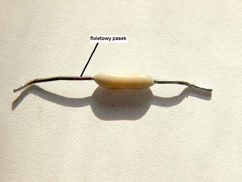

    Idąc za Twoją radą rozkręciłem oscyloskop, dostałem się do zasilacza, wylutowałem diodę V232 (BY 509), po zmierzeniu - opór nieskończony w obu kierunkach. Znaczy niesprawna. Pomiar uzwojenia trafa między masą a połączeniem w miejscu katody powyzszej diody wynosi około 86 kiloomów (mierzone dwoma miernikami wynik podobny) Czy to nie za duży opór?
    Jakie są dane tej diody. Google nic nie zalazły.
    Załączam zdjęcie diody.
    pozdrawiam.

    -dioda jest raczej na 99% dobra - te diody tak mają
    - 89 kilo jak na rezystancję uzwojenia to troche dużo - chyba jednak leży to uzwojenie
    -odłącz jeszcze odczepy tego uzwojenia od druku i sprawdź jeszcze raz

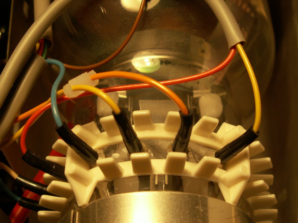

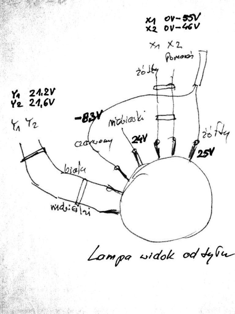

    Zrobiłem jak napisałeś. Po zdjęciu osłon metalowych z lampy ukazało sie mi nie 4 przewody ale 7 obok siebie po obwodzie, plus 3 bliżej czoła lampy oraz na samej krawędzi lampy, ale ten to WN. Patrząc przez szkło lampy dwa przewody u samej góry to odchylanie pionowe a dwa prostopadłe do nich to poziome. Po odłączeniu przewodów i włączeniu napięcia na ekranie widok jak placek zrobiony pędzlem, nieregularny.Podłączenie przewodów, prawie bez zmian.
    Myślę że na razie dam sobie spokój a szczególnie Tobie, a post pociągnę dalej jak zdobędę właściwy schemat, bo na razie to jest szukanie trochę po omacku.

  • #20 3810786
    pustan
    Poziom 19  
    Posty: 651
    Pomógł: 17
    Ocena: 1689
    Porobiłem zdjęcia lampy. Daje je spakowane. Widzę z tego że Ty masz więcej zapału do tego żeby się z tym uporać. Cieszę się i czekam na instrukcje.

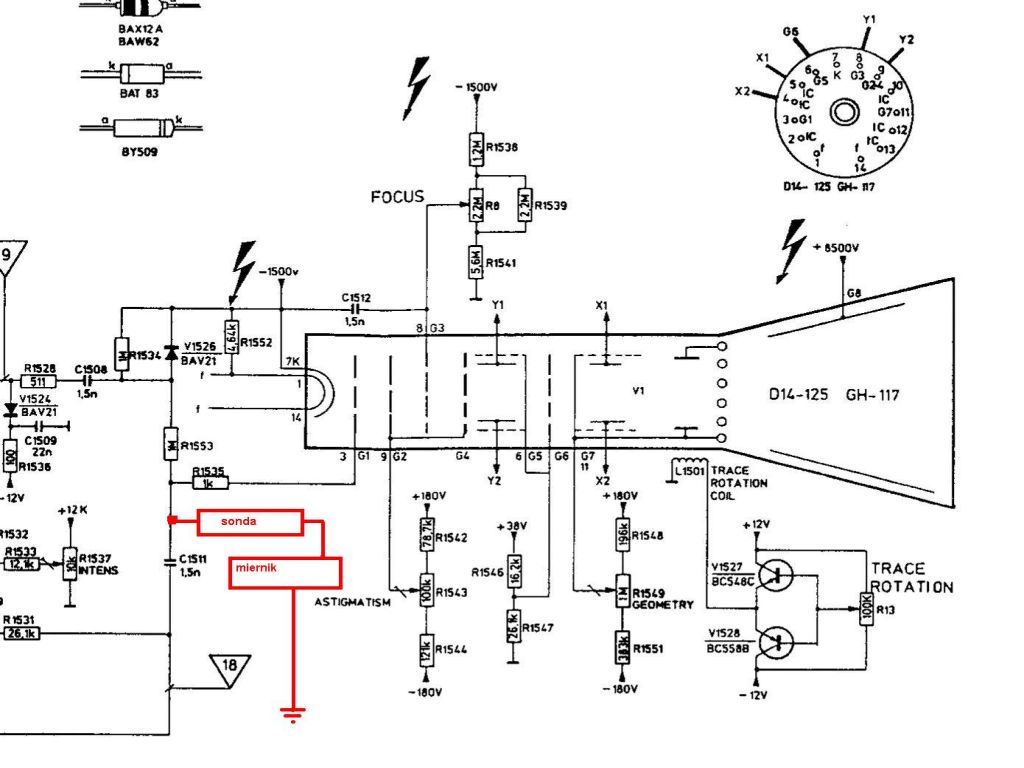

    Dzisiaj wieczorem nastąpiła radykalna zmiana w niedziałaniu oscyloskopu.
    Pomierzyłem napięcia w różnych punktach w okolicy lampy.
    Przy pomiarze napięcia na katodzie oraz innych punktach za pomocą mojej sondy napięciowej w pewnym momencie po dotknięciu kondensatora 1.5nF/1600V pojawiły się dwa przesuwające się równolegle punkty.
    Zadziałało większość regulatorów.
    Po odjęciu sondy wszystko zanika pozostaje tylko świecący na zielono ekran lampy.
    Ta część schematu którą teraz zamieszczam jest od PM 3217 ale okolice lampy oraz wartości elementów zgadzają się ze schematem od PM 3219.
    Zaznaczyłem punkt pomiaru przy którym pokazują się przebiegi.
    Jeszcze jedna zmiana przebiegi się pokazują również przy podłączeniu samej sondy do masy pomijając miernik.(sonda 100Mom)
    Co mam sprawdzić i wymienić , chyba że na stałe podłączę sondę i miernik :D
    Czekam niecierpliwie na wiadomość co do dalszej naprawy.

    Porada z kondensatorem była nietrafna stąd mój post, ale do rzeczy.
    Przykładając sondę z miernikiem do zaznaczonego na schemacie punktu należy mieć świadomość, że podłączamy się z rezystancją ( rezystancja wejściowa sondy), zamykając do masy obwód dla składowej stałej.
    Jeżeli w takim przypadku można uzyskać na ekranie widoczne przebiegi podstawy czasu to należy prześledzić drogę zasilania siatki pierwszej dla składowej stałej. Jak widać na schemacie są tam dwa rezystory i dioda w gałęzi podłączonej do zasilacza -1500V i te elementy należy sprawdzić.

    Posprawdzałem diodę i opory. Elementy sprawne. Ale po odłączeniu jednego końca opornika na cokole lampy(zdjęcie nr 3710 opornik odłączony od szarego przewodu) oscyloskop rusza, co prawda plamki są nieostre wielkości paru milimetrów ale są.
    Po podłączeniu przewodem (brak sondy oscyloskopowej) wejścia kanału 1 lub 2 do punktu (oczka śrubki?) służącej do kalibrowania uzyskuję przebieg. Przełączając pokrętłem TIME na ekranie pojawiają się kreski od lewej jedna wyżej jedna niżej. Coś jak fala prostokątna lecz bez bocznych linii. Kreski można rozciągnąć, przesunąć w każdym kierunku.
    Jak postąpić dalej?

    Na podstawie dotychczasowych spostrzeżeń można wysnuć wniosek, że usterka może być związana z zasilaniem lampy, czyli jej elektrod.
    Jeżeli zamieszczony schemat zasilania lampy dotyczy zastosowanego rozwiązania w tym modelu to wspomniany rezystor jest wpięty pomiędzy płytkę odchylającą X2 (p.4) a siatki G5, G6 (p.6). Warto jednocześnie zauważyć, że p.4 jest na potencjale zbliżonym do napięcia zasilającego wzmacniacz końcowy X (tutaj prawdopodobnie 180V - brak całości schematu!) natomiast p.6 jest podłączony do dzielnika zasilanego z gałęzi +38V. Tutaj niezbędne są pomiary napięć ( przy podłączonym rezystorze i przy odłączonym), zresztą, kiedy usterka dotyczy zasilania lampy to pierwszą czynnością powinny być właśnie pomiary.
    Tutaj uwaga: ponieważ na katodzie lampy oraz na siatce trzeciej (G3) występuje stosunkowo wysokie napięcie dlatego trzeba zachować ostrożność oraz użyć odpowiedniego miernika. Co należy zmierzyć?
    1. Napięcie siatki pierwszej (G1) w stosunku do katody
    2. Napięcie siatki drugiej (i czwartej) w stosunku do katody przy położeniu suwaka potencjometru (astygmatyzm) na maximum i na minimum
    3. Napięcie siatki trzeciej (G3) w stosunku do masy.
    4. Napięcie siatki piątej i szóstej (G5, G6) w stosunku do masy
    5. Napięcia płytek odchylających X i Y w stosunku do masy
    Wyniki tych oraz wskazanych wyżej pomiarów powinny coś wnieść do charakteru usterki.

    Porobiłem nieco pomiarów, lecz nie są one za dokładne z powodu ,że jak pisałem schemat jest od PM3217. Dochodziłem do elektrod lampy po przewodach więc mogą być błędy. Zrobiłem zdjęcie lampy oraz odręczny
    szkic z naniesionymi napięciami. Może się da coś z tego wywnioskować.
    Pozdrawiam i czekam.

    Niewiele z tego można wywnioskować. Problem polega na tym, że podłączenie przewodów widoczne na fotce w pierwszym poście nie odpowiada opisowi cokołu lampy zamieszczonemu na fragmencie schematu PM3217. Wygląda na to jakby to były różne lampy oscyloskopowe, zresztą różnią sie w opisie (L14-150 GH-95 i D14-125 GH-117). Tym bardziej nie wiadomo jakie elektrody są opisane na odręcznym szkicu.

    Wyszło z tego małe nieporozumienie.
    Już to wyjaśniam.Zdjęcie przedstawia elektrody i napięcia na bąńce lampy od góry.Jeśli dobrze rozumuję i co się orientuje na schemacie w tej chwili one nie są bardzo istotne.Wydaje się mi że te elektrody to są do korekcji obrazu.
    Odręczny szkic to elektrody nie na cokole lampy(gdzie najczęściej jest żarzenie i katoda) lecz na bańce w odległości około jedna trzecia od cokołu patrząc od tyłu lampy.
    Dodatkowe zdjęcie to wyjaśni.
