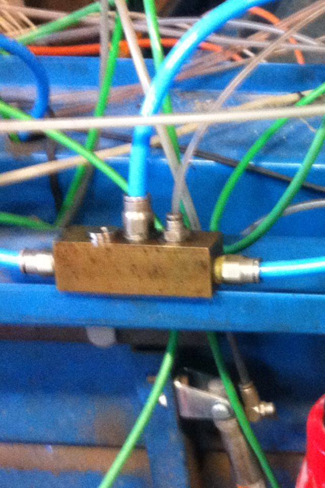

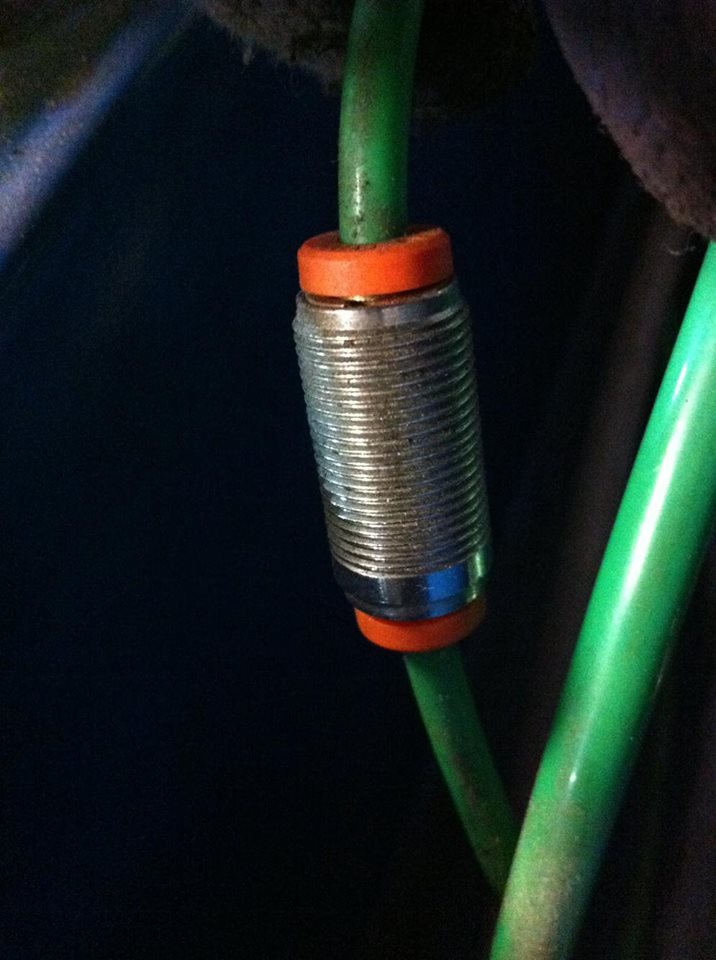

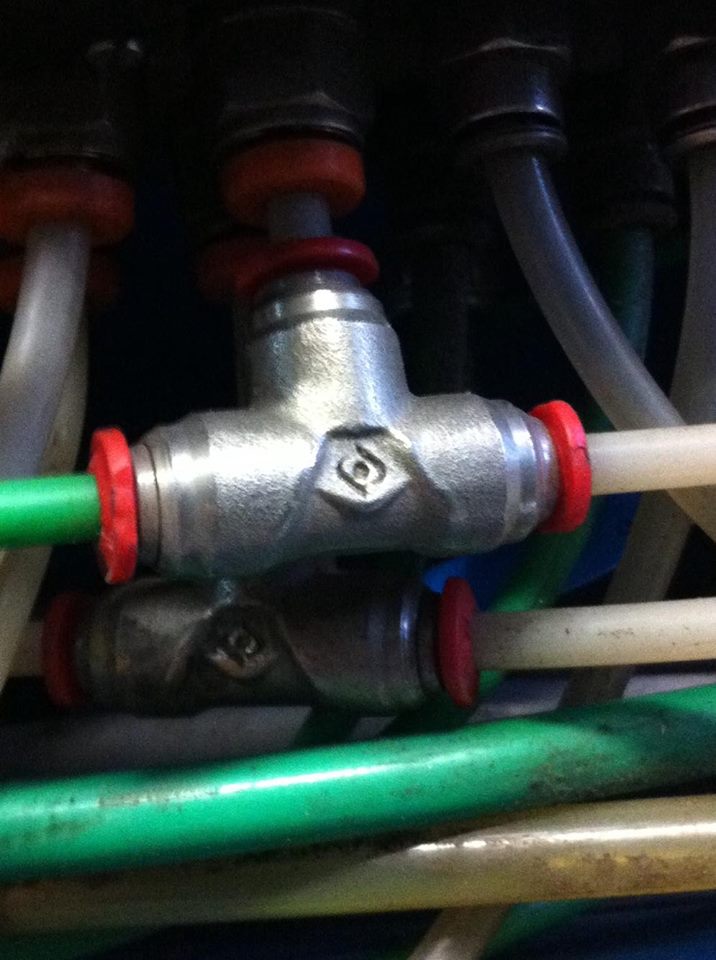

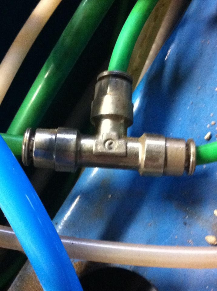

    Od niedawna zacząłem pracę w nowej firmie jako automatyk i dostałem do rozwiązania pewien układ pneumatyczny i chciałbym Was poprosić o pomoc. Czy wiecie może do czego służ te zawory? W załączniku nr4(zawór.jpg) od góry dochodzi przewód zasilający a dwa przewody po bokach idą na wejścia siłowników, lecz dlaczego do tego zaworu jest doprowadzony przewód z olejem?
    Jak działają kolejne rozdzielacze na załącznikach?

    Fotografie 4 i 3 -----trójniki / rozgałęźniki
    Fotografia 2 ---------Zawór jednokierunkowy
    Fotografia 1 ---------Rozgałęźnik 5 wejściowy.

    Fotografia 2 - Może to być jeszcze zwykła złączka grodziowa (jako łącznik węża - bez żadnej funkcji).

    To nie są zawory tylko rozgałęźniki i złączki przewodów pneumatyki.

    Koledzy ostatnie zdjęcie to nie rozgałęźnik. Piszę kolega że cienkim wężykiem dochodzi olej, proszę sprawdźcie opis. To zawór 2 kierunkowy (jest napisane że podpięty do siłownika) a sterowany jest nie elektrozaworem tylko ciśnieniem oleju z urządzenia. Kolego wpisz sobie w Google Festo pneumatyka to znajdziesz dużo ciekawych informacji

    Za to wszystkie pozostałe to jak najbardziej złączki i rozgałęźniki.
