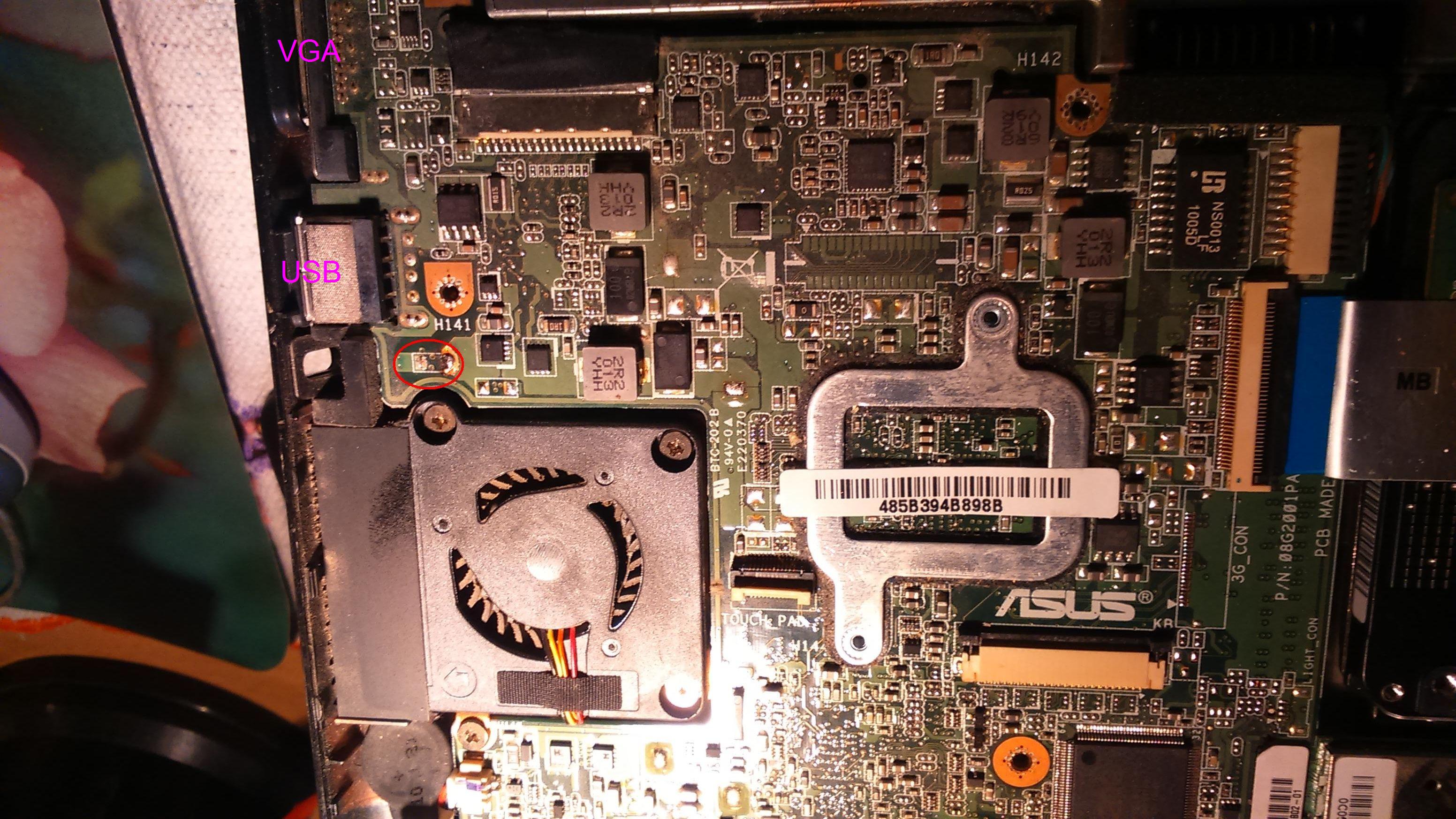

    Jak w temacie - Asus Eee 1005PE rev 1.2G.
    Otworzyłem obudowę, ponieważ z dnia na dzień przestał ładować baterię /mruga czerwona dioda LED/. Sam notebook pracuje - jak się wydaje - prawidłowo.
    Na płycie głównej zauważyłem odpalony element (lewa strona, nad wentylatorem, poniżej lewego USB); ledwo trzymał się ze swej lewej strony, natomiast z prawej - miejsce po nim widać na foto - był zwęglony.
    Może ktoś doświadczony podpowie jaki to element i o jakiej wartości /miejsce zaznaczone czerwonym kółkiem/. Niestety na tej płycie Asus nie umieścił nawet oznaczeń.
    Kondensator 10µF_25V.

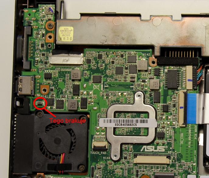

    Dodałem jeszcze jedno zdjęcie, które ukazuje ten brakujący element.
    Dla potwierdzenia : kondensator 10 mikro/25V ? Ma polaryzację ?
    TAK.
    GregSid napisał:
    Ma polaryzację ?
    Oryginał nie.

    Jutro idę szukać tego kondensatora - dam znać jaki to dało efekt.
    EDIT
    Okazało się, że zakup odpowiedniego kondensatora nie jest taki łatwy.
    Sprzedawca zapytał: elektrolityczny? To akurat wiedziałem, że NIE.
    Ceramiczny? Tantalowy? Ponadto SMD A? Czy SMD B?
    Mogę prosić o podpowiedź?
