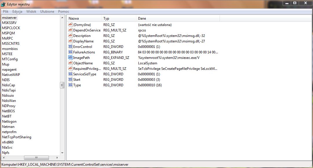

    Witam, pojawił mi się taki problem: Syn chciał zainstalować Skype na PC jednak wyskoczył komunikat: Nie można znaleźć lub załadować Windows Installer
    System Windows 7 Ultimate, typ 64 bit. Wersja Windows Installer 5.0
    1. Data poprawnie ustawiona.
    2. W usługach- tryb uruchomienia widnieje Ręczny.
    3. Próbowałam wyrejestrować a następnie ponownie zarejestrować ( normalnie jak i w trybie awaryjnym) po restarcie komputera błąd nadal istnieje.
    4. Sprawdzałam wpis rejestru i niby wszystko jest tak jak być powinno.
    5. Chciałam spróbować z pomocą Windows Installer CleanUp, jednak tego również nie mogę zainstalować.
    Jeszcze w zeszłym tygodniu wszystko działało poprawnie i nie mam pojęcia co się stało.
    Może ktoś podpowie co jeszcze mogę zrobić.
    • Windows Installer- Nie można odnaleźć określonego pliku Edytor Rejestru.JPG (89.45 KB) Musisz być zalogowany, aby pobrać ten załącznik.

    Zainstaluj service packi dla Win 7. Skype używam rzadko. Parę dni temu też miałem ten problem. Instalacja SP pomogła. Możesz spróbować ściągnąć najnowszą wersję Windows Installer, oraz zainstalować. U mnie nie pomogło :idea: :idea:

    Niestety próba zakończyła się niepowodzeniem.
    Błąd: DS_S_SUCCESS(0x0)
    I jeszcze jeden problem:Z tego co czytałam w Windows 7 jest Installer w wersji 5.0 której nie ma w wersji dystrybutorskiej. Więc skąd mam niby pobrać ten Windows Installer 5.0?

    Pomogła dopiero ponowna instalacja systemu z formatowaniem dysku ( trzykrotna)
