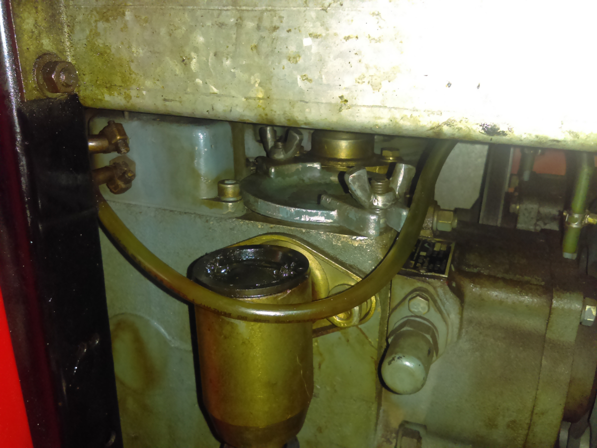

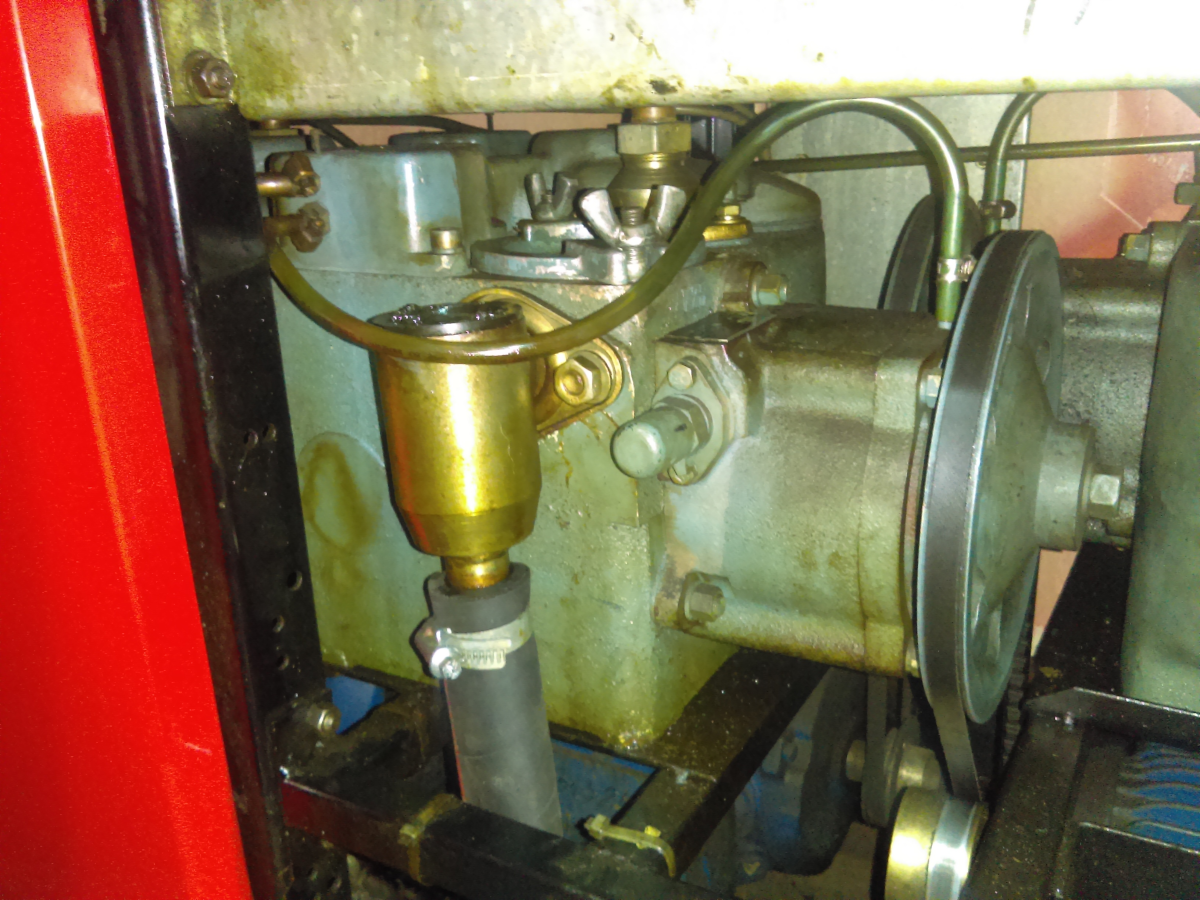

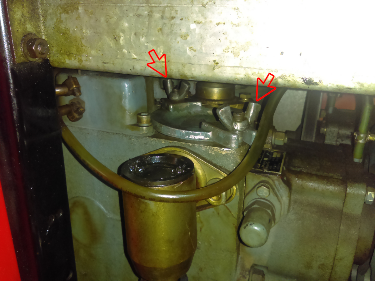

    Ma ktoś może wiedzę, dlaczego nie działa mi dystrybutor? Czyli nie leci benzyna PB95, silnik pompy załącza się itp., ale po naciśnięciu pistoletu benzyna nie leci.
    Domyślam się, że zapowietrzyła się pompa. Wie ktoś, jak ją odpowietrzyć? Z góry dziękuję za pomoc.

    Odkręcić dwie nakrętki motylkowe na okrągłej pokrywie, zdjąć pokrywę, wlać benzynę do bloku pompy po brzegi,
    założyć pokrywę i zakręcić nakrętki. Jeśli to tylko zapowietrzenie – powinno pomóc.
    Te nakrętki motylkowe należy odkręcić.
