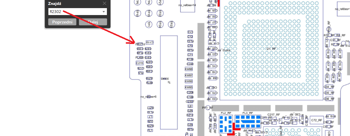

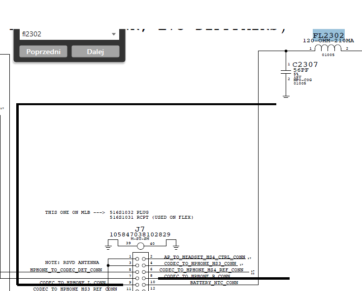

    W 5c układ ten już nie jest zalany klejem.
    Na początek sprawdz czy nie masz uszkodzonej drobnicy obok connectora wpinania taśmy dock (j7 według schematu) a w szczególności zwróć uwage na filtr fl2302. Sprawdź czy ma przejście. Miałem ostatnio taki przypadek w 5c ze toś tak nieudolnie wpinał albo podważał taśmę że uszkodził drobnice i telefon nie ładował.

    Posty: 25
    Sprawdziłem mikroskopem elementy niedaleko taśmy dock, okazało się, że nie ma filtra fl2302 (ktoś odłamał). Na szczęście pady są całe. Czy mogę wlutować trochę inny dławik z jakiegoś innego urządzenia? O układzie U2 myślałem, miałem podejrzenia, że może być uszkodzony, jednak u innych osób przy uszkodzeniu tego scalaka wyświetlacz działał, były dźwięki i wibracje, nie jestem co do tego pewien.

    Ocena: 128
    Nie wiem co oznacza "troche inny ' z innego urządzenia" ja dobieram zawsze elementy zgodnie ze schematem. Tutaj do testów możesz nawet skrosować pady jednak na dłuższa metę zalecam wlutowanie tego elementu.

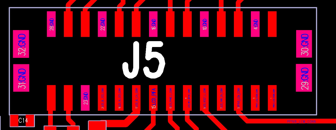

  • #15 16578230
    hacker_ice
    Poziom 24  
    Posty: 871
    Pomógł: 36
    Ocena: 101
    Ok więc zmierz spadki napięć na konektorze od LCD (zdj). Na mierniku Test diód, potem czerwony próbnik do masy a czarnym po kolei na czerwone pola które masz na zdjęciu. Napisz mi wyniki.
