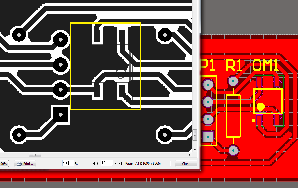

[Rozwiązano] Jak usunąć zaznaczony obrys układu z PCB w Altium 16?

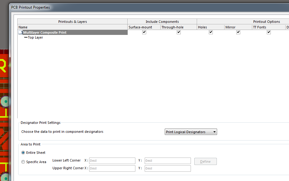

    Wyłączyć widoczność (wydruk) warstwy, na której obrys jest umieszczony.
