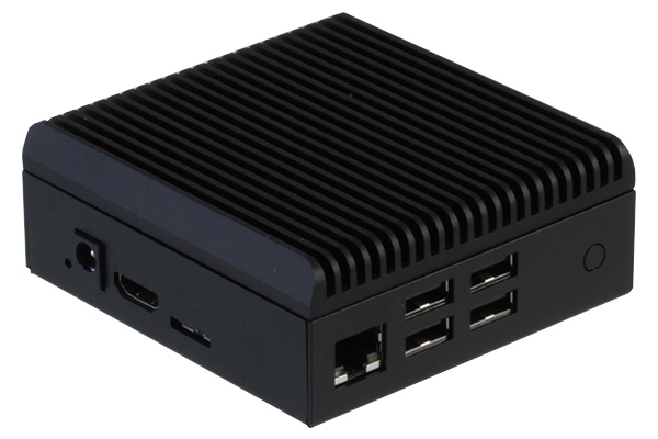

Tajwańska firma Aaeon zaprezentowała nowy, stworzony z myślą o zastosowaniu jako brama IoT, model komputera typu USFF o nazwie kodowej UP-GWS01.
Sercem komputera jest układ Atom x5-Z8350 integrujący w sobie, taktowany częstotliwością 1,44 (1,92 w trybie Turbo) GHz, czterordzeniowy procesor x86-64 z, taktowanym częstotliwością 200 (500 w trybie Turbo) MHz, procesorem graficznym HD 400. Współczynnik SDP układu Atom x5-Z8350 wynosi zaledwie 2W.
Producent komputera zapewnić ma wsparcie dla systemu Android, systemów rodziny Windows, w tym. Windows 10 i wybranych dystrybucji systemu Linux, takich jak Ubuntu. Komputer posiada wlutowane 2 lub 4 GB pamięci RAM typu DDR3L i 16, 32 lub 64 GB pamięci eMMC (flash).
Model UP-GWS01 posiada zintegrowane układy umożliwiające łączność bezprzewodową w standardach: Wi-Fi 802.11n i Bluetooth 4.0. Na obudowę komputera wyprowadzone zostały: port Ethernet (RJ45), 5 portów USB (4 porty USB 2.0 i 1 port micro-USB 3.0) oraz wyjście HDMI.
Wymiary komputera wynoszą około: 95 x 91 x 37 mm. Waga nie została podana. Komputer wymaga zasilania napięciem 5V. Typowy pobór mocy nie został podany. Komputer pracować może w temperaturach od 0 do 40 °C. Opcjonalne akcesoria umożliwiają montaż ścienny.
Więcej informacji na temat modelu UP-GWS01 znaleźć można na stronie producenta.
Cena i data wprowadzenia komputera do sprzedaży w chwili pisania artykułu nie były znane.
