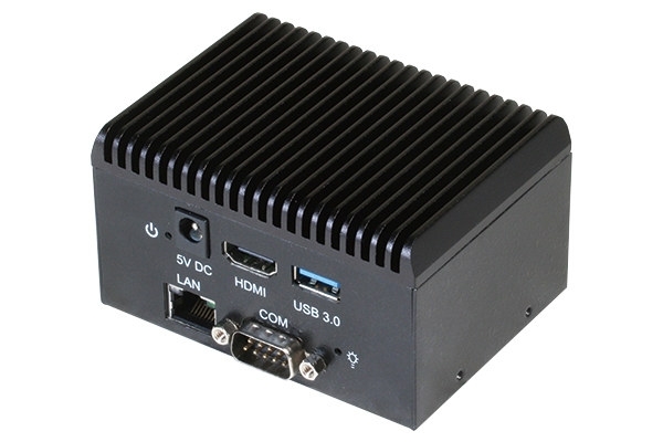

UPC-GWS01 to nowa brama IoT firmy AAEON.
Sercem komputera jest układ x5-Z8350 firmy Intel (jednopłytkowy komputer UP) zawierający czterordzeniowy procesor x86-64 o taktowaniu 1.44-1.92 GHz i procesor graficzny o taktowaniu 200-500 MHz.
Wsparcie producenta obejmuje systemy rodziny Windows, w tym Windows 10, system Android w wersji 6.0 i wybrane dystrybucje systemu Linux, w tym Ubuntu i Yocto. Komputer posiada wlutowane 1/2/4 GB pamięci RAM typu DDR3L i 16/32/64 GB pamięci eMMC (flash).
Łączność w standardach Wi-Fi 802.11n i Bluetooth 4.0 umożliwia moduł 8111G firmy Realtek.
Na obudowę komputera wyprowadzone zostały: port Gigabit Ethernet (RJ45), port USB 3.0, port UART (RS-232) (DB9), wejście/wyjście dźwięku (mini jack) oraz wyjście HDMI.
Na płycie głównej komputera znajduje się złącze mini-PCIe.
Wymiary komputera wynoszą: 91 x 67 x 55.2 mm. Waga - 350 gramów. Komputer wymaga zasilania napięciem 5V. Pobór prądu nie przekracza, według producenta 4A. Zakres temperatur użytkowania wynosi od 0 do 40 °C, zakres wilgotności względnej od 10 do 80 % (bez kondensacji wodnej). Chłodzenie komputera odbywa się w sposób pasywny.
