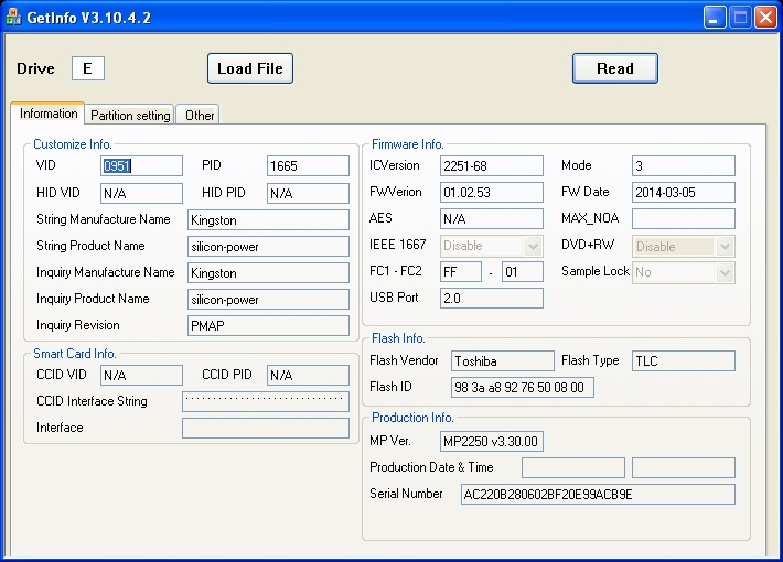

    Nie znam historii urządzenia więc nie wiem co było na nim robione, co kombinowane.
    Po podłączeniu jest wykrywany, pojawia się dysk z systemem plików RAW. Nie otwiera się, przy próbie formatowania "zabezpieczenie przed zapisem".
    Partition Wizard uruchomiony w systemie wykrywa go jako DISK2 - READ ONLY na którym są dwie partycje:
    1 Linux Swap ( 487 MB )
    2 Other (28.8GB)
    Próbowałem formatowania innymi narzędziami ale zawsze kończy się tak samo.
    Informacje z GetFlashInfo:
    Volume: D:
    Controller: Phison 2251-68
    Possible Memory Chip(s):
    Toshiba TH58NVG8T2JTA20
    Toshiba TH58TEG8T2JTA20
    Toshiba TH58TEG8T2JBA4C
    Toshiba TC58NVG7T2JTA00
    Toshiba TC58TEG7T2JTA00
    Memory Type: TLC
    Flash ID: 983AA892 7650
    Chip F/W: 01.02.53
    Firmware Date: 2014-03-05
    ID_BLK Ver.: 1.2.68.0
    MP Ver.: MPALL v3.30.00
    VID: 0951
    PID: 1665
    Manufacturer: Kingston
    Product: DataTraveler 2.0
    Query Vendor ID: Kingston
    Query Product ID: DataTraveler 2.0
    Query Product Revision: PMAP
    Physical Disk Capacity: 31466323968 Bytes
    Windows Disk Capacity: 0 Bytes
    Internal Tags: 2Q6P-SX5G
    USB Version: 2.00
    Declared Power: 200 mA
    ContMeas ID: E252-01-00
    Microsoft Windows XP SP3 Build 2600
    http://www.antspec.com/usbflashinfo/
    Program Version: 8.7.0.597
    Próbowałem coś robić w MPALL ale nie za bardzo wiem jak się za niego zabrać.
    Znalazłem w sieci paczkę z programami do tego układu (2251-68) ale też nie idzie nic.

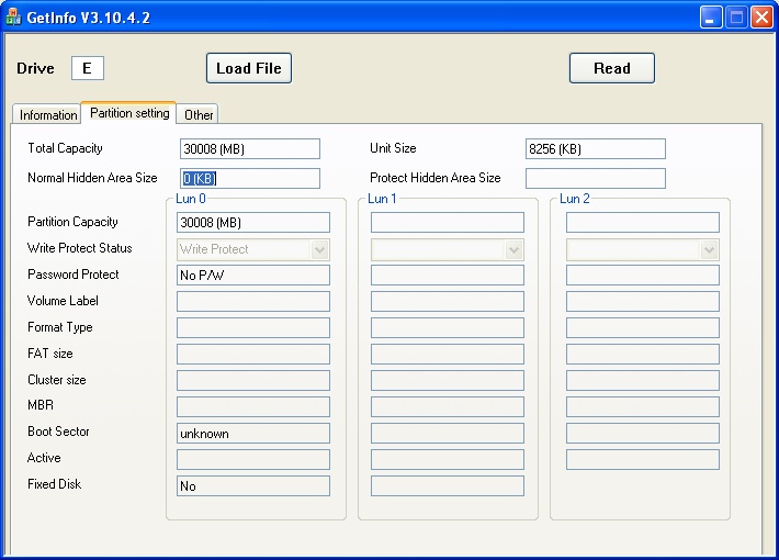

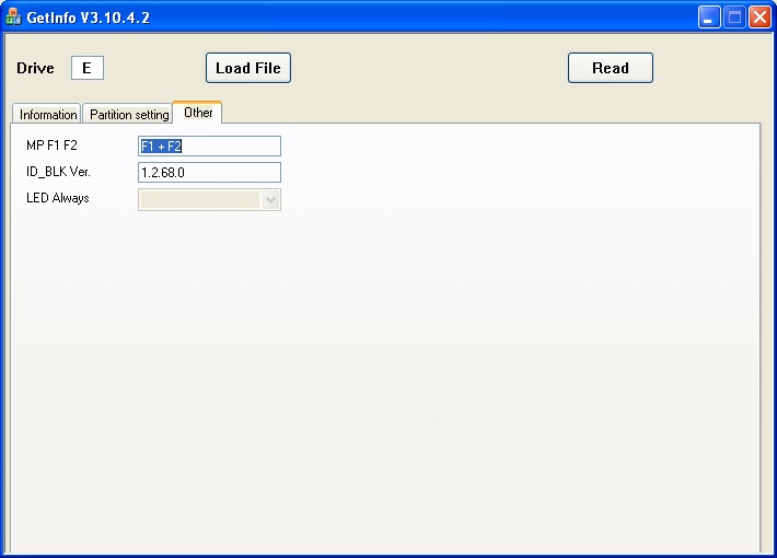

  • #4 16129627
    pidar
    Posty: 11363
    Pomógł: 1569
    Ocena: 3584
    Poproszę o zrzuty trzech zakładek z Phison GetInfo.
    https://www.elektroda.pl/rtvforum/topic3189865.html#15755476

    Zrzuty:
    Kingston DTSE9 32GB - jak usunąć blokadę zapisu i sformatować?

    Tak,
    przy próbie formatowania "Format Fail"
    przy próbie Restore: błąd -2.
