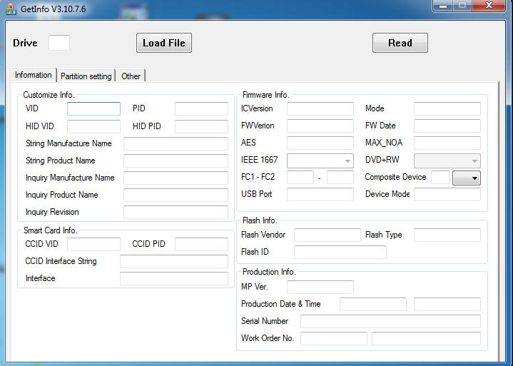

    Get Info nic nie wyświetla.
    Po uruchomieniu i wciśnięciu "read" wyrzuca błąd, po czym wygląda tak:
    Jak odblokować zapis na Kingston DTSE9 G2 RAW tylko do odczytu?
    Screen z programu co polecił melanchel zobaczymy :?:
    Program Chipgenius co pokazuje teraz :?:
    Jest wrzucony pod postem w którym polecił program.
    Resztę sprawdzę już po niedzieli.
    Proszę o udzielanie merytorycznych i jasnych podpowiedzi. Nie znam tych programów, poruszam się nimi po omacku, więc proszę również o wyrozumiałość. Proszę również analizować to co zostało do tej pory wrzucone. Myślę że wklejanie co chwilę tych samych screenów jest bez sensu.
