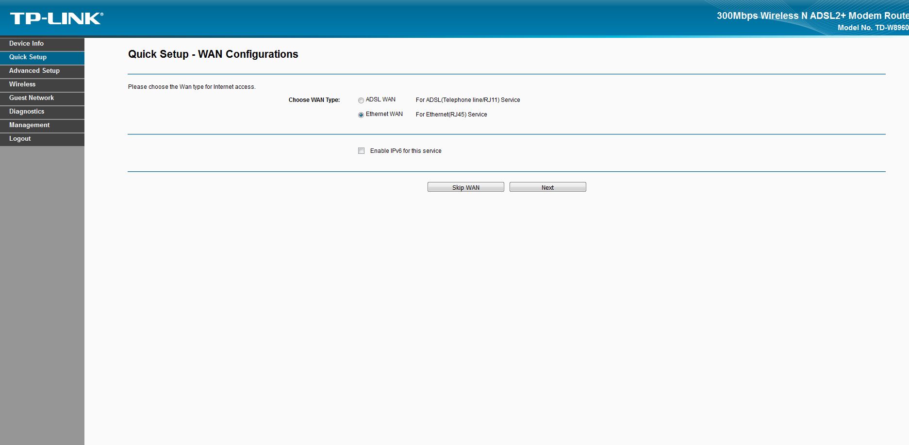

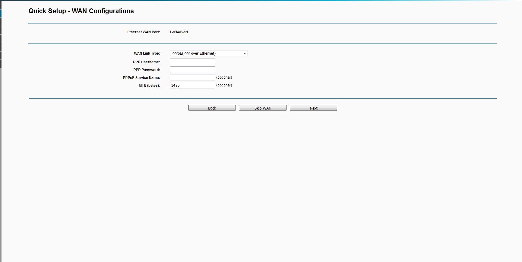

    W Funboxie kabel wpinam w zwykłe gnaizdo LAN ? Czy też tak jak w drugim routerze w WAN ? Neostrada 10 Mb/s Funbox 2.0 - Podział łącza [ping w csgo] Neostrada 10 Mb/s Funbox 2.0 - Podział łącza [ping w csgo]
    W pierwszym kroku wybieram WAN a w drugim mam wpisać dane do neostrady czy jak (przecież dane te są wpisane w funbox) ?

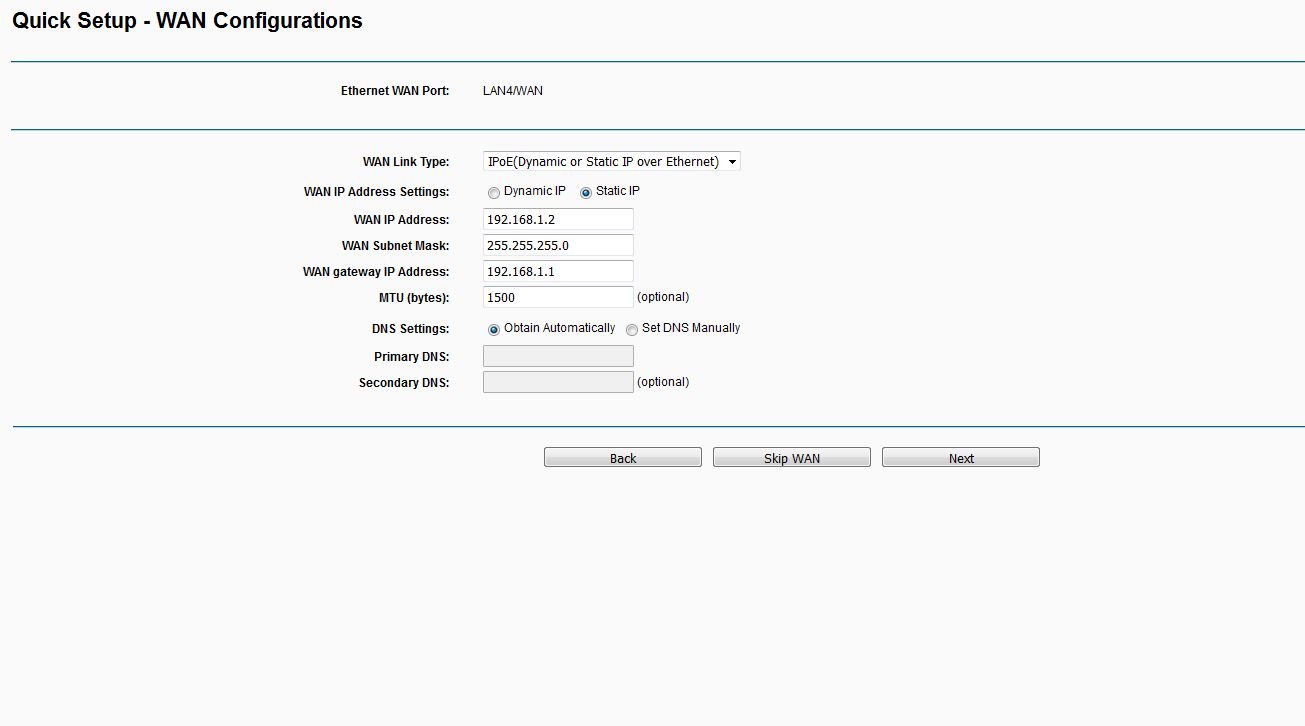

  • #13 16143615
    LucekB
    Specjalista Sieci, Internet
    Posty: 995
    Pomógł: 143
    Ocena: 137
    w funboxie do LAN a w tp linku do WAN
    WAN Link Type static IP
    192.168.1.2
    BRAMA 192.168.1.1
    Dns 192.168.1.1
    Następnie Adres LAN TP-Linka musi być z innej sieci NP 192.168.2.1

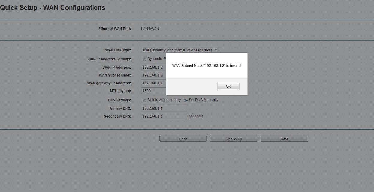

  • #15 16145296
    michal1635
    Posty: 97
    Ocena: 7
    Wyskakuje mi taki błąd, nie wiem czy wpisałem dobrze te wartości.

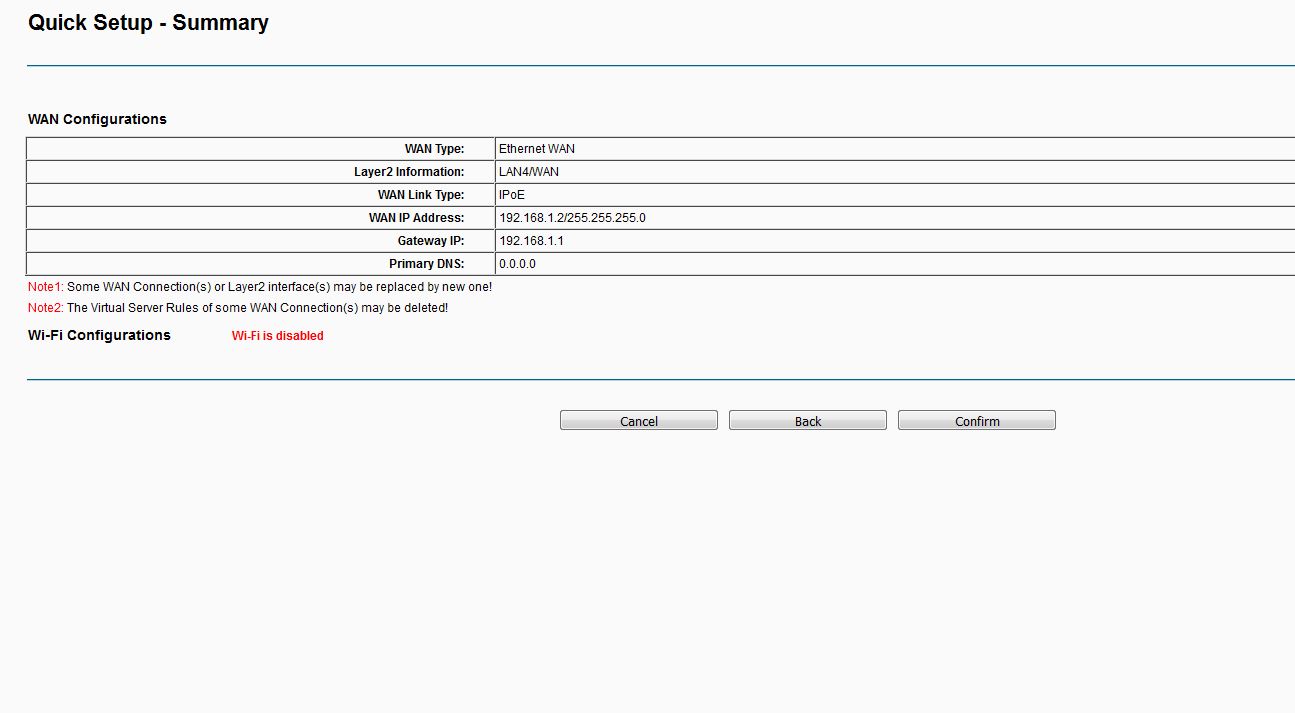

    Panowie pomoże ktoś wypełnić te dane bo nie ogarniam tego. Neostrada 10 Mb/s Funbox 2.0 - Podział łącza [ping w csgo]

  • #19 16149004
    Sztandar18
    Posty: 852
    Pomógł: 75
    Ocena: 104
    Masz złą maskę podsieci, zmień na:
    WAN Subnet Mask: 255.255.255.0

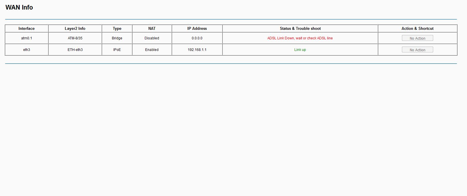

  • #20 16185144
    michal1635
    Posty: 97
    Ocena: 7

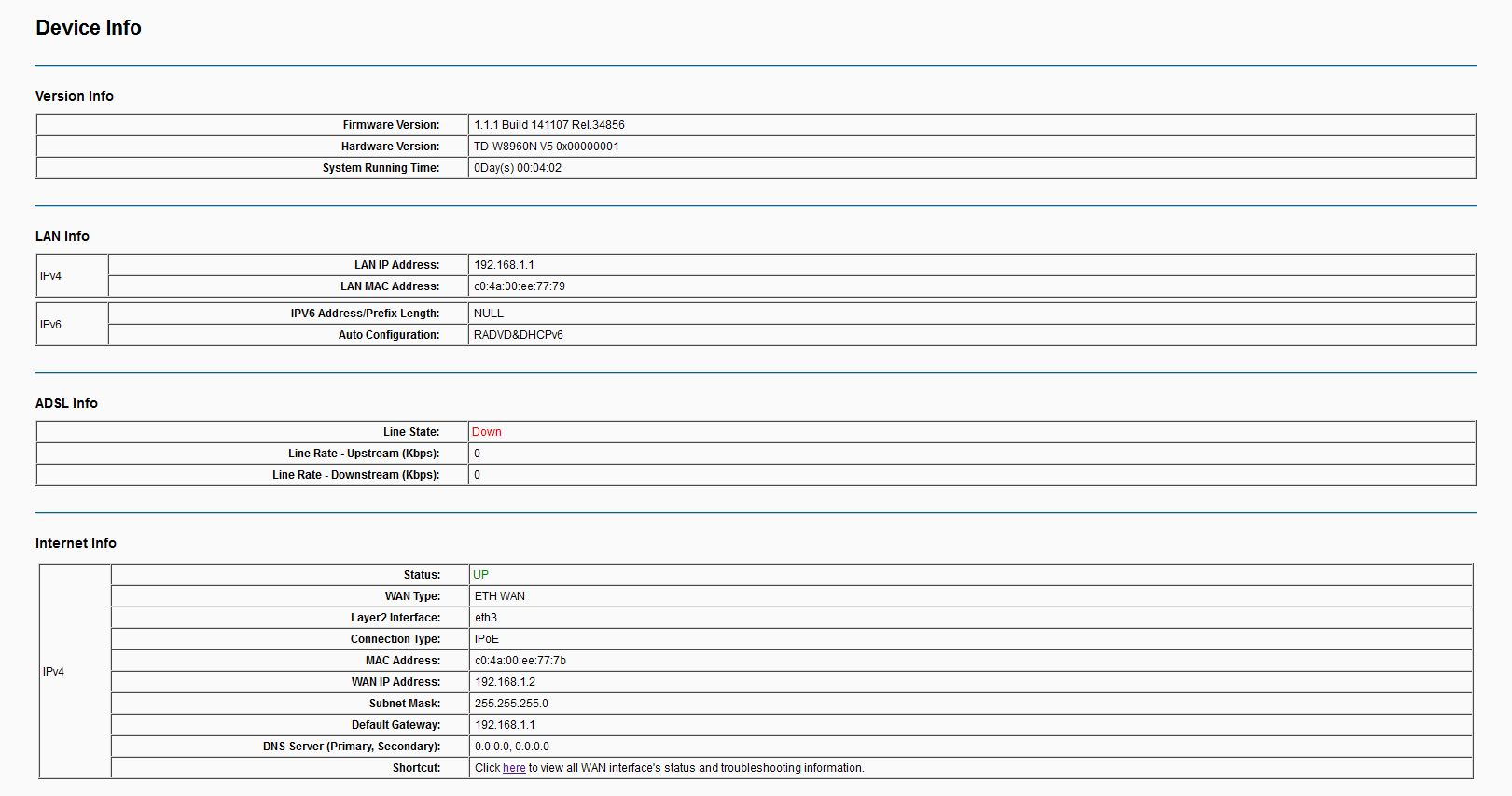

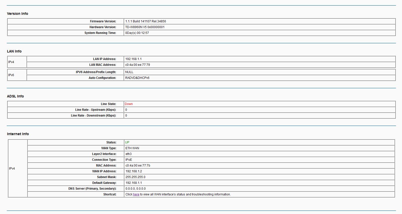

    Konfiguracja przeszła pomyślnie jednak, internetu dalej nie ma:

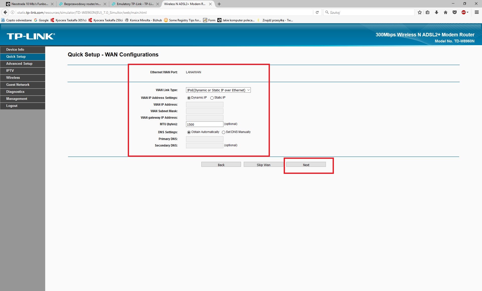

  • #21 16185461
    Sztandar18
    Posty: 852
    Pomógł: 75
    Ocena: 104

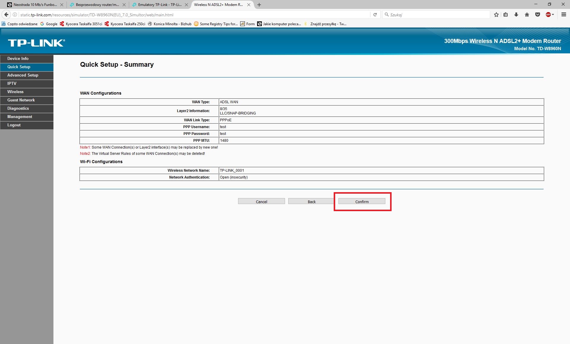

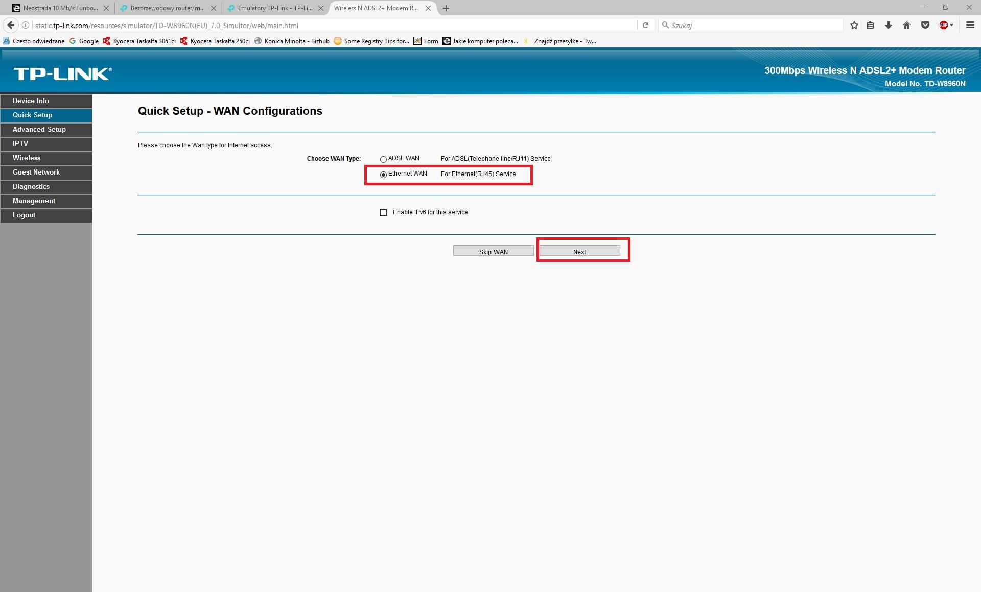

    A próbowałeś po prostu automatyczną konfigurację?
    Neostrada 10 Mb/s Funbox 2.0 - Podział łącza [ping w csgo]Neostrada 10 Mb/s Funbox 2.0 - Podział łącza [ping w csgo] Neostrada 10 Mb/s Funbox 2.0 - Podział łącza [ping w csgo] Neostrada 10 Mb/s Funbox 2.0 - Podział łącza [ping w csgo] Neostrada 10 Mb/s Funbox 2.0 - Podział łącza [ping w csgo]
    Ta konfiguracja na zrzutach ekranu była robiona w emulatorze, wg mnie żeby to przeszło to musi być włączony serwer DHCP w liveboxie i to tyle. Powinno działać bez problemu.

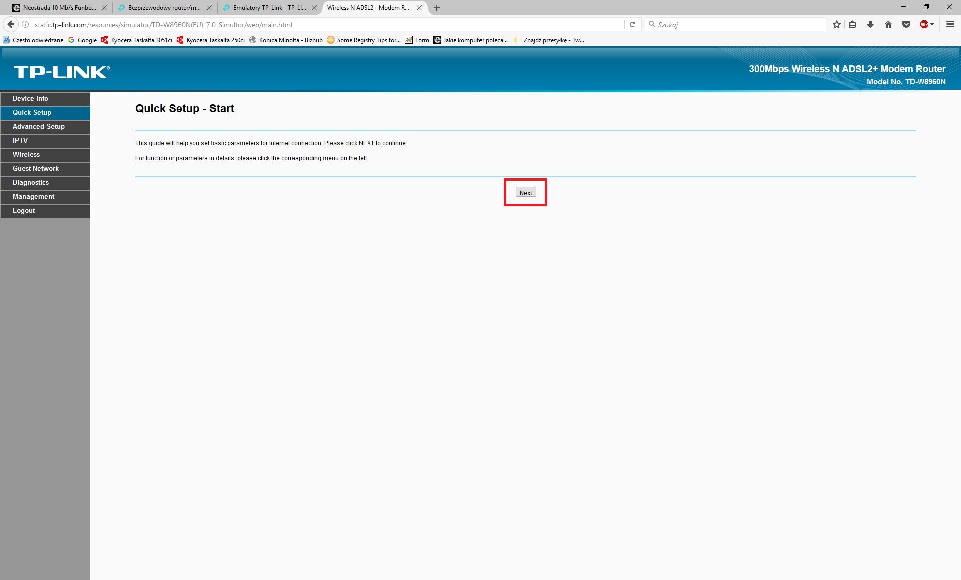

  • #22 16191605
    michal1635
    Posty: 97
    Ocena: 7

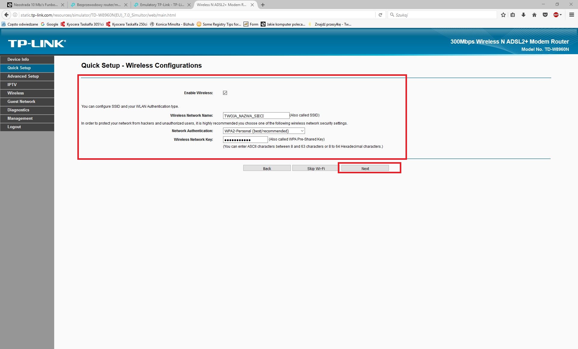

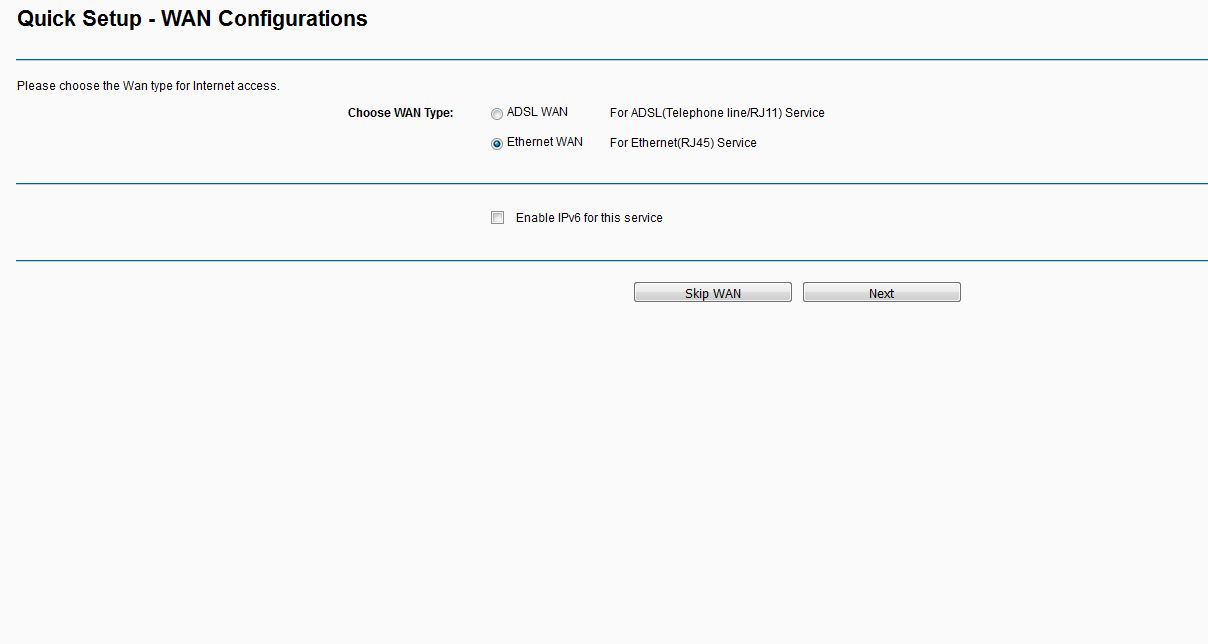

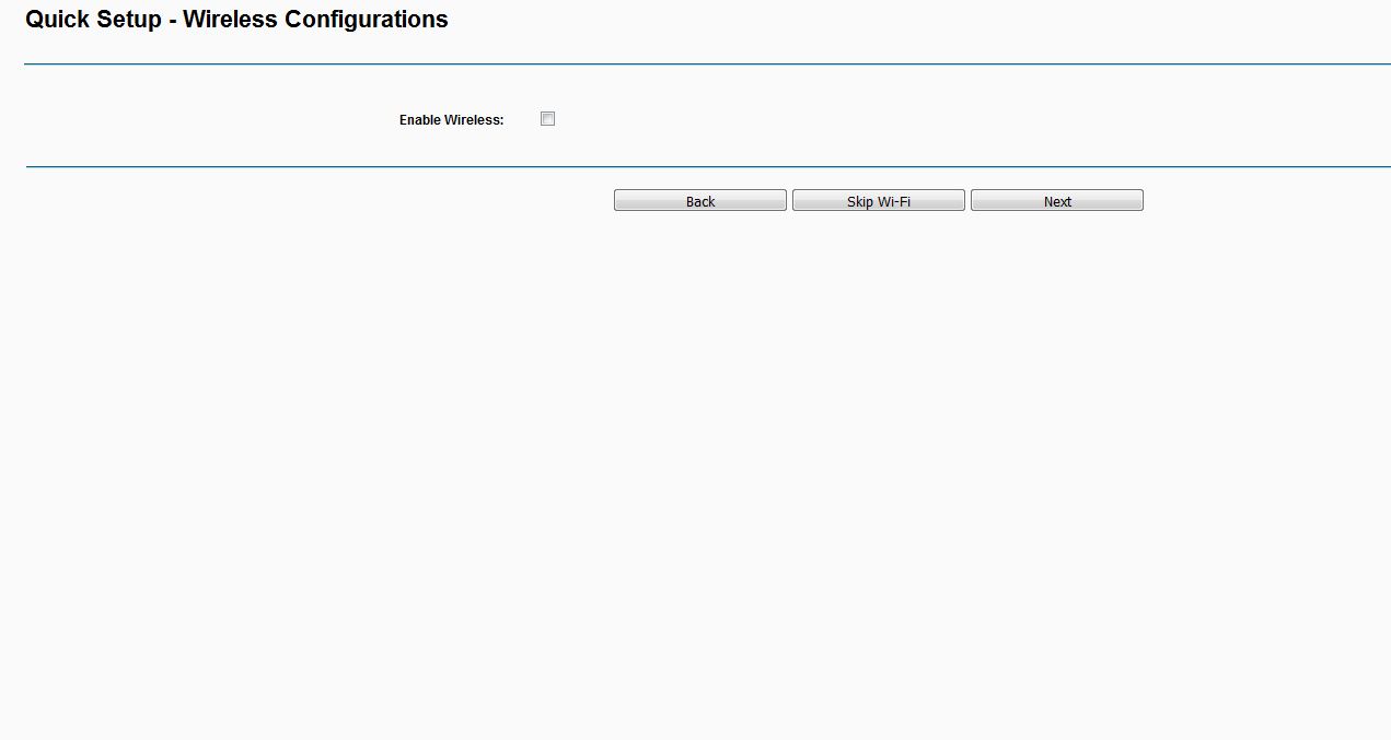

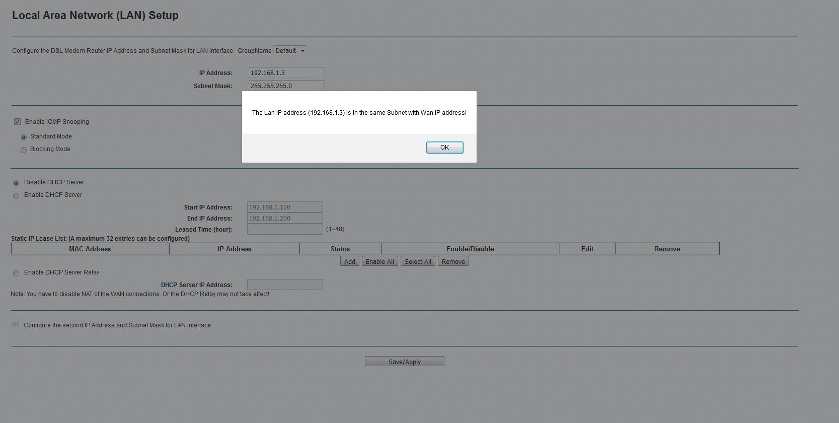

    Neostrada 10 Mb/s Funbox 2.0 - Podział łącza [ping w csgo] Neostrada 10 Mb/s Funbox 2.0 - Podział łącza [ping w csgo] Neostrada 10 Mb/s Funbox 2.0 - Podział łącza [ping w csgo] Neostrada 10 Mb/s Funbox 2.0 - Podział łącza [ping w csgo] Neostrada 10 Mb/s Funbox 2.0 - Podział łącza [ping w csgo] Neostrada 10 Mb/s Funbox 2.0 - Podział łącza [ping w csgo] Neostrada 10 Mb/s Funbox 2.0 - Podział łącza [ping w csgo]
    Dodaje moje kroki po kolei co robię, na ost. obrazku mam pokazane co mi wyskakuje na routerze gdy chce w nim wyłączyć DHCP.
    Musisz ustawić inny adres IP, np. 192.168.2.1
