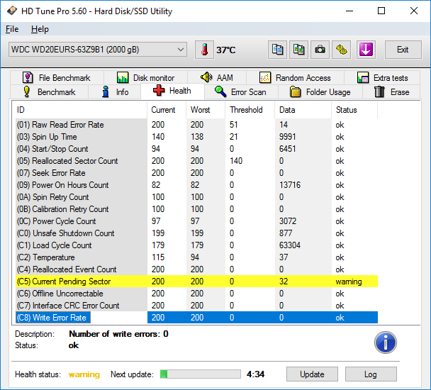

    Mam na nim około 1.9TB danych, które nie mają większego znaczenia, filmy, muzyka. Już po gwarancji. Wyrzucić do kosza na elektrośmieci w biedronce czy da się z nim coś zrobić?
    Czy warto reanimować dysk WD Green z 1.9TB danych po gwarancji?

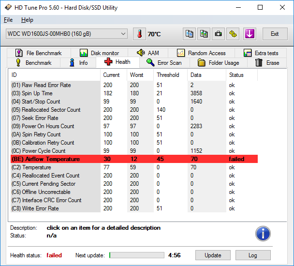

    Mam jeszcze drugi dysk, systemowy, od kilku miesięcy pokazuje taką temperaturę, niby jak się go dotyka to jest ciepły ale raczej 80 stopni to to nie jest. Czy może jakiś pożar to wywołać? O dane się nie martwię bo wszystko w chmurze

    Nr1. Dysk na procedurę: MHDD - remap i zerowanie.
    SMART drugiego dysku jest OK - temp. się nie przejmuj.
    Możesz przy okazji przeprowadzić skan w MHDD.

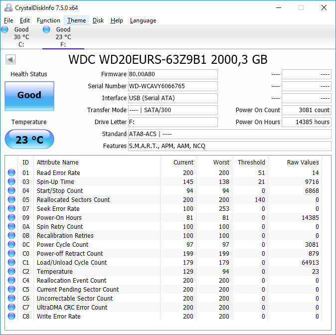

    strata czasu. Puściłem formatowanie z poziomu windowsa, trwało to parę godzin. Teraz w smarcie zero błędów od paru już tygodni.

    failedmission napisał:
    zero błędów
    I tu się mylisz. Atrybut 01 dla dysków WD powinien wynosić 0.
    https://www.elektroda.pl/rtvforum/topic1467175.html
    Atrybut ID 01 ( 01 )
    Raw Read Error Rate
    Atrybut ten zależy od ilości błędów odczytu i stanu powierzchni dysku, wskazuje na częstość sprzętowych błędów odczytu, które wystąpiły podczas odczytu danych z powierzchni dysku. Wysokie wartości wskazują na problem z powierzchnią dysku lub głowicami odczytu/zapisu.
    Krytyczny: Tak (Im niższa wartość tym lepiej)
  • #11 16994767
    mati211p
    Posty: 16919
    Pomógł: 2584
    Ocena: 1131
    Poprzednio też tyle wynosiła wartość RAW w 01. Wykonaj jeszcze skan powierzchni i zamieść wynik skanowania. Zamieść SMART dysku po wykonaniu skanowania.
