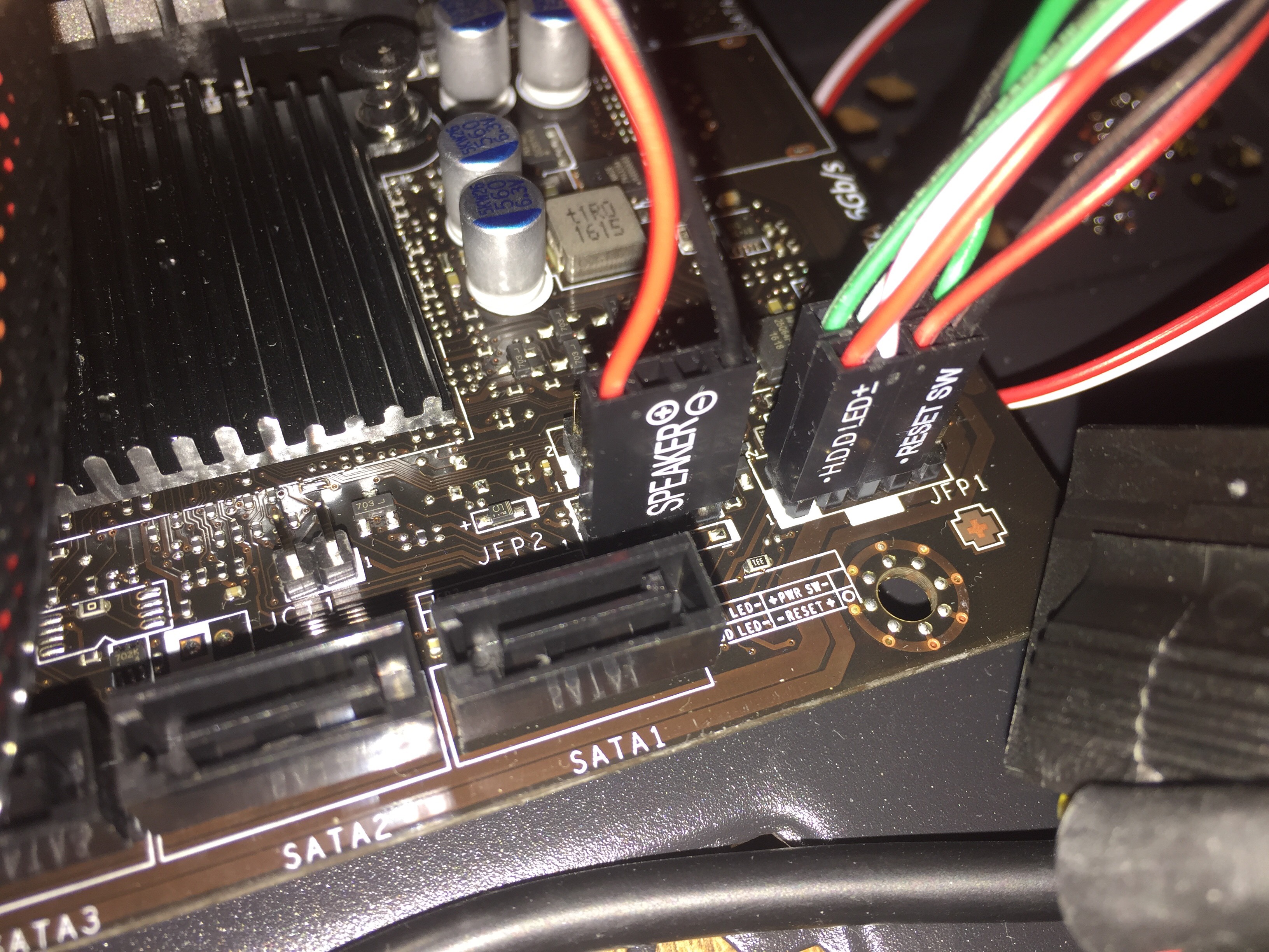

    Podłączyłem pod 4 pinowe gniazdo JFP2 głośniczek taki malutki i cicho jest, od początku go miałem w tym gnieździe bo gdzieś przeczytałem, że to gniazdo odpowiada za głośniki. Złe gniazdo?

    Gniazdo speakera dobrze znalazłeś "gdzieś" choć łatwiej by było w manualu.

    Głośniczek cicho jest, jeśli JFP2 to jego gniazdo.
