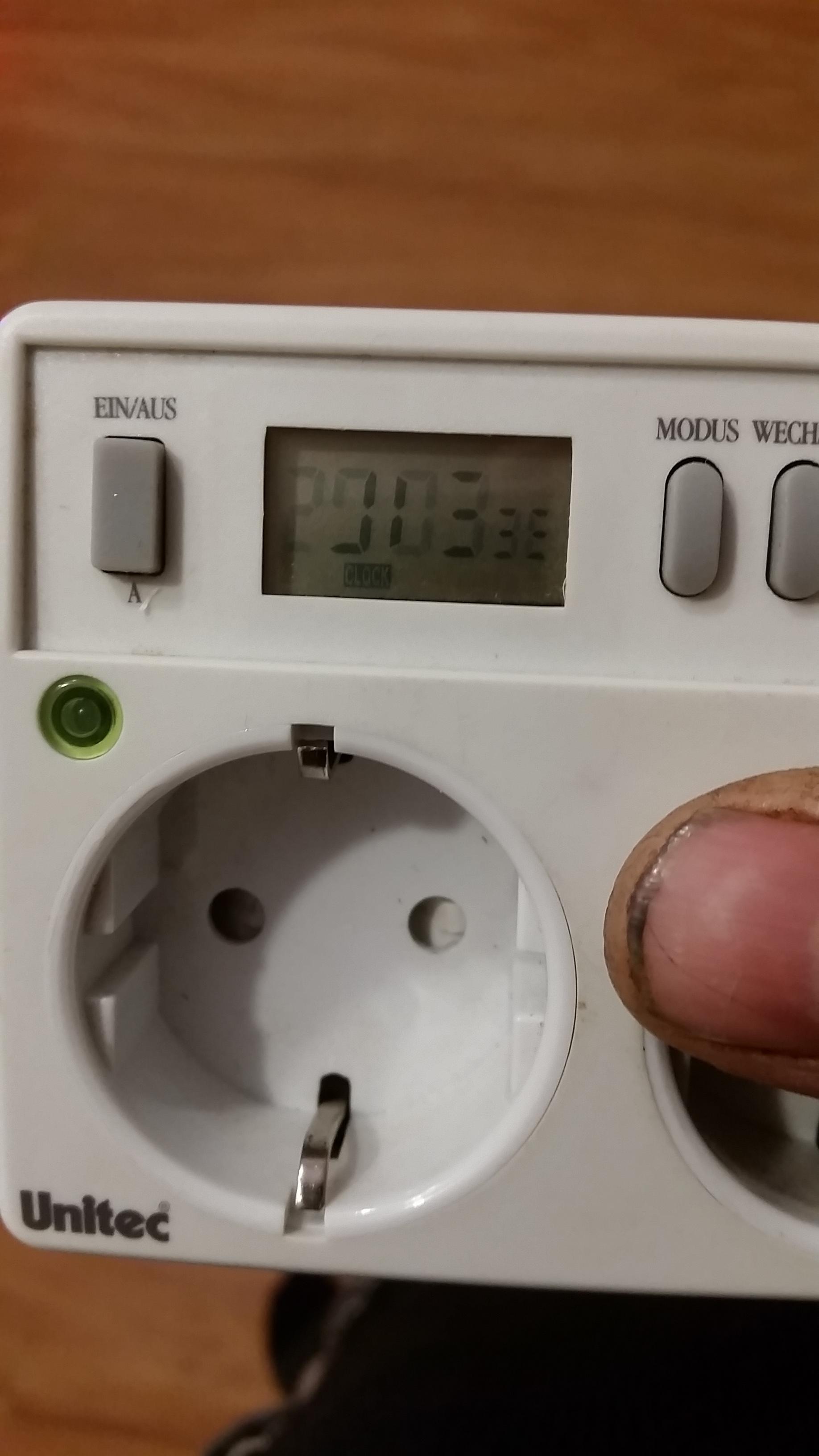

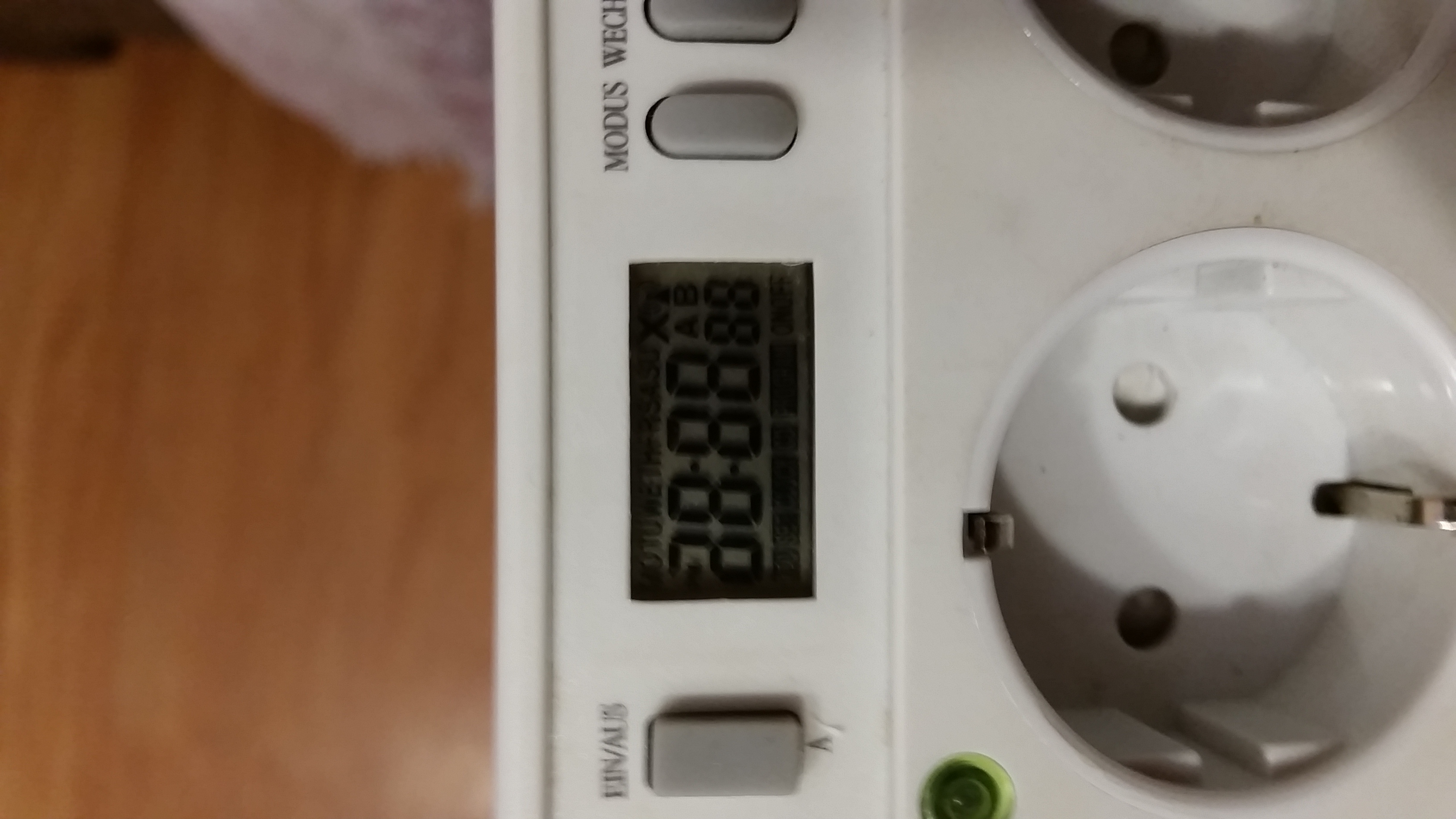

    Witam. Mam problem. Posiadam programator czasowy z wyświetlaczem LCD. Niestety na wyświetlaczu nie wiele widać. Myślałem ,że to problem zużytego akumulatora ale po wymianie na nowy efekt jest taki sam. Dziwne jest to , że gdy zresetuje programator to na chwile zapalają się wszystkie segmenty LCD i są bardzo dobrze widoczne ale jak tylko programator przejdzie w tryb czasu to wtedy już kiepsko widać. Da się z tym co kolwiek zrobić?

    Połączenie wyświetlacza z płytką elektroniki jak jest zrealizowane? Jeśli za pomocą paska gumy przewodzącej - sprawdź jego czystość i docisk do wyświetlacza i płytki.

    Tak za pomocą paska gumy przewodzącej. Styki wyczyściłem , nawet zmieniłem tą gumkę na inną i nic nie dało. Dociskanie płytki do wyświetlacza też nic nie daje. Efekt jest taki jak na foto. Zdjęcia były zrobione już po tych zabiegach. W innym temacie wyczytałem że ktoś miał podobny problem i wygrzewał procesor i że pomogło ale nie wiem czy to ma sens.

    Moim skromnym zdaniem objaw podobny do złego kontaktu/połączeniu wyświetlacza ze sterowaniem - i na tym bym się skupił. Ale - może nietrafnie...czy SMD? Może po prostu zimny lut gdzieś na nim? Wówczas "wygrzewanie" miało by sens, bo przy okazji mogłoby zlikwidować/poprawić lut. Uszkodzenie samego procesora możliwe, ale (to też moje zdanie tylko) chyba by wtedy przestał działać w ogóle?

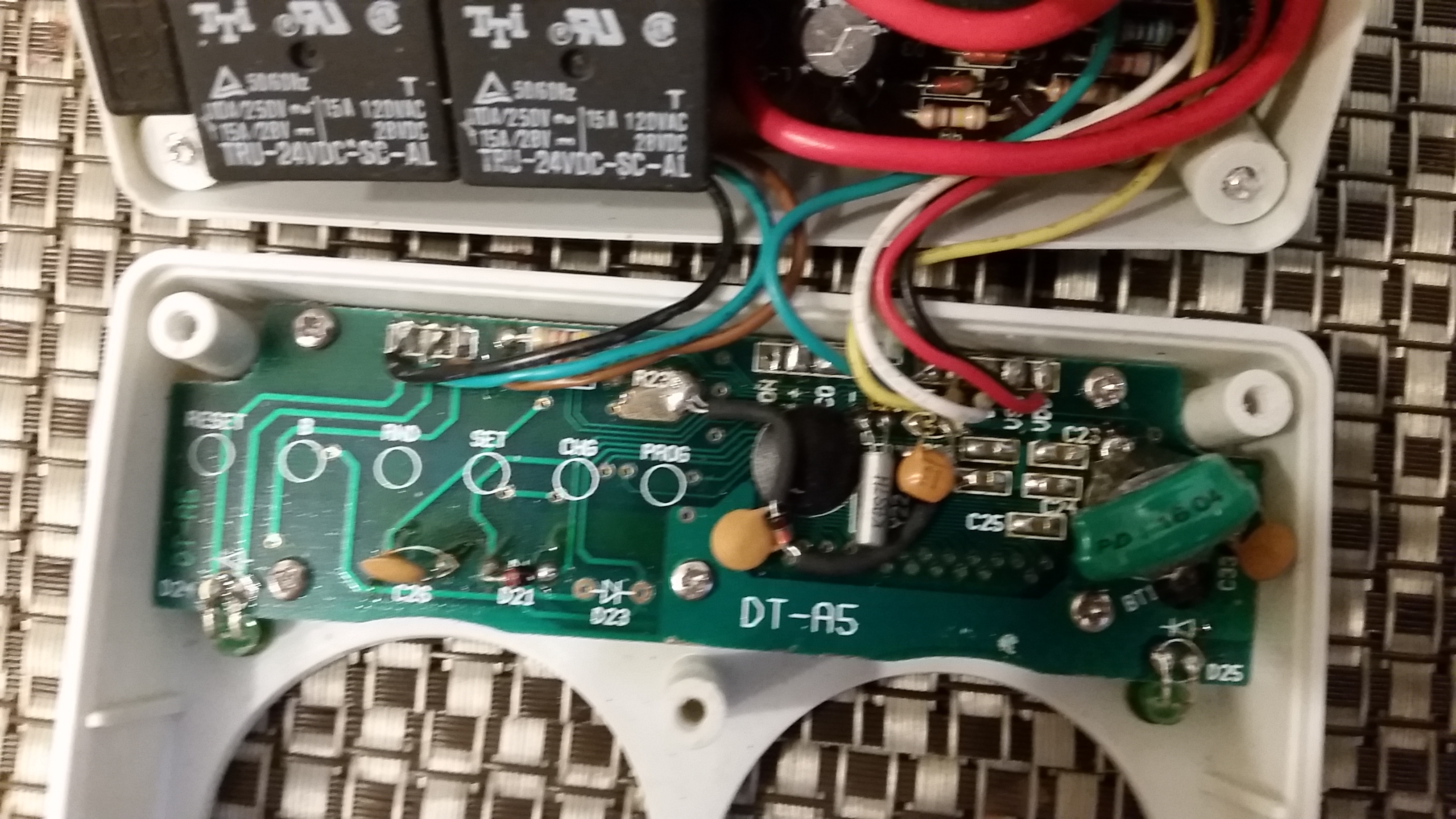

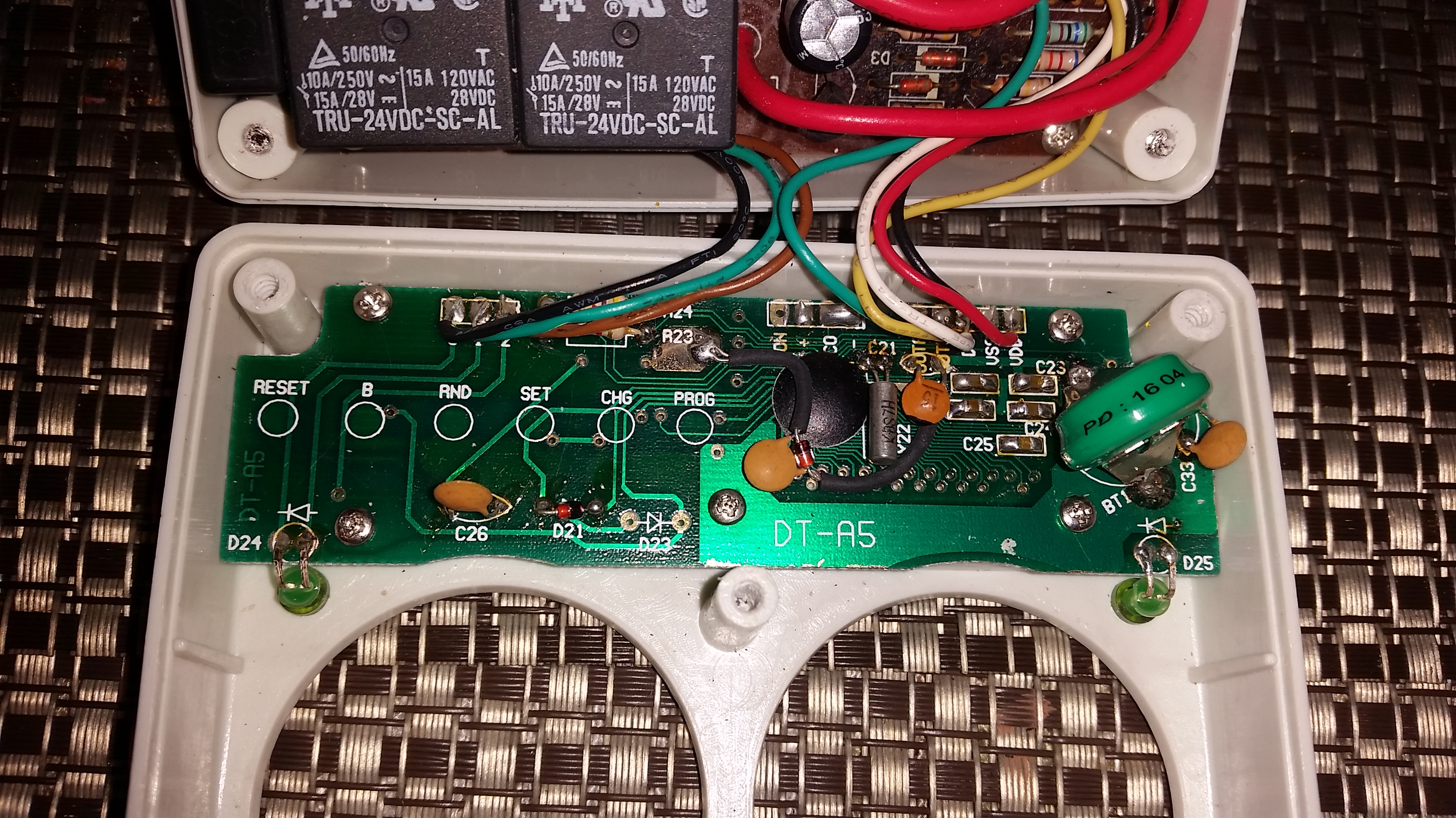

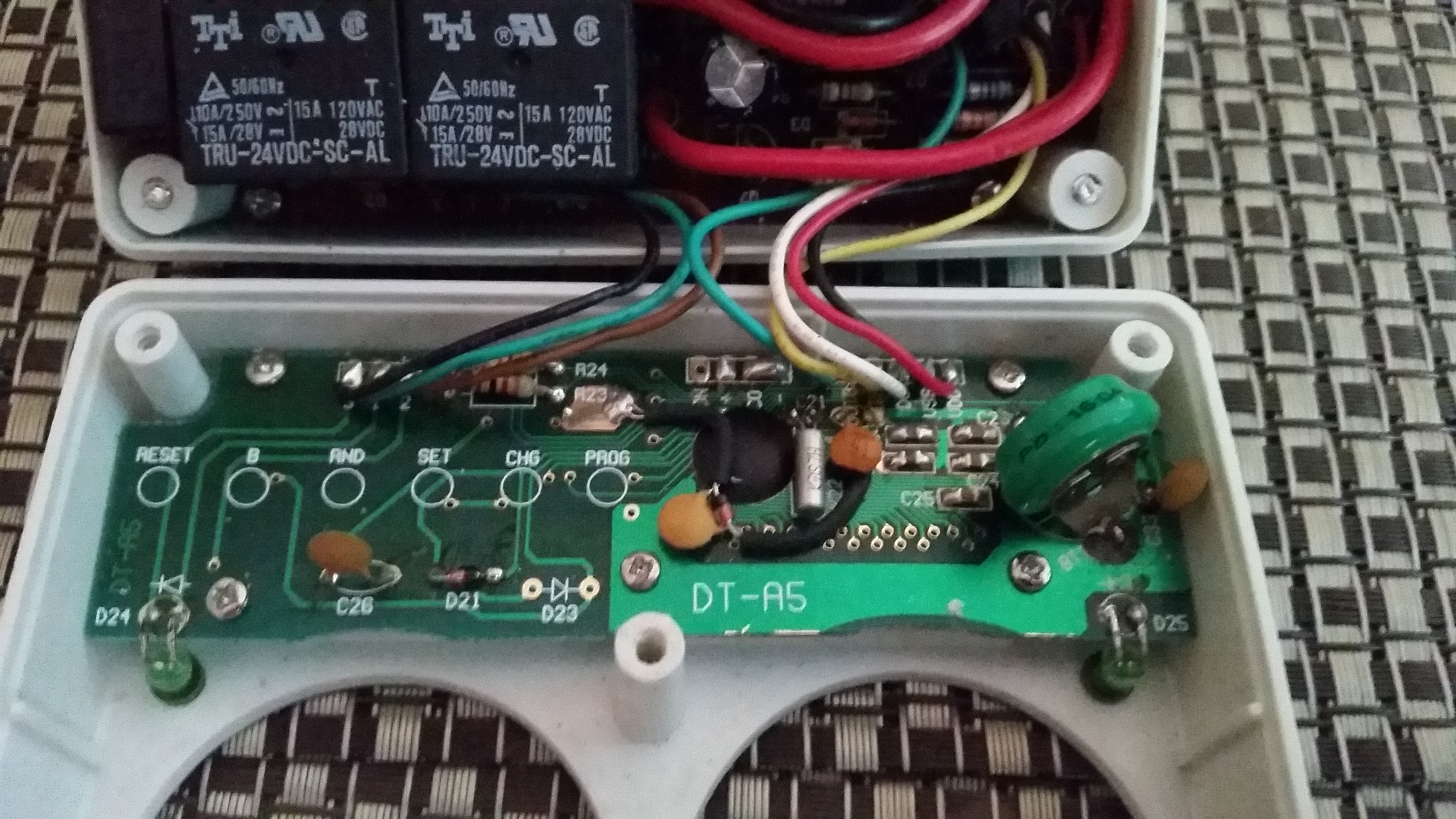

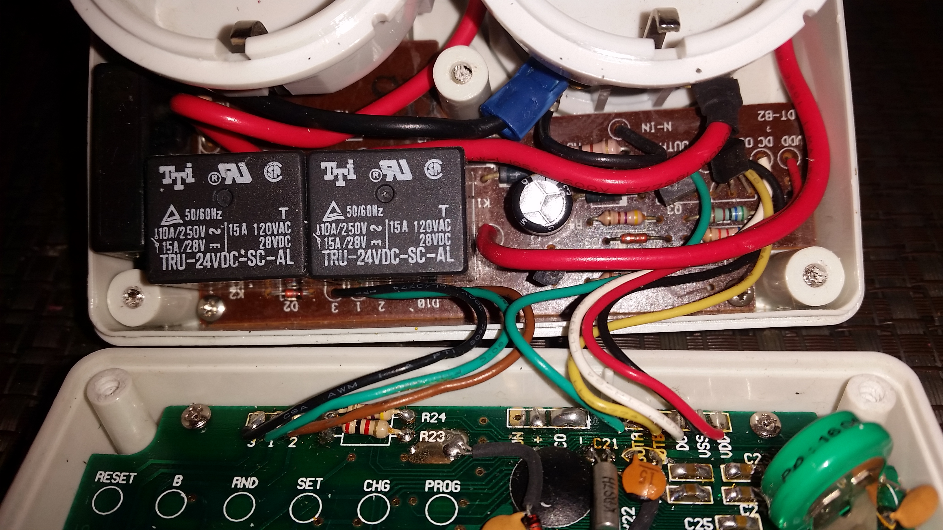

    Także na początku myślałem, że to problem ze złym kontaktem wyświetlacza. Ale jak pisałem wymieniałem tą przewodzą gumkę , dociskałem płytkę palcami. Efekt żaden. Nawet wymieniłem ten taki jak by mały kondesatorek ale także nic to nie dało. Później dodam fotki w wewnątrz jak tylko będę móg .
    Aha o wygrzewaniu wyświetlacza też czytałem. Ja tego nie będę robił bo jeszcze coś tam widać na nim.
    Edit.
    Nowe zdjęcia w pierwszym poście.

    Cała operacja czyszczenia styków do wyświetlacza i tym podobne ,,zimne luty" miałaby sens w przypadku stałego braku wyświetlania niektórych segmentów ale tu występuje inna sytuacja, przecież w czasie uruchamiania urządzenia po wymianie baterii wszystkie segmenty świecą wyraźnie i mocno.

    Dokładnie tak jest jak piszesz kolego. Czasem przy dolutowaniu aku potrafi się zawiesić wtedy cały czas wszystkie segmenty są dobrze widoczne. Ale wystarczy reset i sytuacja robi się jak na foto. Nawet dolutowałem szeregowo drugi aku , wtedy wszystkie segmenty są dobrze widoczne ale wyswietlacz staje siè nie czytelny gdyż jest za duża moc.

    Może ktoś mający doświadczenie z wyświetlaczami LCD może coś doradzić. Być może układ kontrastu zawodzi coś trochę jak na obrazku choć tu dotyczy trochę innych napięć. Programator czasowy. Nie które elementy LCD są słabo widoczne.

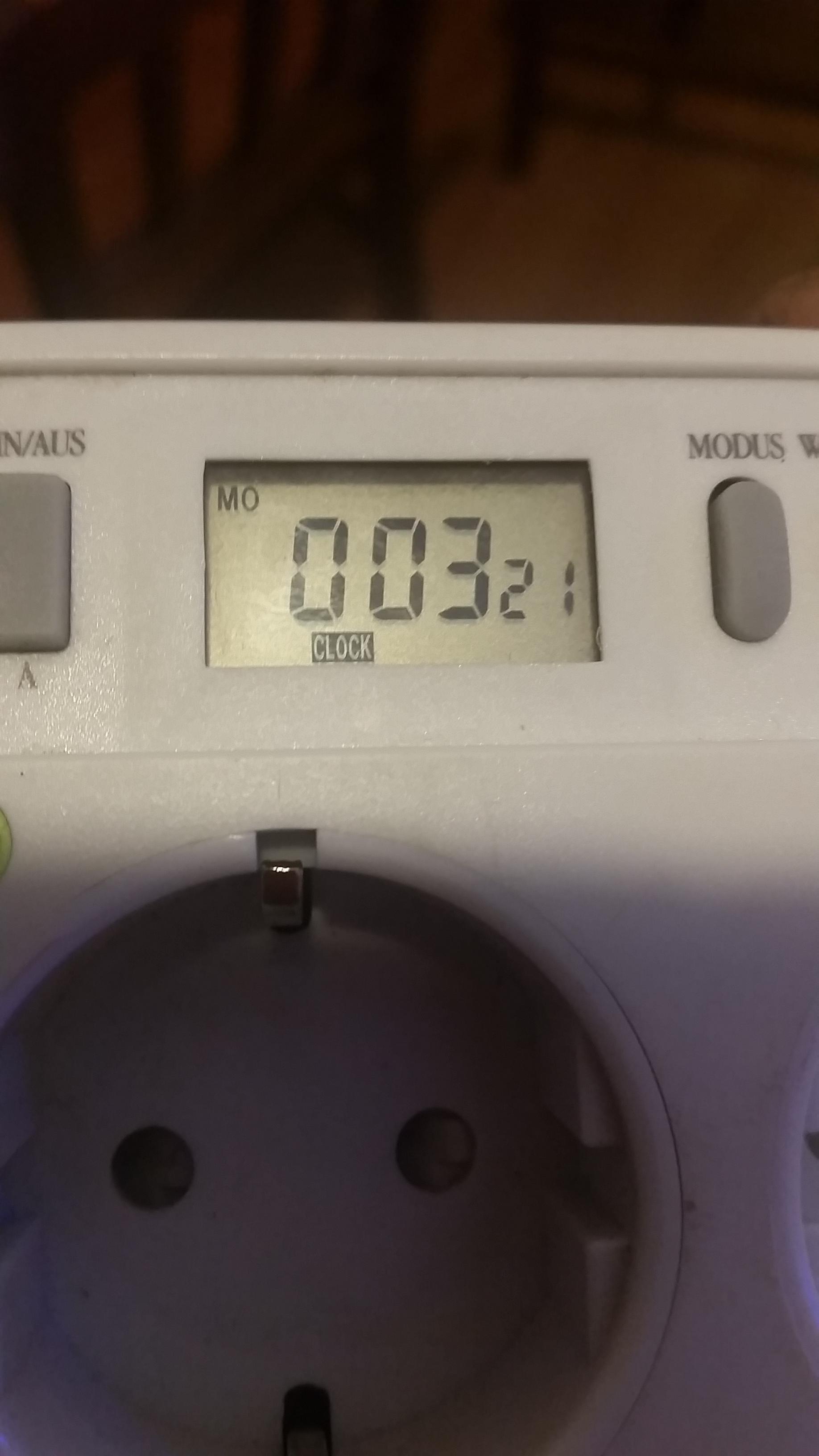

    Kolego @excray gdy bym skorzystał z Twojej rady to programator mógłbym wyrzucić, bo niby skąd miałbym wziąć wyświetlacz. Za to skorzystałem z sugesti kolegi @Zygaqra i pobawiłem się w podmianę kondesatora w układzie kontrastu. Co prawda nie mam kondesatorów SMD ale zastosowałem zwykły. A o to efekt:
    Może nie jest idealnie ale jest dużo lepiej niż było.

    Podczas pracy programator trochę się nagrzewa bo czuć przez obudowę. Prawdopodobnie jest to układ ładowania akumulatora. Możliwe że kondensator SMD się przegrzał i dlatego taki efekt. Trudno powiedzieć. Do brałem zwykły metodą prób i błędów i działa. Ciekawe jak długo. To już mój drugi programator uzdrowieniaw ciągu tego miesiąca. Gdy by nie to że kupuje je za piątaka na pchlim targu to bym się nie bawił w naprawianie. Nowy w sklepie to koszt około 40zł. Na Alledrogo są troche tańsze.Takiego podwójnego jak mój na Alledrogo nie znalazłem.
