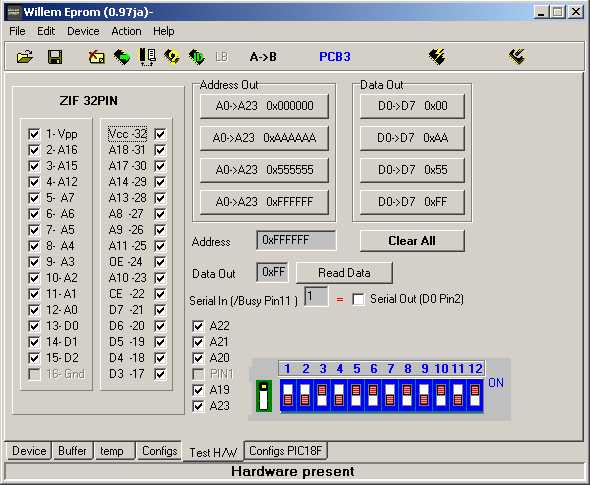

    Przeglądając elektrodę trafiłę na zapis, że poprzez program Willem Eprom można zrobić test sprawdzając napięcia na poszczególnych gniazdach podstawki. Jakie powinny być te napięcia?
    W moim przypadku na 1 pinie jest +12V na 32 +5V, na pozostałych jest 4,34V oprócz pinu 14 (3,5V), 24 (3,78V) i 26 (2,88V). Czy te napięcia są poprawne?
    można sie przyczepić do pinu 14 (3.5V)
    dla porównania podaje napięcia z mojej płytki (pusty ZIF, miernikiem cyfrowym mierzone względem nogi 16 podstawki; w programie jak na obrazku ustawiono na wszystkich liniach adresowych i danych, OE, CE stan wysoki: -> 'Address Out' - 'A0->A23 0xFFFFFF' oraz -> 'Data Out' - 'D0->D7 0xFF' ; włączono także napięcia Vcc i Vpp (przetwornica ustawiona na 12.7V):
    1 - 12.75V
    2 - 4.38V
    3 - 4.38V
    4 - 4.38V
    5 - 4.38V
    6 - 4.38V
    7 - 4.38V
    8 - 4.38V
    9 - 4.38V
    10 - 4.38V
    11 - 4.38V
    12 - 4.38V
    13 - 4.38V
    14 - 4.38V
    15 - 4.38V
    16 - 0V
    17 - 4.38V
    18 - 4.38V
    19 - 4.38V
    20 - 4.38V
    21 - 4.38V
    22 - 4.31V
    23 - 4.38V
    24 - 4.38V
    25 - 4.38V
    26 - 3.02V
    27 - 4.38V
    28 - 4.38V
    29 - 4.38V
    30 - 4.38V
    31 - 4.38V
    32 - 5.00V
    proponuje Ci też poznęcać się nad przetwornicą: to że masz 12V na Vpp w stanie jałowym jeszcze nie świadczy że jest OK; między 1 i 16 noge ZIFa włóż rezystor 220Ω (dla Vpp 12V) i zmierz na nim napięcie (uaktywnic Vpp w programie). Rezystorek najlepiej 1W czy 2W, 'ćwiartka' może sie usmażyć jak mi przed chwilą.
    Gdy napięcie nie wiele spadnie z przetwornicy będzie brany prąd ok. 50..60mA.
    Podczas tego testu warto obmacać MC34063 , dławik, diode przy dławiku ; 7805 na płytce zasilany z wydajnego źródla typu zasilacz komputerowy 12V może znacznie się nagrzewać.

    sprawdziłem napięcia przy takich ustawieniach co twoje i u mnie wychodzi :
    1 - 12.71V
    2 - 4.38V
    3 - 4.38V
    4 - 4.38V
    5 - 4.38V
    6 - 4.38V
    7 - 4.38V
    8 - 4.38V
    9 - 4.38V
    10 - 4.38V
    11 - 4.38V
    12 - 4.38V
    13 - 4.38V
    14 - 3,55V
    15 - 4.38V
    16 - 0V
    17 - 4.38V
    18 - 4.38V
    19 - 4.38V
    20 - 4.38V
    21 - 4.38V
    22 - 3,77V
    23 - 4.38V
    24 - 4.38V
    25 - 4.38V
    26 - 3.06V
    27 - 4.38V
    28 - 4.38V
    29 - 4.38V
    30 - 4.38V
    31 - 4.38V
    32 - 5.00V
    Czyli 2 piny się poważnie różne od twoich pomiarów, 14 i 22.
    Nad przetwornicą się jeszcze nie znęcałem, bo nie mam akurat takiego rezystora (o takiej mocy), muszę skoczyć do miasta i kupić.
    Ma ktoś opis co się reguluje poszczegółnymi zworami, bo ja gdzie zgubiłem swoją kartke z rozpiską.
  • #12 1663361
    WojtasJD
    Posty: 13772
    Pomógł: 2911
    Ocena: 1577
    14 - 3,55V
    22 - 3,77V
    26 - 3.06V
    tak jak pisałem poprzednio nie podoba mi się napięcie na nodze 14 -> sygnał D1 - idący do nogi 14 - stanowi też CLK dla 93Cxx (DIP8) , 24Cxx (DIP8) , 25Cxx (DIP8) , PIC (DIP18) - czy te podstawki masz puste podczas testów ? Zrób podmiane 74HC367 (wystarczy zamienić ze sobą na płytce - najlepiej jak je masz w podstawkach) i ponownie sprawdź.
    teraz noga 22 -> między tą nogą a masą siedzi rezystor 2.2kΩ co powoduje że napięcie odbiega tu nieco od 'standardu' - dla pewności sprawdź czy rzeczywiście masz 2.2kΩ.
    noga 26 -> OK - znów mała anomalia pewnie dlatego że masz wersje wg schematu 3Bx - sygnał A9 przechodzi przez diode 1N4148 i jeszcze za nią jest inny rezystorek 2.2kΩ do masy.
    Mimo wszystko skombinuj ten rezystor do pomęczenia przetwornicy.
