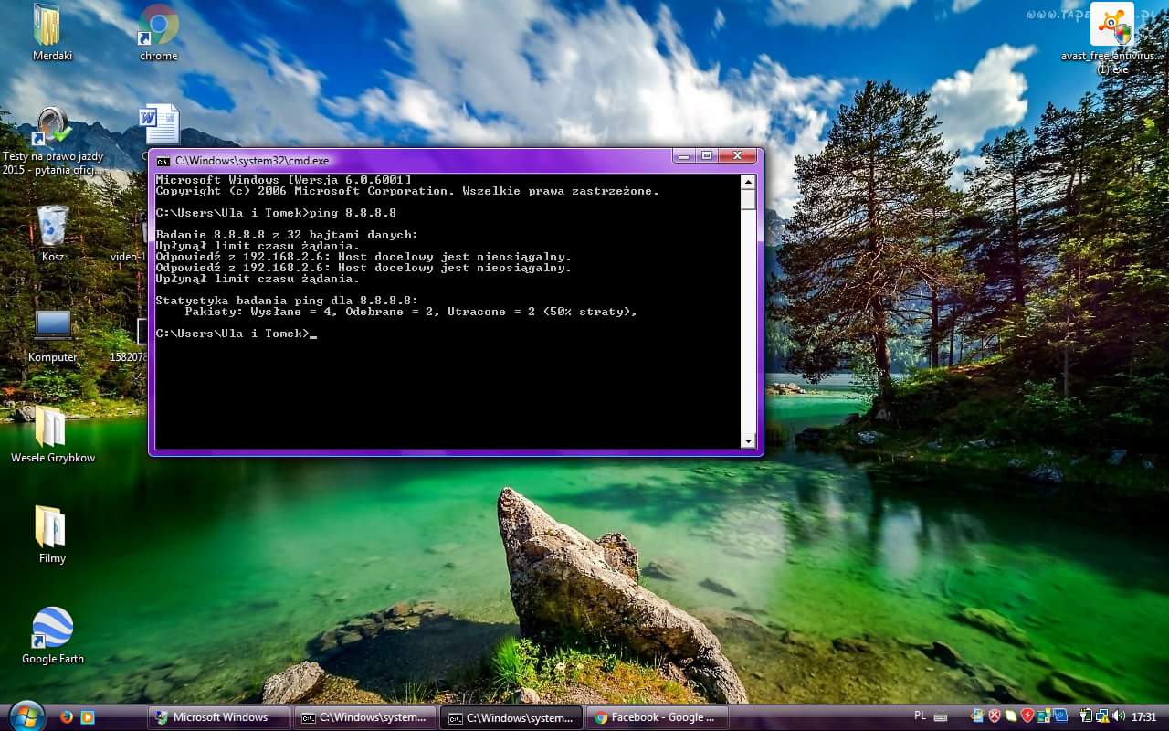

  • #12 16161013
    ululaj
    Poziom 8  
    Posty: 9
    Nie odpowiada Problem z wi fi - Internet z kablem mi dziala a z wi fi nie
    I na ta komende tak
    • Problem z wi fi - Internet z kablem mi dziala a z wi fi nie 15824106_743882652441798_1009688620_o.png (1.05 MB) Musisz być zalogowany, aby pobrać ten załącznik.

    Niestety nie znam tego dostawcy więc trudno coś więcej powiedzieć, wygląda na to że na wifi nie ma dostępu do internetu ale trzeba by to zweryfikować u dostawcy. Sprawdzałeś na innych urządzeniach mobilnych?
