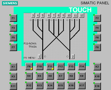

    Sam robiłem na inż kiedyś makietę stacji rozrządowej z tym , że moja miała dziesięc torów i lokomotywy poruszały się niezależnie. Z tego co pamiętam oryginalne zwrotnice bardzo szybko ulegały uszkodzeniu bo nie były przystosowane pod zasilanie 24V, stąd impuls zmiany położenia mieścił się w granicach około 500ms. Całość była obsługiwana przez panel HMI. Sterowanie przejazdem kolejowym sterownikiem PLC S7-1200, język LD Moja sekwencja jest bardziej złożona ponieważ dochodziły do tego przyciski z panela i ustawienie kilku rozjazdów. Ale zasada jest taka, że w momencie najechania na kontaktron uruchamia się timer, który na wyjściu "trzyma" stan wysoki przez 300ms w wyniku czego rozjazdy zmieniają położenie i stan wyjścia timera przechodzi na zero. Program jest napisane w Step 7, ponieważ makietę obsługiwał sterownik S7 300 ale to nie problem, żeby napisać takie coś w TIA. Dodam, że wykrycie zmiany stanu kontaktronu w przypadku gdy kolejka jedzie szybko może być trudne dlatego możesz spróbować wykorzystać zbocze.
