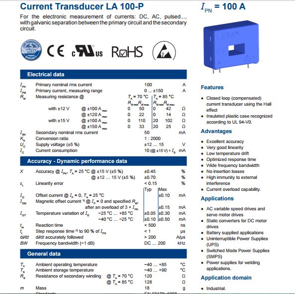

    Cześć, piszę znów. Potrzebuję połączyć i z czytywać wartości z przetwornika LA 100P (wykorzystującym zjawisko Halla do pomiaru prądu). http://www.lem.com/docs/products/la_100-p_e_.pdf
    Z noty katalogowej wynika, że na wyjściu jest do 50mA, jak mierzyć na wyjściu napięcie aby dostosować to do wejścia analogowego w Arduino. Ten prąd pochodzi z silnika i potrzebuje go do sterowania przekaźnikami.

    Rozumiem, że jest to opornik który musimy osobno dodać do układu? Tylko teraz tak, ja nie muszę cały czas tego prądu mierzyć, ani przebiegu ani nic. Powiedzmy że mój silnik ma krotność prądu rozruchowego 6In, co ma odpowiadać 5V podawanym na arduino. A przy wartości 1,2In mają się przełączyć przekaźniki XY, czyli odpowiednia wartość napięcia na arduino. Tutaj daję fragment tej karty katalogowej, a 2 posty wyżej jest link do całej karty.
