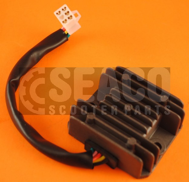

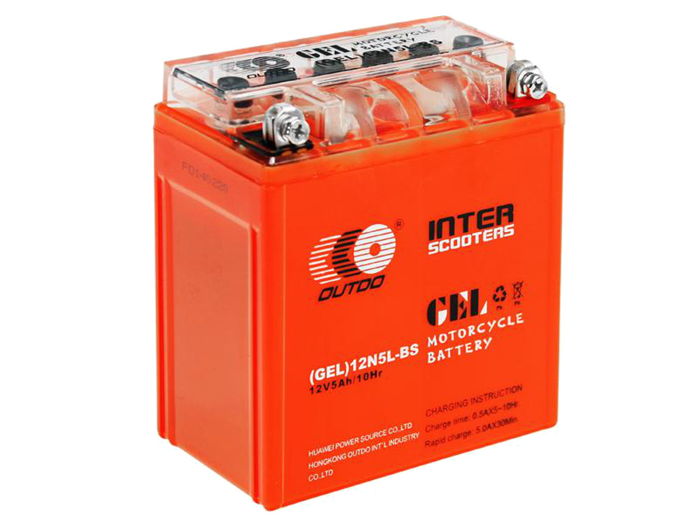

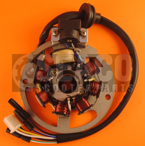

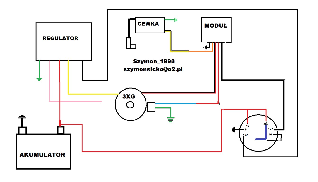

    Witam, planuje przerobić motor wsk 125 na zapłon CDI z wykorzystaniem części od skutera . Dokładny instruktaż znajduje się na stronie http://www.wueska.pl/viewtopic.php?f=118&t=17870 chciałem zapytać czy do tego układu można zastosować akumulator żelowy? czy będzie to ładowało odpowiednim prądem?
    W zasadzie akumulator powinien dać sobie radę - akumulatory kwasowe mają bardzo dużą wydajność prądową - więc powinny sobie spokojnie poradzić z zasilaniem układu zapłonowego.

    info-tech napisał:
    Ale ja tam chce zastosować akumulator żelowy
    Zauważyłem.
    info-tech napisał:
    a wiem że ładowanie akumulatorów żelowych wygląda inaczej niż kwasowych.
    A czym się to różni z punktu widzenia instalacji w pojeździe? Masz nie przekraczać napięcia 14,4 V, które ustala regulator ładowania i tyle. Przecież mnóstwo skuterów czy innych motorynek jeździ na aku żelowych i ich instalacja nie wymaga żadnych przeróbek. Jedyne co to regulator ładowania musi ograniczać napięcie ładowania do 14,4 V - ale to dotyczy wszystkich akumulatorów - "nieżelowych" także.
    Choć osobiście radzę użyć aku AGM a nie zwykłego GEL - te pierwsze lepiej nadają się do pojazdów.

    Podaj dokładne parametry akumulatora, który chcesz użyć.
  • #8 16187763
    freebsd
    Posty: 6790
    Pomógł: 766
    Ocena: 2027
    info-tech napisał:
    en co na zdjęciu 12N5L inter scooters
    Prąd rozruchowy 70A - czyli OK.

    info-tech napisał:
    Ten co na zdjęciu 12N5L inter scooters
    No i montuj go śmiało - wszystko będzie działać poprawnie.
    Jedynie radzę sprawdzić w trakcie pracy regulator ładowania czy na pewno utrzymuje napięcie ładowania nie wyższe niż 14,4 V - to ważne, gdyż przekroczenie tego napięcia w akumulatorach żelowych spowoduje ich bardzo szybkie i nieodwracalne zniszczenie.

    gromleon napisał:
    Weźcie poprawkę na to że tu akumulator nie zasila rozrusznika bo go nie ma, poradzi sobie w tej sytuacji każdy nawet najtańszy żelowy, to tylko bufor nawet zapłonu nie musi zasilać.
    Faktycznie, rozrusznika brak. Mimo wszystko, wolał bym zastosować nieco solidniejszy akumulator, bardziej odporny na np.: wstrząsy.
