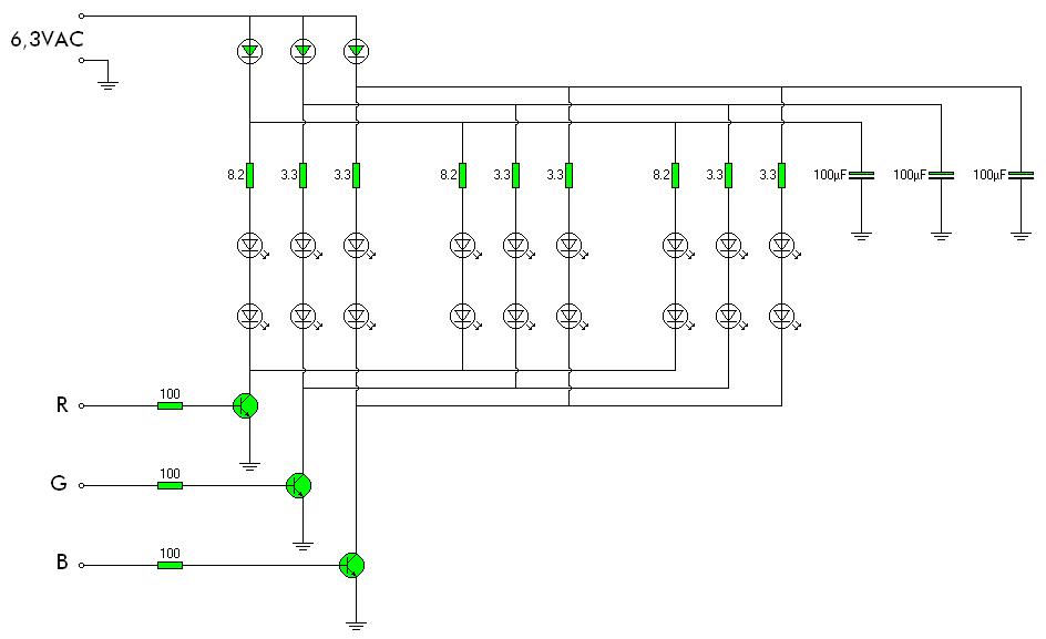

    Robię taki wkład do PAR36 na diodach RGB.
    Zależy mi na tym, aby wykorzystać istniejący transformator, a prąd diod ograniczyć rezystorami.
    Wszystko jest pięknie, rezystory nie grzeją się za mocno, wydajność prądowa trafa aż za nadto itd. Problemem jest natomiast rosnące napięcie na kondensatorze, kiedy świeci tylko jeden kolor.
    Gdyby wyodrębnić osobne linie zasilania dla każdego z kolorów, to może poszczególne kolory nie wpływały by aż tak na siebie (na wzrosty/spadki napięcia)
    Dla napięcia jakie jest nie da się podłączyć w szereg więcej niż 2 diody.
    Nie zależy mi na zasilaniu diod idealnie katalogowym prądem, może być nieco poniżej stąd zastosowanie rezystorów (no i co tu dużo gadać - ograniczenie kosztów)
    No i żaden driver i tak sobie nie poradzi (za mała różnica napięć wej/wyj)
    Może jakiś LDO, ale i tak odpada, bo musiało by być ich aż 9!
    Czy taki układ zasilania z poniższego schematu pomoże?
    Zasilanie 6 LED RGB 3x1W (ograniczenie prądu rezystancją)
    Dla ciekawskich - tranzystory to IRLML2502, sterowanie to AtTINY85 pędzony z muzyki.

    Zastosuj prostownik w układzie Gretza, to poprawi stabilność napięcia. Nie będzie tak bardzo zależeć od pojemności i prądu rozładowania kondensatora filtrującego. Dodatkowo możesz dodać diodę Zenera do ograniczenia wzrostu napięcia na zasilaniu.

    Tu chodzi o to, że jeśli zastosuje Gretza i jeden wspólny kondensator dla wszystkich gałęzi, to wszystko gra póki świecą wszystkie kolory. Jeśli zaświecę tylko np zielony, to obciążenie jest na tyle małe, że napięcie na kondensatorze rośnie, a co za tym idzie rośnie prąd LED do grubo ponad tych katalogowych 320mA.
    Tutaj każdy kolor ma swój układ zasilania, więc teoretycznie nie powinien wpływać jeden na drugi. Rezystor dobrać wtedy do max napięcia na kondensatorze i chyba tyle.
    Muszę to chyba po prostu polutować i sprawdzić co się będzie działo...
    Transformator ma wydajność prądową ok 5A, diody przy świeceniu wszystkimi kolorami pobierają niecałe 3A, nie wyobrażam sobie stabilizacji Zenerem :)
    Póki co efekty sa takie, że przy prostowaniu jednopołówkowym pojemności kondensatora 4700uF nadal widać efekt stroboskopowy...
    Trzeba dać Gretza. Idę merdać dalej ;)
    Z mostkiem i 2200uF na kolorze niebieskim płynie ~900mA.
    Zaraz dołożę pozostałe.

    Zastosować prostowanie dwupołówkowe, odfiltrować dużym elektrolitem przynajmniej 3300µF. Następnie przetwornica step-down jedna dla wszystkich kolorów lub po jednej dla każdego. Drugie rozwiązanie jest lepsze, ponieważ można wstępnie wystabilizować różne napięcia dla różnych barw.

    Z jednym mostkiem prostowniczym, kondensatorem 4700uF i napięciem rozdzielonym przez 3 diody 1N4001 (po jednej dla każdego koloru) prąd każdego koloru to ok 850mA - 870mA, natomiast po podłączeniu zielonego i niebieskiego prąd nie wynosi 1600-1700mA, tylko spada już do ok. 1200mA, natomiast przy świeceniu wszystkich trzech kolorów prąd wynosi zaledwie 1560mA. Lipa.
    Chyba pozostaje pomysł z przetwornicą, tylko skąd przetwornica na 3A ciągłego?
    Albo po mostku i kondensatorze na każdy kolor.
    Przy zasilaniu każdego koloru przez własny układ (mostek + kondensator) napięcie w stanie jałowym wynosi ok 10V, pod obciążeniem prądem 850mA spada do 6,65V, ale nie wpływa to na pozostałe kolory. O to chodziło. Optymalna pojemność kondensatora to 1000uF, przy 470uF już jest ok, natomiast przy 220uF diody jeszcze delikatnie błyskają..

    Mostek na diodach Schotky'ego dla zminimalizowania strat. Przetwornice na XL6009 są gotowe do kupienia za kilka złotych i spokojnie wytrzymują ciągłą pracę z takim prądem. Dla pewności warto dokleić radiator i dołożyć na wyjściu porządny kondensator low esr o większej pojemności.

    Sprawność tego ustrojstwa jest na drugim (albo i dalszym) planie.
    Oryginalny transformator ma 6,3V/~5A, rezystory stosuję 3W, więc nie grzeją się tak, aby było czym się martwić.
    Mam taką przetwornicę 3A regulowaną PR wieloobrotowym, tylko podejrzewam, że te 3A to jakiś prąd chwilowy, nie ciągły.
    Druga sprawa, że pod obciążeniem mamy niecałe 7V, a diody niebieskie potrzebują 6,2V...
    Chyba żadna przetwornica nie zadziała przy takiej różnicy Uin/Uout.
    Mam zasilacze 12V/2,4A, mogę je tam wsadzić, zastosować drivery prądowe, albo chociaż źródła na LM, tylko po co, skoro napięcie oryginalnego zasilacza wystarczy elegancko (z małym zapasem) do zaświecenia tych LED. (prąd za to z bardzo dużym zapasem :) )
    Ma być jak najprościej i jak najtaniej, na oryginalnym transformatorze.
