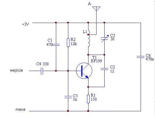

    Znalazlem cos takiego : http://www.pira.cz/enpll.htm. Wyglada dosc prosto i przejrzyscie. Pomozcie zaadoptowac to do tego nadajnika lub do innego jesli do tego sie nie da, ale rownie prostego . Przypomne, ze jestem raczkujacy w tym temacie. (ale szybko sie ucze ;-). )

    Ja bym spróbował jak na obrazku.
    D - BB105, C - jakieś 1n, L - podobna do L1 (jakieś 4 zwoje, jak najbliżej L1 i w osi z nią). C3 - można trochę zmniejszyć, np. zielony 22p.
    Warunek 1 - ten nadajniczek działa bez przeróbek.
    Warunek 2 - VCC3 podawane syntezę SAA1057 musi być znacznie wyższe, niż napięcie zasilania tego nadajniczka. Maksymalne VCC3 wynosi 32V.
