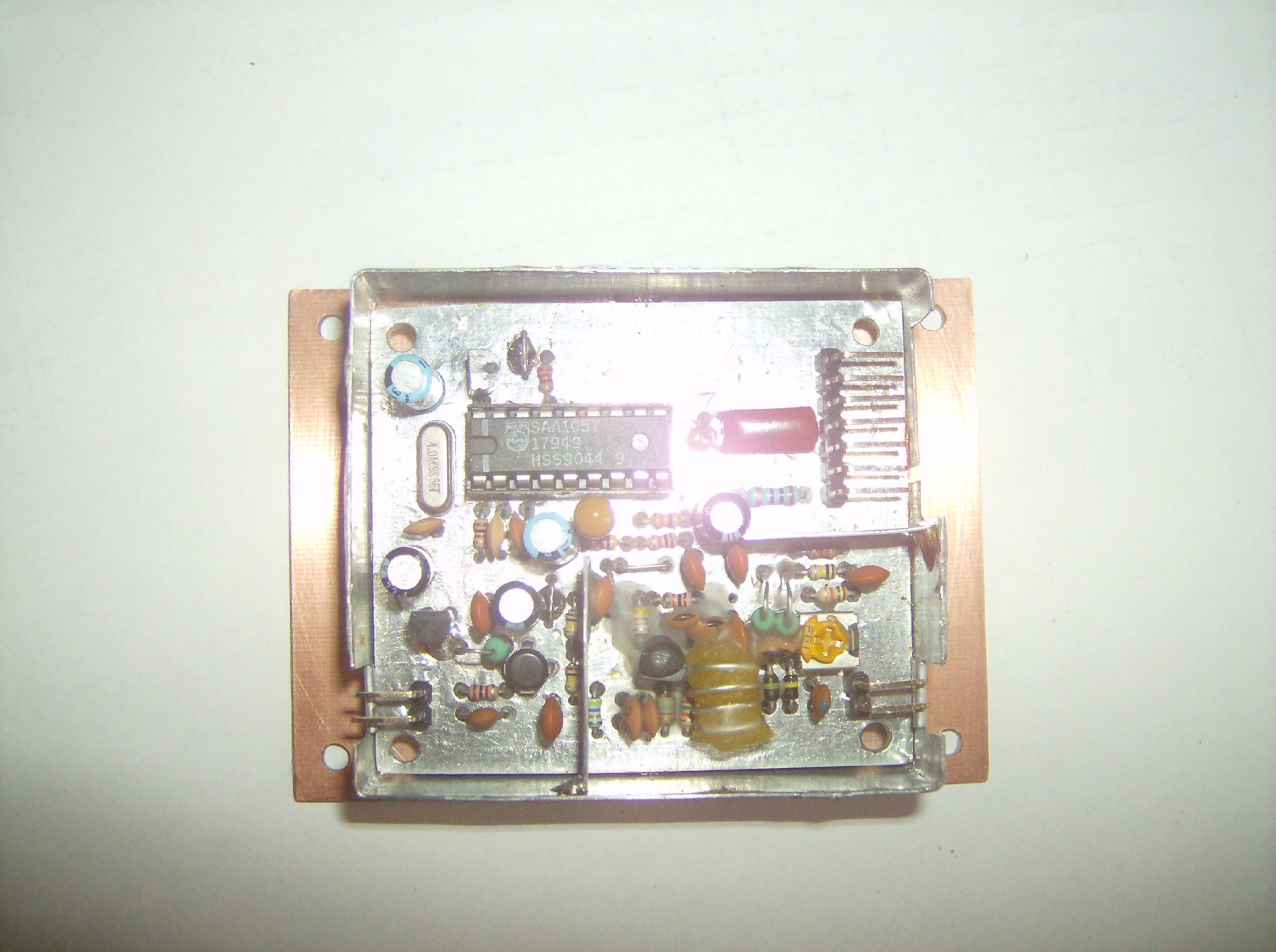

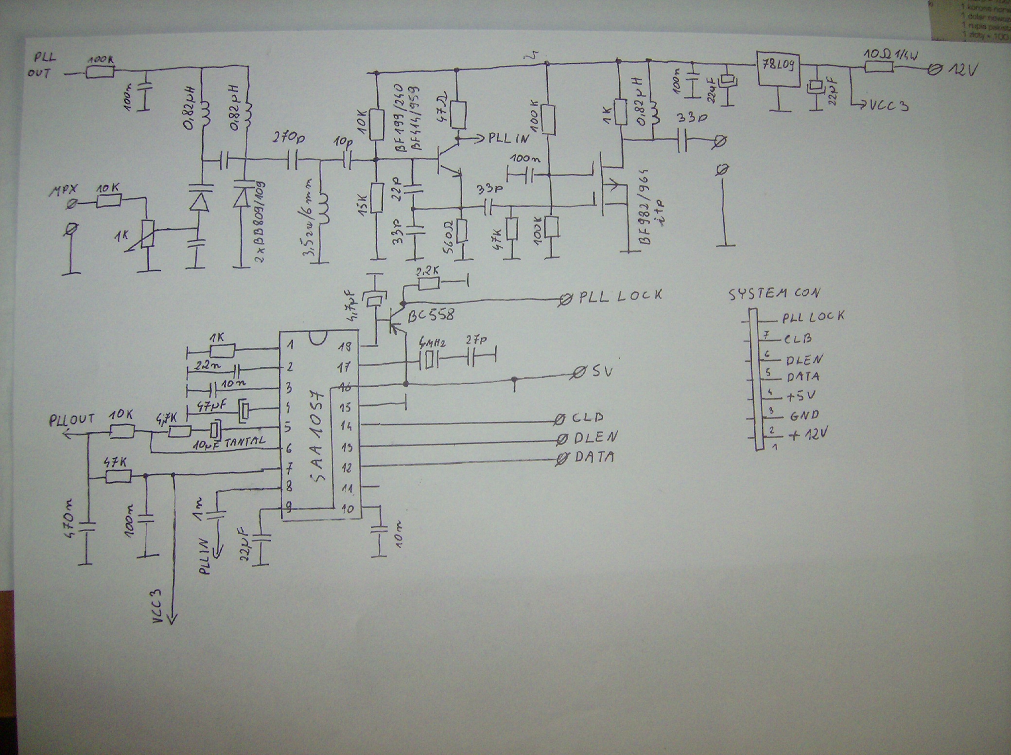

    Ogarnięty wakacyjną nudą postanowiłem zrobić coś konstruktywnego. Jako, że od pewnego czasu bawiłem się w wyciskanie ostatnich potów z BA1404 co poniekąd mi się udało. Koder wyszedł nawet znośny ale po dodaniu PLL układ stał się upierdliwy (kiepska modulacja spore szumy) postanowiłem poskładać coś porządnego.
    Po przeglądnięciu od lat zbieranych schematów pomysłów powstał owy nadajnik/generator.
    Założenia:
    -Nisko szumny generator
    -Poziom dewiacji nie zależny od częstotliwości
    -Niskie napięcie zasilania (max 13V)
    -Duża stabilność
    -Sygnalizacja PLL Lock
    -Prostota budowy
    -Cena
    Początkowo byłem sceptyczny co do tego układu ponieważ nie jest to nic specjalnego. Zwykły generator seilera choć muszę przyznać, iż w miarę testowania ekranowania itp generator bardzo pozytywnie mnie zaskoczył dlatego postanowiłem go przedstawić ;)
    Schemat:

    To jest jeden z najlepszych generatorów dostępnych w sieci. Powstał na podstawie fabrycznego nadajnika i tak dobre działanie zawdzięcza m.in. układowi modulacji zrobionemu właśnie w ten sposób, a nie jak robią w innych tego typu generatorach na diodach BB104 i BB105...

    Robiłem trochu generatorów ale ten mnie najbardziej satysfakcjonuje ;) Choć przyznam iż wymaga trochu poświęcenia typu usztywnienie cewki bo lubi mikrofonować i dobre ekranowanie co niweluje przydźwięk i szumy.
    Dodam też, że synteza posiada nietypowy filtr wyjściowy dzięki czemu jej nie słychać

    Hmm generator to dowolny niskoszumny NPN malej mocy dużej częstotliwości. Separator praktycznie kazdy 2 bramkowy mosfet :) BFR natomiast idealnie nadaje się na wzmacniacz w.cz. Wogóle to można z powodzeniem przeszczepić stopnie mocy z nadajnika RDVV8WPLL (siedzi tam 2x BFR i 2SC1971) i osiągnąć moc okolo 8W. Blokade mocy podłączasz wtedy do wyjścia PLL LOCK mojego generatora.

    Na schemacie przy pierwszej diodzie BB809 widnieje nieopisany kondensator do masy i między diodami BB809, jakie one mają pojemności?
  • #14 7733512
    dec1234
    Posty: 168
    Ocena: 35
    Kondensatorki rzędu kilkudziesięciu pF, najlepiej doświadczalnie dobrać ze względu na własny dobór "jakości dźwięku".
    Pozdrawiam. :)
  • #15 7735061
    mkpl
    Poziom 37  
    Posty: 5659
    Pomógł: 306
    Ocena: 854
    O ile dobrze pamiętam sprzęgający daj w granicach 10 do 15p a ten od strony masy 1n

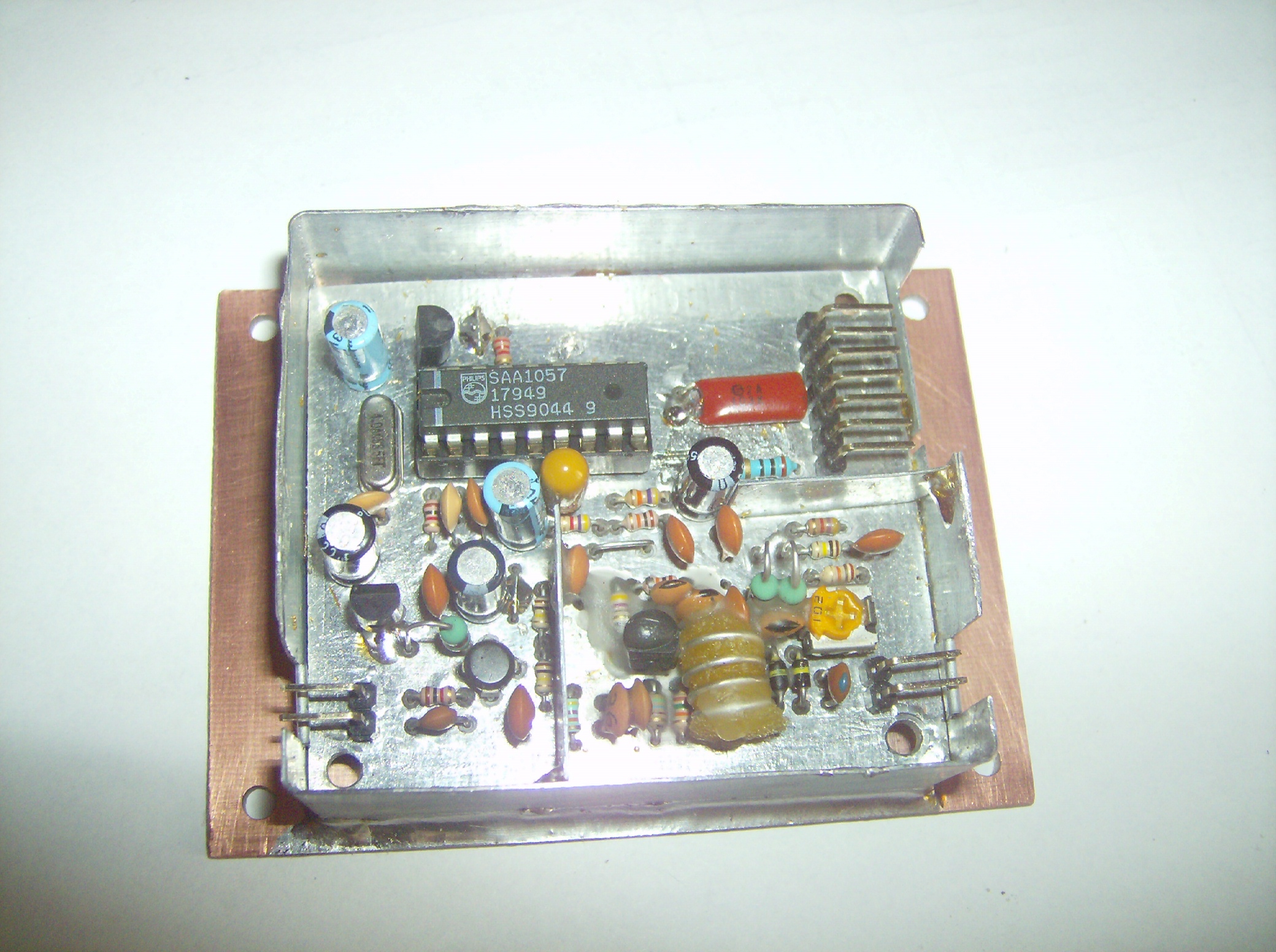

    Zainteresował mnie ten nadajnik w związku z czym postanowiłem go wykonać. Zauwazyłem jednak, że między płytką a schematem są rozbieżności:
    1. Na płytce nie ma miejsca na kondensator 100nF podpięty pod 7 nogę układu SAA1057 (tzn. jest ale w niewłaściwym miejscu). Zgodnie z projektem płytki (oraz z jego pozycją na zdjęciu z wykonanym układem) jest on połączony równolegle z kondensatorem 470nF.
    2. Napięcie podawane z syntezy ma na swojej drodze jeszcze rezystor 47k, którego nie ma na schemacie, natomiast kondensator 100nF, na schemacie widniejący jako podłączony do dławików 0.82uH w rzeczywistości znajduje się pomiędzy powyższym rezystorem 47k a rezystorem 100k (włączony równolegle, druga noga do masy).
    3. "System CON" - opis wyprowadzeń na schemacie nie zgadza się z ich pozycją na płytce.
    Z tego co widać na zdjęciu układ został wykonany na płytce, której projekt zamieszczony został w pdfie, czyli niezgodnie ze schematem.
    Generalnie mówiąc są to drobiazgi, mam jednak pytanie do autora, lub do kogoś kto wykonał powyższy nadajnik - trzymać się schematu, czy robić układ zgodnie z płytką? (pkt. 1 oraz 2, pkt. 3 można pominąć :|)
    Pozdrawiam :)
  • #18 8883238
    mkpl
    Poziom 37  
    Posty: 5659
    Pomógł: 306
    Ocena: 854
    Ok sprawdzę i opiszę dokładniej :) Płytka była zaprojektowana tak aby można było dokonać kilku drobnych modyfikacji.
    Ten 100n został przylutowany pod elektrolitem koło stabilizatora 78L09 (ta sama linia zasilania) pierwotnie miał być przy nodze "7" ale tam dał oczekiwany efekt (trzeba było zablokować stabilizator)
    Z tym kondensatorem masz rację jest zamieniony. Dołożyłem jeszcze jeden kondensator a tamten jest przylutowany od strony ścieżek bo się już nie zmieścił a upakowanie go tam wiązało się z dużą ingerencją w projekt płytki.
    Zbudujesz wg projektu płytki będzie działać (optymalizacja pod daną płytkę) zrobisz własną PCB to rób wg schematu :)
    Układ z tego co wiem poskładało 5 kolegów i używają go z powodzeniem :)
    Radzę zacząć od samego generatora i odpalić go na potencjometrze jak zadziała to następnie separator/wzmacniacz a wisienką na torcie synteza
    W złączu zasilająco-sterującym zamienione są wyprowadzenia GND i 5V to już wina mojego nierozgarnięcia ;)

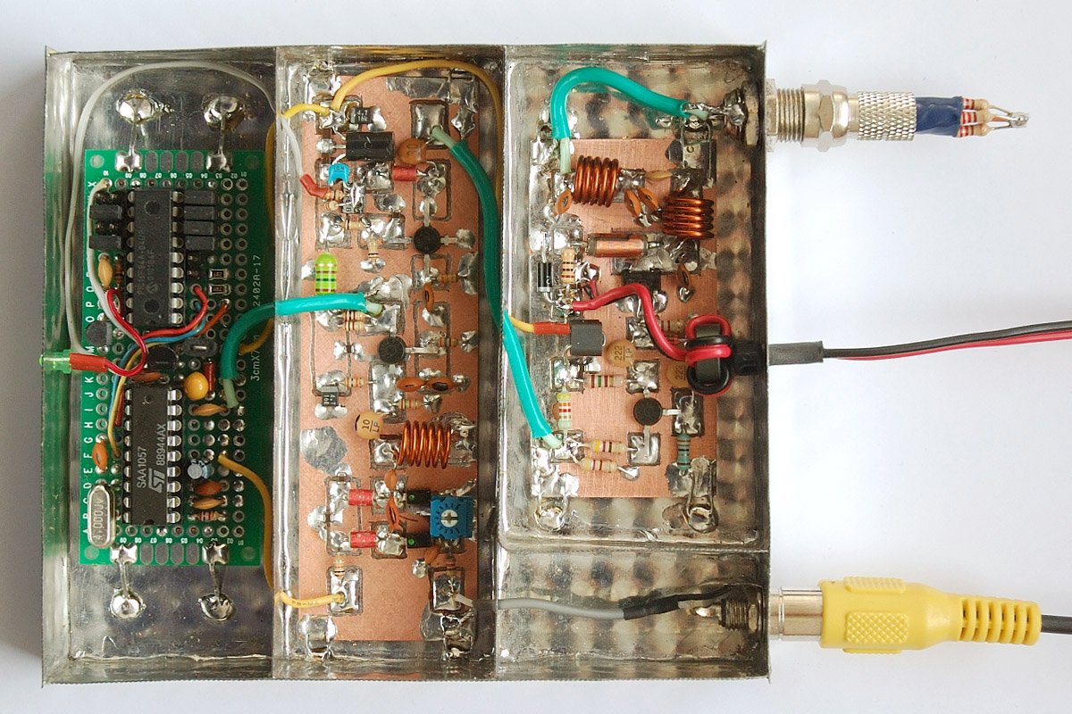

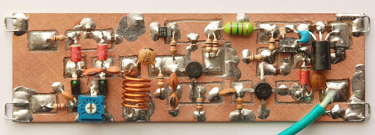

    Witam, również wykonałem generator-modulator wg powyższego schematu i potwierdzam jego dobrą jakość. Użyłem innych diod pojemnościowych niż zalecane (BB105 zamiast BB109) i tranzystora BFR91 w oscylatorze gdyż takie elementy miałem pod ręką, ale układ działa bardzo dobrze - bez zniekształceń. Syntezę SAA1057 zmontowałem na osobnej płytce uniwersalnej (dodatkowo jest tam PIC16F84A), mimo to układ PLL nie generuje żadnego przydźwięku.
    Sam generator zmontowałem na 2-stronnej płytce sposobem "powierzchniowym", dolna warstwa miedzi pełni funkcję ekranu i jest w kilku punktach połączona z górną masą.
    Zauważyłem wadę polegającą na tym, że generator ma problem ze startem gdy napięcie strojenia jest bliskie zeru, czyli tuż po włączeniu zasilania - ale można temu łatwo zaradzić drobną modyfikacją obwodzie syntezy.
    Zamieszczam zdjęcie mojego generatora oraz krótki filmik z jego testu.

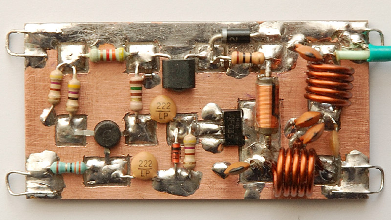

    Ten wzmacniacz wstępny ma moc ok. 1W, użyłem w nim tranzystorów BFR91 i BFG35. Powstał "na kolanie" na podstawie zaznaczonego fragmentu poniższego schematu:
    Generator/Nadajnik FM z PLL Generator/Nadajnik FM z PLL Generator/Nadajnik FM z PLL
    Większej mocy nie potrzebowałem, ten mini-nadajnik powstał głownie w celu przetestowania programu Stereo Tool - widocznego na moim filmiku obok winampa. Z ewentualnym przejściem na kilkanaście W nie powinno być już problemu, biorąc pod uwagę łatwy dostęp do współczesnych mosfetów mocy RF.
