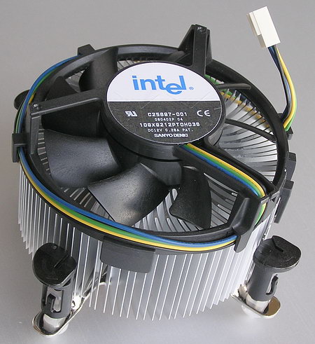

    - Chłodzenie w postaci niemałego wiatraka z tubą (jakkolwiek by tego nie opisać) <- na procesor
    + wiatrak na kabelku w zasilaczu
    Mógłbyś zrobić zdjęcie/ podać model? Teoretycznie prawie każde chłodzenie będzie wystarczające do i3 lub pentuima, ale biorąc pod uwagę kartę graficzną którą wybrałeś mogę się trochę zdziwić :)
    Haha, pewnie ze moge, ale nie wiem czy znajde :D Bo jak wspomnialem jestem w pracy na noc, a w domu bede po szkole. (kolo 17 dopiero)
    Co do powyzszego ekwipunku, jest calkiem przyjazny, ale czy jest sens kupowac ten procesor skoro mowicie, ze w planach bede musial go wymieniac?
    EDIT:
    Chyba jestem jedynym posiadaczem takiej przedłużki dmuchania na świecie :D
    Opiszę to: Wiatrak jest jak zwykły na procesorze, przykręca się to śrubeczkami do płyty głównej. Na tym wiatraku jest taki jakby "tunel" z czarnego plastiku, który umożliwia swobodny przepływ powietrza prosto z komputera, bez latania po obudowie.

  • #23 16221483
    nanTye
    Poziom 8  
    Posty: 39
    Nie miałem niestety okazji ostatnio skorzystać z forum, a gdy właśnie się nadazyla to pisze.
    Tak chłodzenie mam takie jak zamieszczone wyżej na zdjęciu (dlaczego jest złe?)
