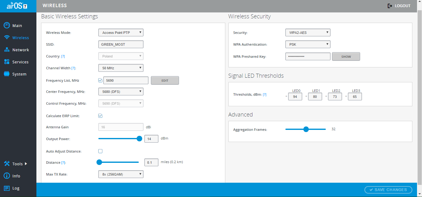

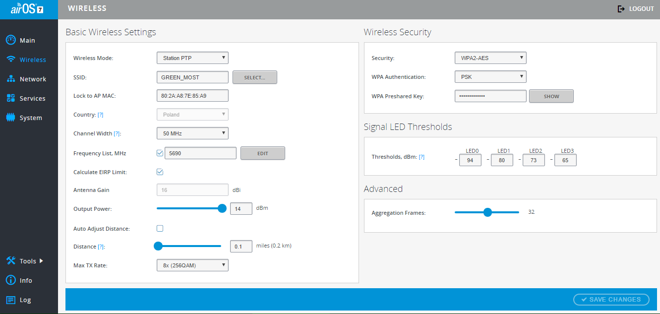

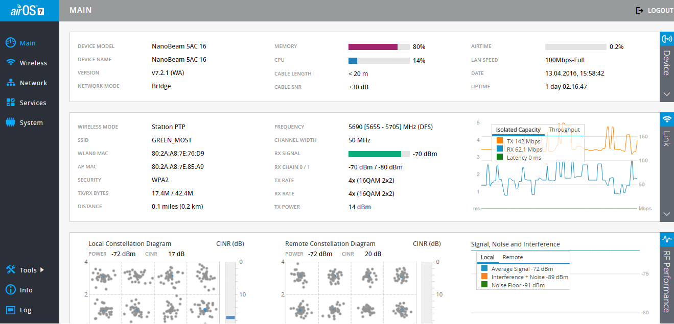

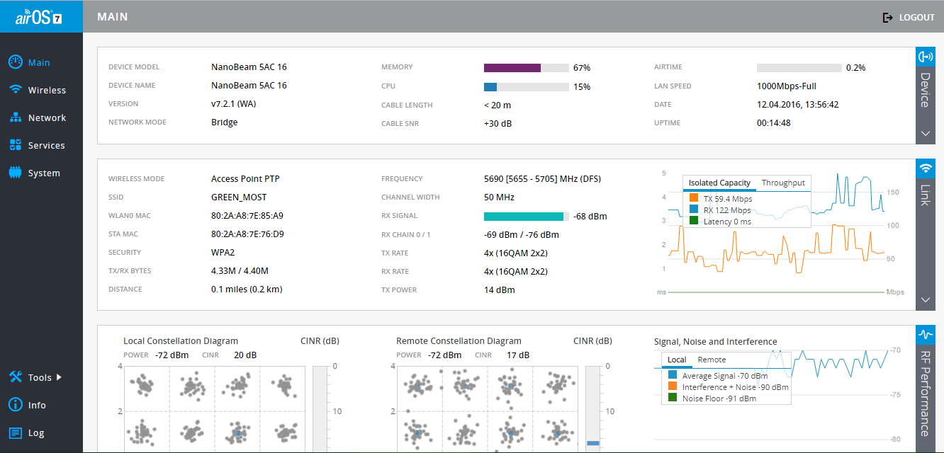

    zmieniłem anteny na NanoBeam 5AC 16, anteny działają na moście problem polega na tym że co jakiś czas rozłącza sygnał, i próbuje wyszukiwać inny. Jak to dobrze ustawić, żeby chodziło stabilnie i szybko. Czy coś mam źle ustawione?
    Trochę to jest denerwujące. W zał. przesyłam screen ustawień anten.
    Z góry dzięki za pomoc.

    100m ? zjedź z moca na minimum w obu urządzeniach.

    Jak zjechałem na minimum, to transfer mam 12 Mbps a jak miałem na 14 to 50 Mbps.

    [x] auto adjust distance.
    zwizowałeś to poprawnie ?

    Niepoprawnie zwizowanie, sygnał zdecydowanie za słaby na ten sprzęt i odległość.
    Anteny widzą się bez przeszkód (krzaki, drzewa) ?
    Jak wysoko nad ziemią ?

    piotrchumra napisał:
    a jak można sprawdzić wizowanie, oprócz oka ?
    Jeden kręci delikatnie anteną drugi sprawdza siłę sygnału
    Albo jak jest połączenie to kręcisz swoją anteną a spradzasz siłe na drugiej,
    Powtarzasz tą procedurę z każdej strony.
