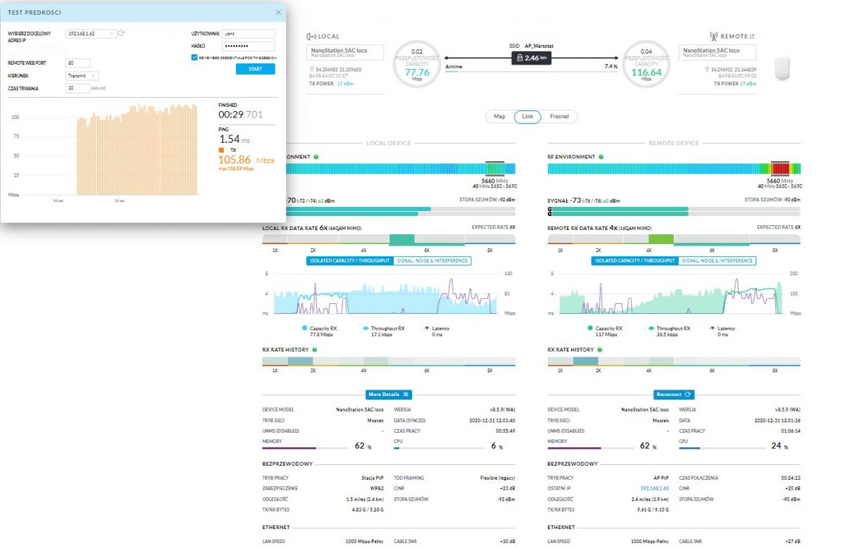

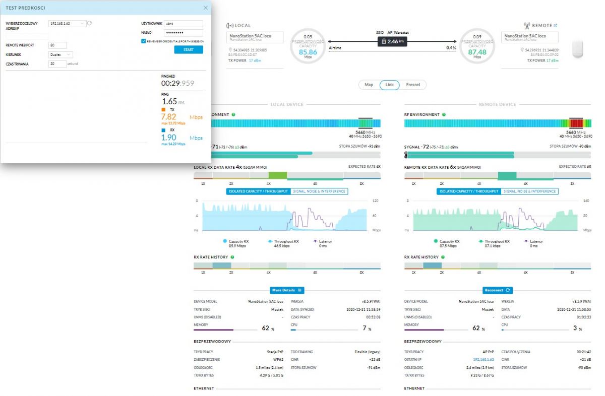

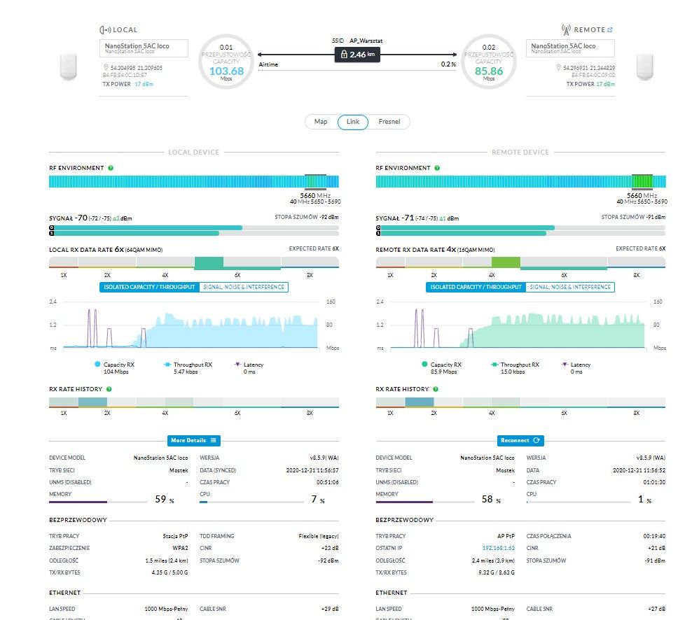

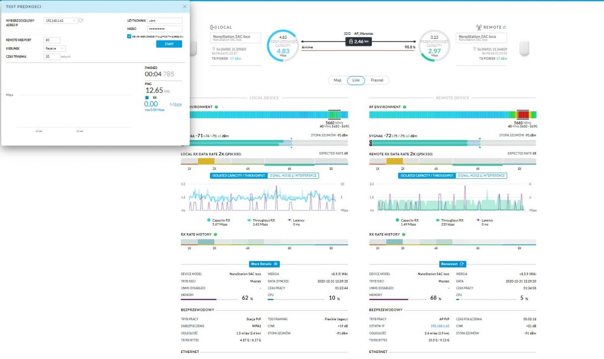

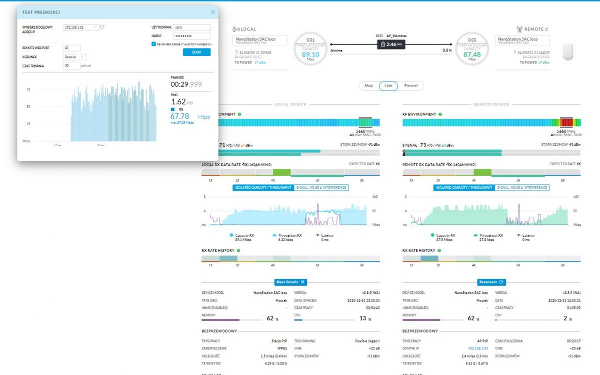

Zrobiłem screeny i próby pomiaru prędkości.
Bez obciążenia (czyli serwer wyłączony).
Pomiar -Duplex
Pomiar -recevie

To samo ale z włączonym serwerem - czyli obciążona linia
