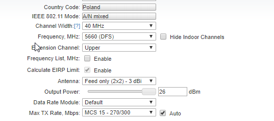

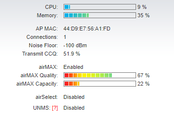

    Kanał jest ustawiony na sztywno w konfiguracji UB? Jaki masz poziom sygnału? Próbowałeś zmieniać?
  • #7 17585025
    GladiroR
    Posty: 1234
    Pomógł: 54
    Ocena: 35

    Jaka jest odległość między antenami? Jak wygląda zaszumienie okolicy?
  • #9 17585192
    GladiroR
    Posty: 1234
    Pomógł: 54
    Ocena: 35
    1,5 km, jak to w mieście. Na każdym kanale kilka sieci...

    To jest najlepsze z wizowanie tych anten (maksymalny sygnał)? Bo trochę marny ten sygnał jak na 1,5km!? Tam między antenami nie ma przeszkód? Próbowałeś jeszcze wyłączyć Airmax-a?
