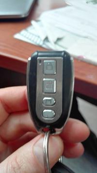

    Jestem szczęśliwym posiadaczem Skody Octavi 2 kombi po FL. Problem mam, że kluczyk od alarmu często nie działa.
    Alarm niestety nie jest fabryczny. Szukałem w trójmieście fachowców co podjęliby się naprawy usterki ale nikt nie chce. Szczerze mówiąc mam już dosyć otwieranie samochodu kluczem w drzwiach i słuchania wycia. Chce alarm wyciąć z samochodu. Proszę o krótką poradę, naprowadzenie jak można to zrobić :) Pierwszy mój główny problem to gdzie może być zlokalizowana skrzynka z takim alarmem. PO 2 jak to alarm rozłączyć by centralny zamek dalej działał. A może jednak ktoś zna fachowca z okolic Trójmiasta co podjąłby się tematu?

    Czy zrobiłeś cokolwiek aby znaleźć centralkę ?
    Rozmontowałeś osłony kokpitu?
    Poszukałeś centralki na drugim końcu przewodu od diody LED ?
    Zamieść chociaż zdjęcie pilota.
    Może jest na tyle charakterystyczny, że ktoś rozpozna model alarmu.

    Diody w pilotach się palą. Na początku myślałem, że to bateria w pilocie więc wymieniłem. Oba piloty działają tak samo lipnie.
    Jak dezaktywować alarm bez pilota ?
    W załączniku zdjęcie. Skoda OCtavia 2 FL alarm probl - Kluczyk działa rzadko lub nie działa wcale

    Nie wiem czy nie siedzi tam czasami mobitech też miał problem z tym alarmem wyrzuciłem i założyłem drugi ds200
