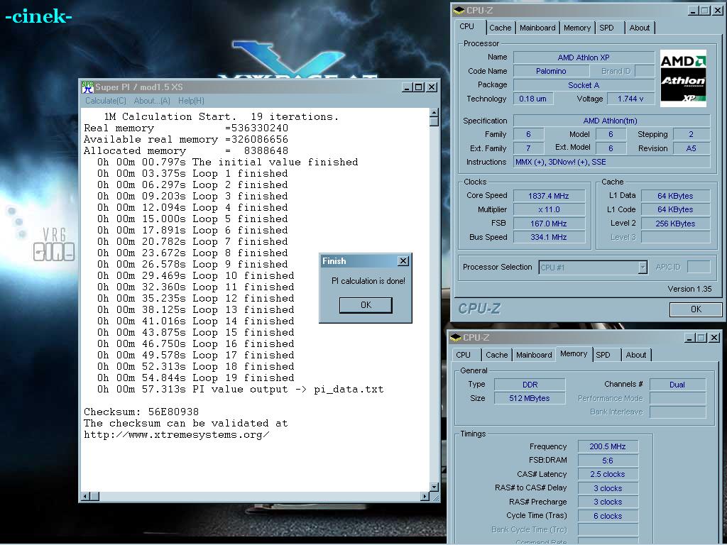

    -cinek-
    Posty: 397
    Pomógł: 38
    Ocena: 2
    Palomino :D
    po przestawieniu na 166mhz otrzymujemy wydajność semprona 2600+ na socketA :D
    stock vcore i pamięci na 200(400) bo nie chciało mi się z nimi bawić :D
