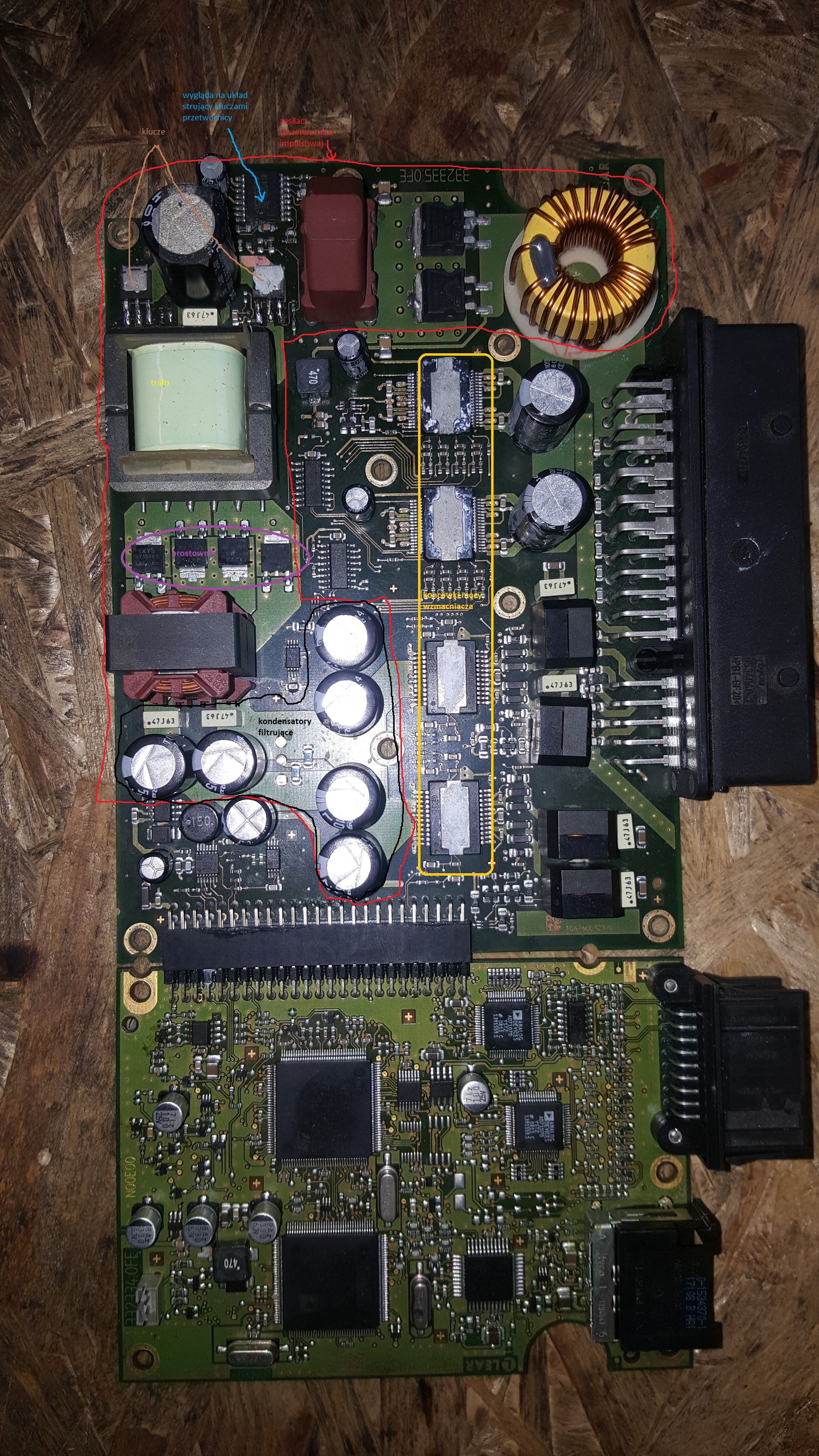

    Witam ma problem ze wzmacniaczem AUDI A5 8T0 035 223T Bang&Olufsen.
    Jedyny błąd jaki się zapisuje to zablokowany z powodu krytycznie niskiego zasilania.
    Zasilania, masy wszystko sprawdzone, W blokach pomiarowych widzi 25V.
    Wzmacniacz miał kontakt z wilgocią, uporałem się z tym co widziałem ale więcej pomysłów nie mam.
    Ktoś jest w stanie pomóc? Ewentualnie ktoś pomoże zlokalizować jakiś stabilizator na płycie ?

    Jakieś pomiary multimetrem robiłeś ?
    U góry z lewej strony płyty a z prawej kondensatora co to za element, wygląda jakby wyleciał w powietrze.

    tranzystor. wygląda tak bo pod nim odleciala soldermaska a sam ma na sobie pastę termoprzewodzacą.
    sprawny
    jedyne pomiary jakie robiłem to napięcie zasilania całego układu.

    A przetwornica startuje na chwile, może coś ją przeciąża np. ubity scalak stopnia końcowego.
    #6 16243974
    futro
    Posty: 424
    Pomógł: 37
    Ocena: 176
    Zmierz napięcie na kondensatorach filtrujących, zobacz czy to napięcie jest cały czas czy po chwili zanika.
    Jeżeli napięcie jest cały czas to dotknij palcem każdego układu końcówki mocy i zobacz czy się któryś przypadkiem nie przegrzewa.
    Jeżeli będzie taki który jest po chwili bardziej gorący niż inne to musisz odnaleźć piny zasilające ten układ i je odlutować (delikatnie podnieść tak żeby nie dotykały płytki)
    I po tym zabiegu znowu pomiar napięcia oraz sprawdzenie czy dalej jest błąd.
    Jeżeli po włączeniu wzmacniacza napięcie zanika na kondensatorach filtrujących odłączaj po kolei piny zasilające poszczególnych układów (po każdym odłączeniu pomiar)
    Ja bym właśnie zrobił tak jak opisałem może ktoś wymyśli coś innego.
