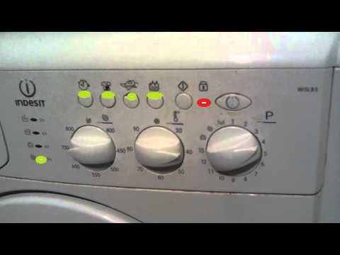

    Od pewnego czasu był problem z pralką po załączeniu. Diody migały tak jak na zdjęciu.
    W innym temacie znalazłem, że problemem może być kondensator C17. Po rozkręceniu pralki wyszło, że może tak być.
    W dodatku do wymiany jest jeszcze drugi - C20.
    Niestety nie znam się za wiele na lutowaniu, a sprzęt też taki sobie. Czy orientujecie się może ile będą za to chcieli w serwisie?
    Mieszkam w Krakowie ;)
    • Indesit WISL85 - migające diody, wymiana kondensatorów C17 i C20 w Krakowie hqdefault.jpg (24.14 KB) Musisz być zalogowany, aby pobrać ten załącznik.

    Kto wie tam jak biorą w Krakowie, cena zależna jest też od tego czy wsad eprom ocalał czy trzeba programować.

    Dojdź do modułu zrób dobre zdjęcia podłączeń dobrze oznacz gdzie który przewód przychodzi aby później nic nie pomylić następnie wymontuj moduł i poszukaj serwisu i każ sobie wymienić tylko te kondensatory co trzeba po wymianie zamontuj moduł i sprawdź pralkę. Nic innego nie zrobisz sam w domu.

    Naprawione - pralka działa! :)Jednak to tylko kondensatory były do wymiany.
    Nie było łatwo znaleźć jakiś serwis. Kilka już zamkniętych, albo jak na złość choroba. Potem ruszyłem szukać samych kondensatorów, ale też nie było to takie proste - wiele sklepów rezygnuje ze sprzedaży ich.
    Muszę tu pochwalić Pana ze sklepu elektronicznego na os. Sportowym 25(tak, Nowa Huta). Przylutował mi to na miejscu za przysłowiowe piwo.
    Wniosek na przyszłość - odkopać z domu starą lutownicę i nauczyć się lutować, bo to nic strasznego.
