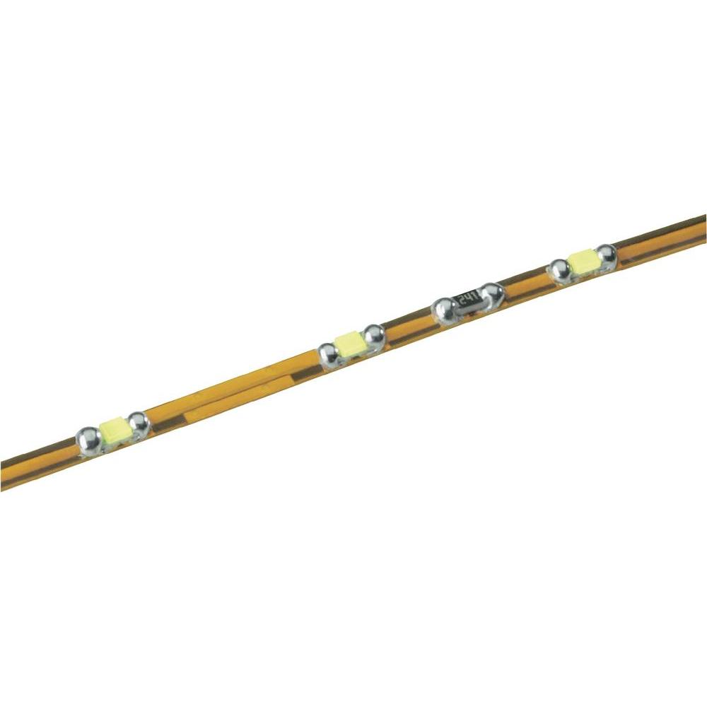

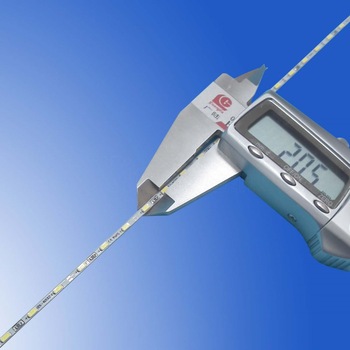

    Szukam wąskich pasków led albo cienkiego panelu led do podświetlenia płytki 5x5cm i 4x6cm
    Znalazłem takie najmniejsze ale zasilanie 12V.
    Do dyspozycji mam bateryjki 2xAA. A w urządzeniu jest przetwornica na 5V i nie ma praktycznie na nic więcej miejsca.
    Gdzie kupić wąskie paski LED 2-2,5mm na 5V do podświetlenia małych płytek?
    Taka tasiemka/listewka LED to nic innego jak kilka diod i rezystor w połączeniu szeregowym. Przy odrobinie cierpliwości można taki "łańcuszek" zlutować "na miękko" za pomocą cienkich drucików i przykleić w odpowiednie miejsce. Drucik może być nawet nie izolowany emalią aby łatwiej się lutowało, np wyciągnięta jedna żyłka z jakiegoś grubszego przewodu. Taki łańcuszek można też włożyć w przeżroczystą rurkę izolacyjną.
    Diody SMD i rezystory SMD są bardzo tanie i dostępne.
    Przy napięciu zasilania 3V będzie jedna dioda i rezystor w gałęzi. Przy napięciu 5V dwie diody i rezystor. Jeżeli się chce więcej diod trzeba połączyć kilka takich gałęzi równolegle.
