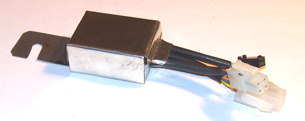

  • Uproszczony moduł opóźniający wyłączenie kamery cofania i monitora w samochodzie, podłączany zamiast wcześniejszego modułu monitorowego bez przeróbek instalacji.
  • Układ używa przekaźnika P1, tranzystora T1 i kondensatora C1, a po wrzuceniu wstecznego zasila kamerę i monitor z dodatkowego +12 V z akumulatora.
  • Po wyłączeniu biegu wstecznego moduł utrzymuje obraz jeszcze około 15 sekund; czas zależy od stałej czasowej R1C1.
  • Wyłącznik W1 umożliwia tryb K dla podglądu na postoju lub podczas jazdy oraz tryb M tylko dla monitora, a w pozycji 0 działa automatycznie.

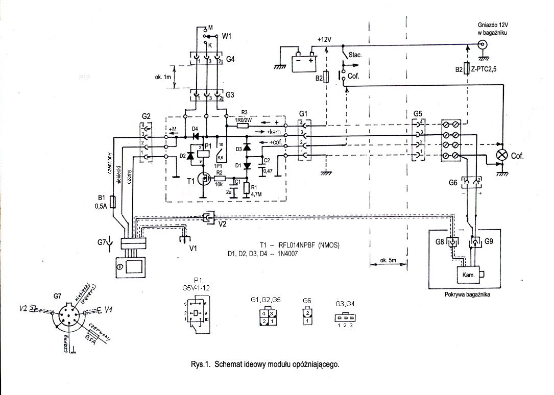

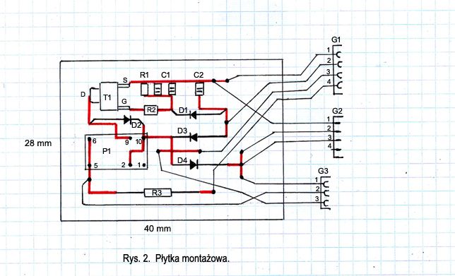

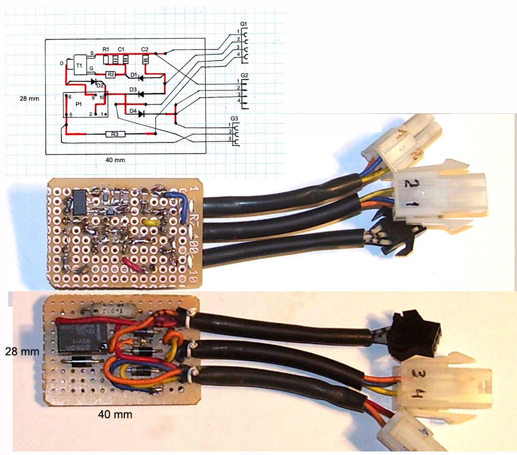

    Schemat ideowy modułu opóźniającego na rys.1. Płytka montażowa na rys. 2. Moduł opóźniający podłączony zamiast poprzedniego modułu monitorowego do już istniejącej instalacji bez żadnych przeróbek. Wszystkie problemy związane z prowadzeniem instalacji i montażem monitora i kamery są szczegółowo opisane w linku.
    Schemat ideowy modułu opóźniającego wyłączenie kamery cofania i monitora.
    Schemat montażowy modułu opóźniającego złącza G1, G2 i G3 oraz podzespoły

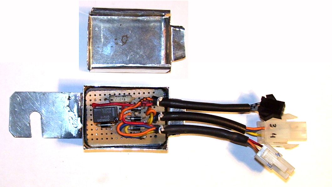

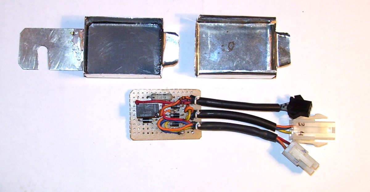

    Moduł opóźniający z przekaźnikiem, przewodami i złączami, widok z góry i z dołu
    Moduł zapewnia opóźnienie wyłączenia kamery cofania i monitora po około 15 sekundach po wyłączeniu wstecznego biegu. Jest to bardzo przydatna funkcja np. w czasie manewrów na parkingu.

    Włączenie wstecznego biegu (przy włączonym zapłonie) powoduje podanie napięcia +cof (12 V) na bramkę tranzystora T1 przez diodę D1, oraz przez diodę D3 na linię zasilającą przekaźnik P1, kamerę i monitor przez diodę D4.
    Tranzystor T1 przewodzi, włączone uzwojenie przekaźnika P1. Styk 1P1 przekaźnika P1 włączy zasilanie kamery i monitora bezpośrednio z dodatkowego napięcia +12 V (w tym przypadku z akumulatora) z pominięciem stacyjki i napięcia ze świateł cofania.
    Po wyłączeniu wstecznego biegu zanika napięcie +cof. ze świateł cofania, ale kamera i monitor są dalej włączone przez czas około 15 sekund, bo ich zasilanie jest z nie zależnego napięcia +12V, a tranzystor T1 jest utrzymywany przez ten czas w stanie przewodzenia przez naładowany kondensator C1.
    Czas włączenia (opóźnienia wyłączenia) zależy od stałej czasowej R1C1. Dioda D1 nie dopuszcza do szybkiego rozładowania kondensatora C1 przez żarówki świateł cofania po wyłączeniu biegu wstecznego.
    Po wyłączeniu wstecznego biegu, gdy jeszcze przewodzi tranzystor T1 i włączony przekaźnik, dioda D3 nie dopuszcza napięcia +12 V do żarówek cofania oraz do bramki tranzystora T1.
    Dioda D3 jest potrzebna do "startu" układu po włączeniu biegu wstecznego.
    Moduł elektroniczny opóźniający w metalowej obudowie z widocznymi przewodami i elementami
    Moduł elektroniczny opóźniający z obudową i trzema przewodami zakończonymi wtykami

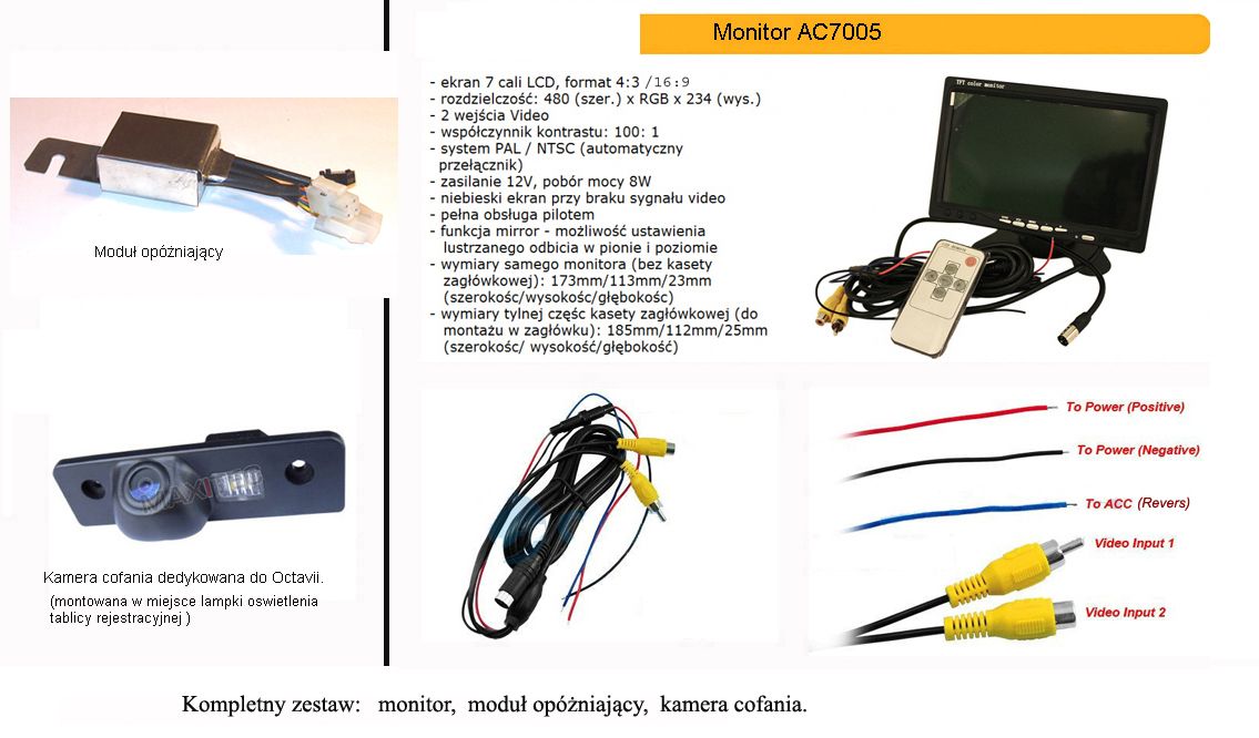

    Zestaw monitorujący: monitor AC7005, kamera cofania, moduł opóźniający i okablowanie
    Przewody połączeniowe pomiędzy złączami G1 i G5 można prowadzić na kilka sposobów, tak jak zaznaczono na schemacie liniami przerywanymi. Jednak lepiej, wygodniej poprowadzić skrętkę 4 przewodów przez cały samochód, szczególnie wtedy, gdy w bagażniku znajduje się gniazdo +12 V dostępne poza stacyjką.
    Alternatywą braku gniazda +12 V w bagażniku może być podłączenie się do świateł pozycyjnych lub do oświetlenia tablicy rejestracyjnej. Jednak nie będzie można wtedy skorzystać z wyłącznika W1 bez włączenia świateł pozycyjnych, no i światła do jazdy dziennej muszą też być włączane razem z pozycyjnymi.

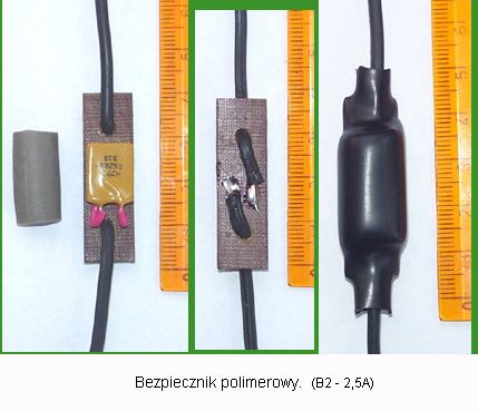

    W moim przypadku bezpiecznik B2 jest polimerowy wielokrotnego użytku, ale można zastosować bezpiecznik topikowy 0,5 A w oprawce "na przewód".
    Pobór prądu przez monitor i kamerę nieduży, łącznie około 350 mA, ale ze względu na wytrzymałość mechaniczną przewodów powinna to być linka o przekroju nie mniejszym niż 0,5 mm².
