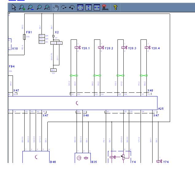

    Problem dotyczy Opla Vivaro 1.9dti 101KM, samochód przestał odpalać po dwóch dniach postoju. Wcześniej zdarzało się że po odpaleniu po kilku minutach gasł ale zapalał bez problemu. Paliwo z filtra do pompy dochodzi, do listwy też. Po podłączeniu komputera pokazało że jest przerwa w obwodzie czujnika położenia wałka rozrządu, mechanik stwierdził że walnięty jest czujnik, założony został nowy ale nic nie pomogło. Może ktoś podpowie czego się czepić dalej? Na plaku silnik łapie, ale jakoś nie chętnie.

    Do znalezienia par przewodów to może i tak ale do sprawdzenia "jakości" wiązki to ta metoda się nie nadaje. Musisz to sprawdzać conajmniej H4 żarówką. A po drugie to jak sprawdzasz nie mając schematu? To jest szukanie w ciemno. Podeślij mi vin na PW to poszukam schematu.

    Udało mi się dziś ogarnąć kable do czujnika wału ale auto dalej nie pali, przy kręceniu od czasu do czasu słychać jakby lapal ale to pojedyncze oznaki. Na wtyczce od czujnika wału na obu pinach mam napięcie ok 2.20v
  • #19 16275722
    bsv2001
    Posty: 146
    Pomógł: 26
    Ocena: 183
    Sygnał musi byc mierzony z oscyloskopam
    Jeżeli sygnał jest -Problemy synchronizacji
    Opel Vivaro 1.9dti 101KM - Nie odpala po wymianie czujnika wałka rozrządu
    EDC15 ECU -- >2003.09
    B35
    3 pin +12V
    1 pin -
    2pin +5v
    nie powinno byc problemow

    Nie mam niestety oscyloskopu będę musiał się u kogoś poratowac. Ale przy wyciągniętej wtyczce i włączonym zapłonie taki słaby prąd ma być na dwóch pinach?
  • #21 16275848
    bsv2001
    Posty: 146
    Pomógł: 26
    Ocena: 183
    nie- To może być problemem przewodów
    powinno byc +12 v +5v --
