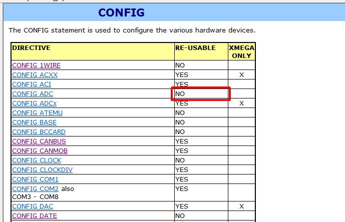

    Mam problem następujący. Napisałem sobie i nawet działający :) programik, ale z jednym wyjątkiem. W programie tym wykorzystuję 'Powerdown' dla oszczędzania energii w czasie bezczynności. Budzony jest przerwaniem 'INT0' i jest OK. Wyłączam wszystkie wyjścia oraz przetwornik ADC i pobór prądu spada do nie mierzalnych moim sprzętem wartości (poniżej 1 mikroampera). Pobudka działa OK, ale niestety pomimo 'Start ADC' w obsłudze przerwania przetwornik nie działa. Jeśli przed użyciem 'Powerdown' nie wyłączę przetwornika ADC to program po przebudzeniu działa prawidłowo ale pobór prądu przy "spaniu" jest dla mnie za wysoki.
    Co może być nie tak ?

    No niestety nie pomogło :(, po wyłączeniu i ponownym włączeniu przetwornik milczy jak grób.
    Zachowuje się tak samo nawet jak wyrzucę Powerdown i przerwanie.
    Zrobiłem programik, w którym była taka sekwencja:
    Stop ADC
    Waitms 100
    Start ADC
    I nadal nic.
    No ale ja się tak łatwo nie poddaję. Nalałem sobie małą szklaneczkę mojego ulubionego Burbona :D, (jak bym palił to pewnie bym to zrobił), siadłem i pomyślałem. No i wymyśliłem :)
    Zamiast 'Start ADC wpisałem : 'Config Adc = Free , Prescaler = Auto , Reference = Internal' jak na początku programu i poszło. Widać ATTINY13 nie toleruje Start ADC.
  • #6 16245699

    No właśnie, bardzo dziwne ale mi działa. Zakupię inny egzemplarz Attiny i przetestuję (mam tylko w obudowie SMD a to się nie nadaje do płytki stykowej) .
Użytkownik napotkał problem z działaniem przetwornika ADC w mikrokontrolerze ATTINY13 po wybudzeniu z trybu Powerdown. Po wybudzeniu, mimo wywołania 'Start ADC', przetwornik nie działał, co prowadziło do wysokiego poboru prądu. Po kilku próbach i sugestiach od innych uczestników dyskusji, użytkownik odkrył, że zamiast 'Start ADC' należy użyć konfiguracji 'Config Adc = Free, Prescaler = Auto, Reference = Internal', co rozwiązało problem. Wskazano również, że ponowne użycie konfiguracji ADC w kodzie może być problematyczne w danej wersji kompilatora.
