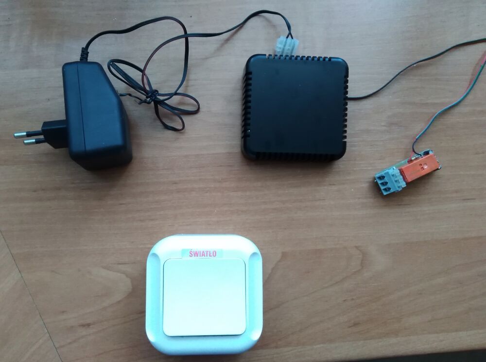

Problem powstał gdy potrzebowałem dołożyć jeszcze jeden wyłącznik schodowy na poddaszu, ale niestety przeróbka instalacji ze względu na estetykę i nie prowadzenie kabli po wierzchu nie wchodziła w rachubę. Wymyśliłem więc sterowanie bezprzewodowe. Wygrzebałem z przydasiów sterownik radiowy z pilotem i go tu zastosowałem. Problem był taki, żeby sterować tylko jednym przyciskiem pilota i stan przełącznika był zapamiętany również po wyłączeniu zasilania. Wybór padł na przekaźnik bistabilny 2-cewkowy. Do sterowania nim dorobiłem układ z kondensatorami jak niżej.
Kondensatory równolegle do cewek zapewniają naprzemienne przełączanie styków po każdym podaniu impulsu 12 V ze sterownika radiowego.
Działa to bezbłędnie. Pilota umieszczę w przycisku natynkowym, który przymocuję w wybranym miejscu w korytarzu. Bateria powinna długo wytrzymać, bo ten pilot będzie stosunkowo rzadko używany.
