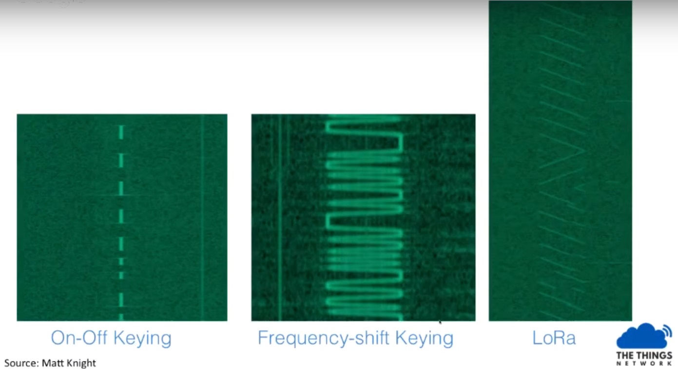

    W LoRa zaciekawił mnie także sposób modulacji inny niż np. OOK lub FSK a posiadający podobny stopień złożoności i nadal będący znacznie mniej złożonym niż np. wszelkiego rodzaju QAM czy idąc dalej OFDM. Modulacja polega na stopniowej zmianie częstotliwości z określonym czasem zamiany tej częstotliwości (ciężko to opisać ale grafika powinna być bardziej czytelna), poniżej zrzuty ekranu z materiału, do którego link podałem wcześniej:

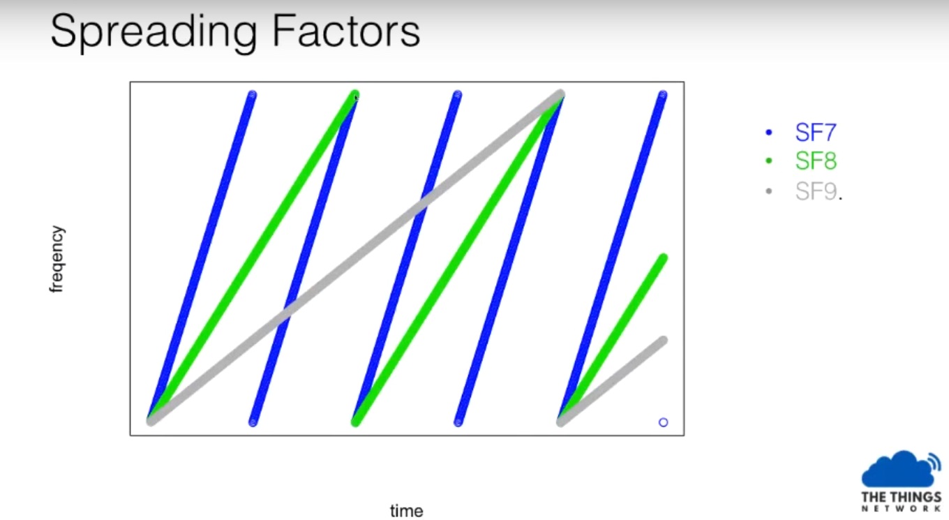

    Im wolniejsza zmiana częstotliwości tym większy tzw. współczynnik rozproszenia SF:

    Sposób modulacji i zastosowane kodowanie nadmiarowe daje dość ciekawe rezultaty w temacie odporności na zakłócenia i zasięgu w odniesieniu do pobieranej mocy.
